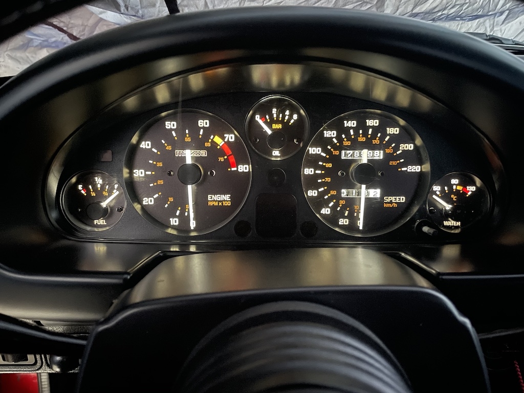

J'ai ressorti le tuto revlimiter et j'ai comparé les branchements.
Revlimiter :
Mon compteur :
Vous la voyez la différence ?
Oui c'est subtile mais le circuit est pas identique.
J'ai retiré le jumper entre l'ampoule du frein à main et la ceinture et miracle... la jauge d'huile marche :woo:
Seul problème, quand je tire le frein à main la pression chute :aie:
On s'oriente donc sur un bon problème électrique :roll:
J'ai contacté Adam de Revlimiter, j'espère qu'il aura une solution pour moi :tantpis:
EDIT: Je pense avoir compris le problème !
Mon IGN au milieu du compteur est plus relié, un fil pour le reprendre ailleurs et ça devrait déjà mieux fonctionner !

C'était bien un problème d'ignition", un jumper entre deux vis IGN et c'était réglé !
J'ai remplacé les ampoules par des LED, je trouve ça pas trop lumineux mais faudra essayer de nuit.

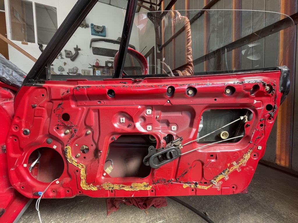

Aujourd'hui j'ai fait quelque chose que je voulais faire depuis longtemps.
Mes panneaux de portes tirent un peu la gueule donc j'ai décidé de les démonter pour les remplacer.
Vous connaissez le goudron qui tient le plastique transparent, mais est-ce que vous connaissez l'ancien propriétaire qui met un genre de mastic parce qu'il n'y a pas assez de goudron à son gout ? :red:
Un bon nettoyage plus tard et c'est tout beau tout propre :love:
J'en ai profité pour nettoyé les glissières de la vitre et tout le système de fermeture :oui:

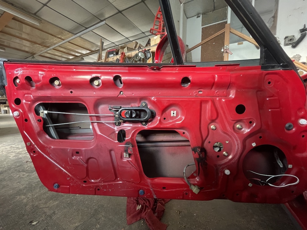

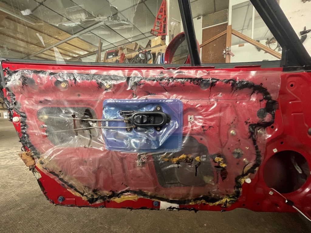

Avant ça on nettoie aussi l'autre portière... J'ai aussi un cadeau de l'ancien proprio de ce coté :aie:
Le goudron part assez bien, j'utilise un détachant goudron ça marche pas mal !
Le problème c'est vraiment cette pâte jaune qui ne se dissout pas :x Du coup j'y vais au ciseau à bois, quitte à virer la peinture en même temps...
Une fois nettoyé on démonte le mécanisme lève vitre pour changer la graisse :)
Sur le coté passager, je passe de 10s/7s à 5s/4s la montée/descente :woo:
Belle amélioration coté passager, coté conducteur c'est un peu moins bon mais ça marche quand même mieux qu'avant !

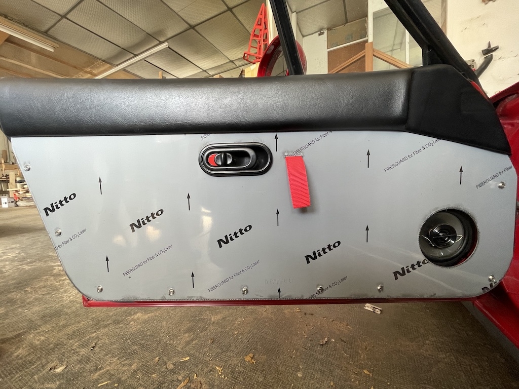

Et pour finir j'ai monté les panneaux alu :love:
J'ai pas encore retiré le film protecteur car il faut que je m'occupe des enceintes, pour l'instant les HP sont juste posés dans la porte.
Ils étaient précédemment fixé directement sur le panneau de porte mais j'hésite à refaire pareil.
J'ai peur que ça vibre un peu sur l'aluminium et je me demande si ça ne serait pas mieux dans la porte comme à l'origine :?

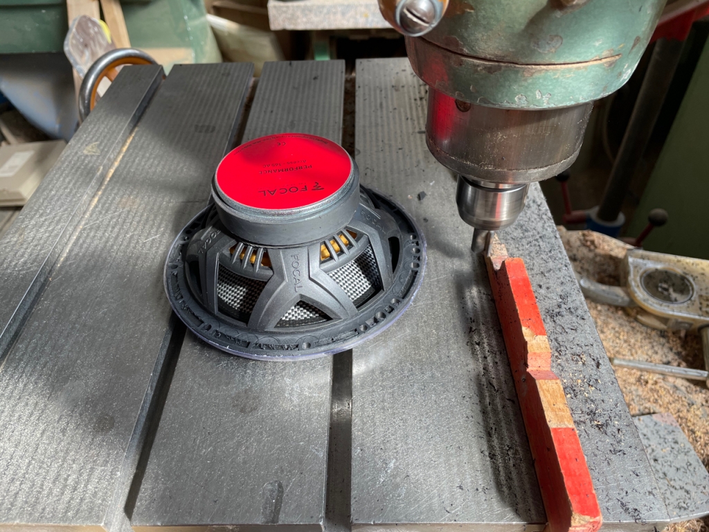

Cette semaine je suis allé récupérer les nouveaux haut-parleurs que j'avais commandé.
L'ancien propriétaire avait installé des pioneer en 13cm mais vu la place en rab' j'ai me suis dit que j'allais repasser sur du 16,5cm.
Juste en les posant dans la portière, je me suis dit que ça passerait vraiment juste...

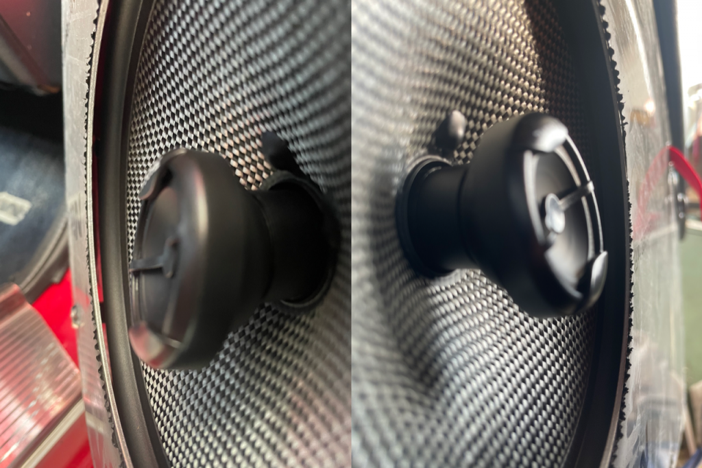

Et effectivement, une fois le panneau remis ça touche la suspension de la membrane :aie:
Après avoir regardé ce qui touchait, je pense pouvoir gagner en profondeur en limant le bord du haut parleur, au niveau des trous de fixation.
Pas sûr que ça suffise mais ça serait toujours ça de gagné :tantpis:
Est-ce que je me suis gouré et que la NA n'est pas faites pour des haut-parleurs de 16,5cm ?
Quelqu'un a déjà eu un problème similaire ?

Je sors les grands moyens pour gagner de la place :cubitus:
J'ai gagné un peu de jeu entre le panneau de porte et le haut parleur, même si c'est faible au moins ça ne devrait pas gêner !
Par contre j'aurai pas la place de mettre un cache, ça m'embête un peu mais tant pis :tantpis:
