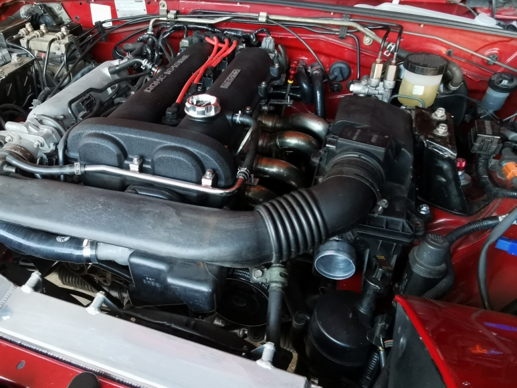

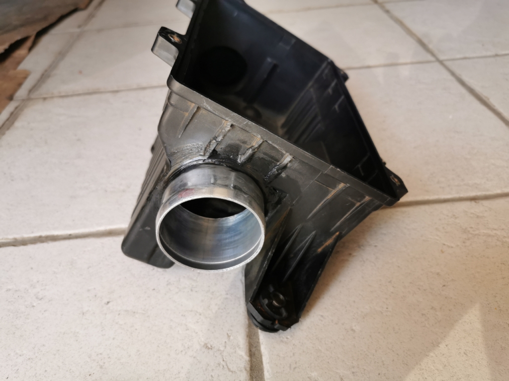

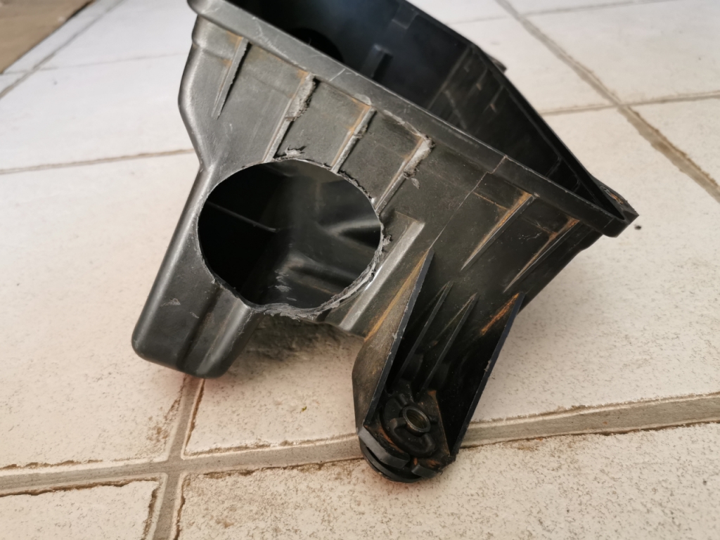

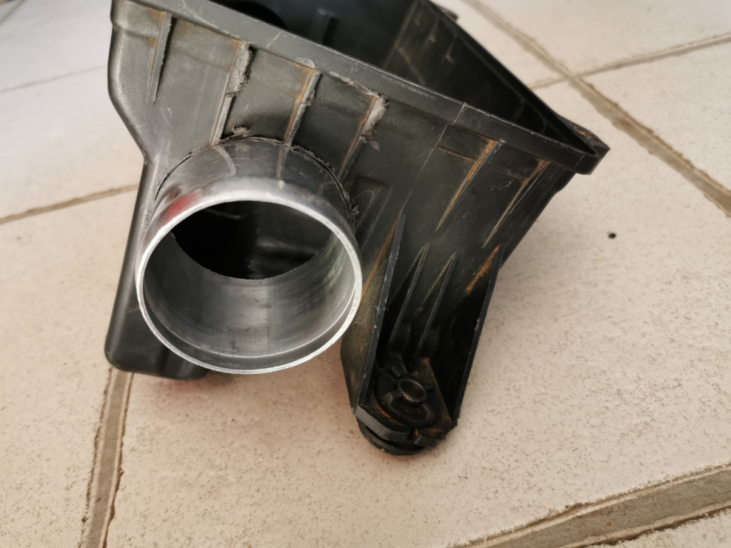

Travail du jour, modification de la boite à air pour aspirer de l'air frais par l'avant et éviter de passer à côté du collecteur d'echappement.
Perçage de la boite à air
Présentation du manchon
Collage avec un joint silka noir
On bouche l'ancienne arrivée avec un couvercle de Bombe de peinture + joint silka noir

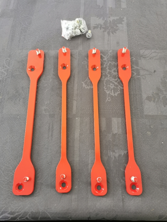

Les pattes de fixation pour reculer et réhausser la boite à air pour pouvoir passer le boa
Mise en place des pattes
Présentation en attente de mise en place du boa

Ton projet avance bien apparemment, propre la modification de la boîte à air! :oui:

Beau boulot :bien:
Moi je n'ai pas eu besoin de déplacer la boîte mais peut-être ton boa est-il plus gros ?
Pour le boa, j'ai pris du 63 mm comme le manchon d'origine, mais sans bouger la boite à air il y a très peu de place :o
Après si on n'utilise pas de manchon on doit pouvoir emmancher directement le tuyau et on peut le mettre légèrement de biais.

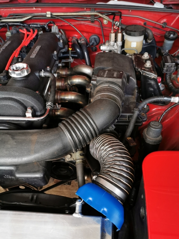

Ce soir après la journée de télétravail j'ai passé une petite heure pour finaliser mon admission avec les moyens du bord.
Un bidon vide de Poudre lave vaisselle une équerre en métal, un peu d'imagination et quelques déoupes, voici le résultat.
Dommage qu'il ne soit pas noir..
En attente de livraison des rails pour le montage des sièges.

Difficile à voir la hauteur du bas du bidon par rapport au radiateur mais tu ne pouvais pas garder une partie pour la 'poser' sur le radiateur? tu aurais peut-être gagné en flux d'air frais?

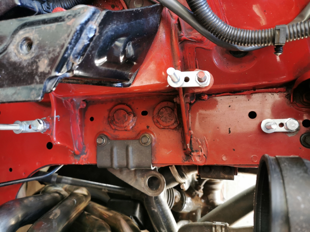

Étonnant que tu n'ai effectivement pas fait comme moi directement jusqu'au trou de la traverse avant ?

J'ai pris un boa de 63 mm et je n'ai pas l'impression que ça passe, ça risque de gêner la fermeture du capot.
Je suis allé voir ton post et les photos de ton installation, effectivement ça a l'air efficace mais ta gaine a l'air d'avoir un diamètre inférieur.
A voir ce que je vais faire mais pour l'instant je n'avais que ce bidon sous la main et la forme ne permettait pas de garder une partie pour la poser.
Peut-être que j'adapterai une plaque dans le futur mais j'aime bien le montage avec une écope de frein pour aller chercher l'air frais devant.
Effectivement j'ai vérifié le miens fait 55mm.
Mais même le 55 impose de le pincer légèrement au dessus de la. Traverse.
Tu aurais pu faire pareil car la section reste la même et permet d'aller chercher l'air frais devant le radiateur ;)

J'ai déjà regarder sur Internet mais sans avoir de références précises c'est un peu compliqué de trouver quelque chose. Quand je recherche écope frein, je ne trouve rien, on verra après le confinement.
Le montage n'est pas définitif, on verra ce que je fais mais l'espace est bien réduit au niveau du radiateur.

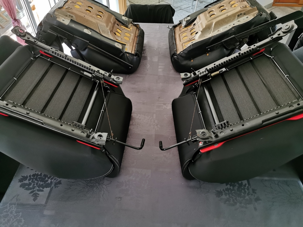

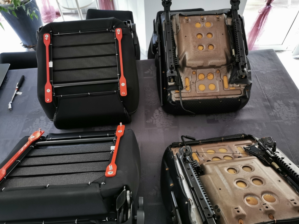

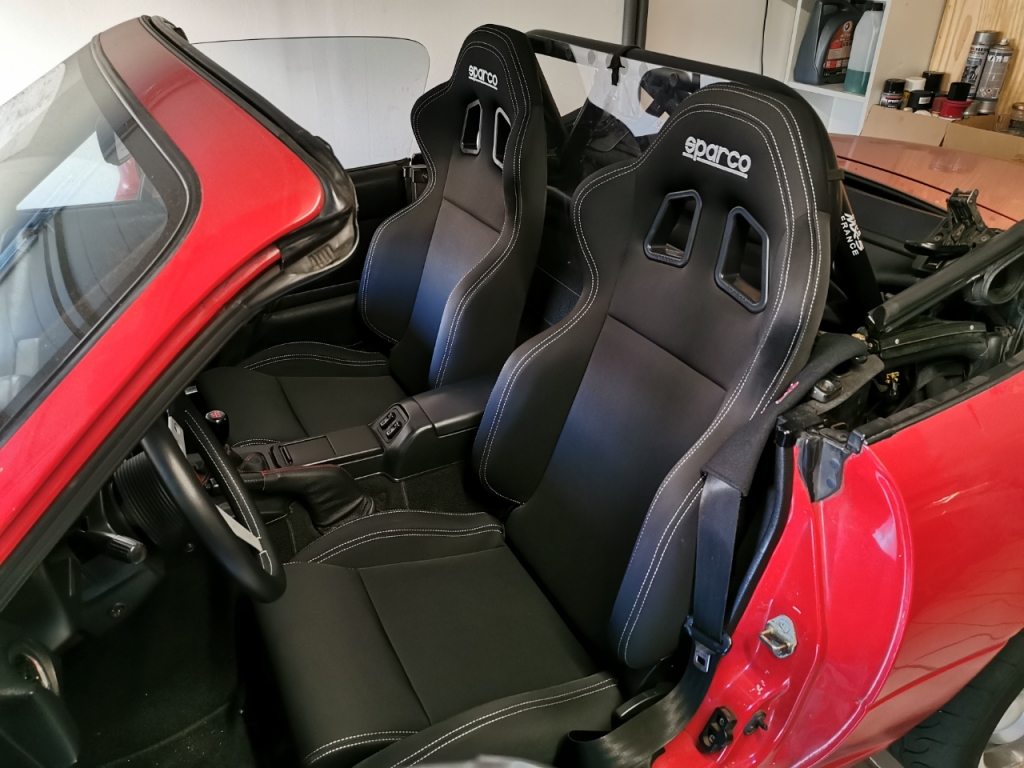

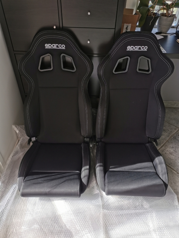

Sinon, aujourd'hui suite à la réception des rails j'ai monté les Sièges Sparco R100.
Les rails sont très bien conçus et belle finition
Montage des rails sur les R100
Démontage des glissières des sièges pour les remonter sur les R100

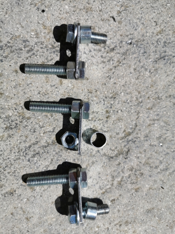

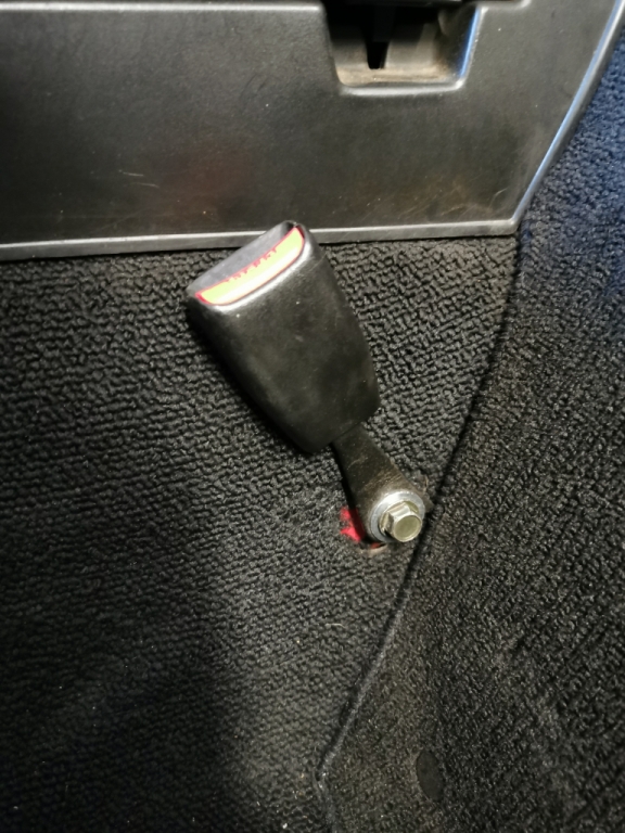

Petite adaptation pour fixer les attaches de ceinture sur le tunnel de transmission
Résultat final, ça passe au mm
Mes premières impressions sont un peu mitigées (test en statique):
Les points très positifs:
- les rails, c'est plug & play avec le décalage qui va bien pour le siège conducteur
- le maintien des sièges est top même si je pense qu'il ne faut pas être trop gros ou trop large
Les moins:
- les attaches de ceinture sont difficiles à atteindre, trop à l'arrière pourtant le siège est reculé à fond. La boucle de ceinture se retrouve aussi par défaut derrière le siège, un peu compliqué à attraper
- au niveau hauteur, j'ai l'impression que le siège est un poil plus haut que l'origine
- le plus gros défaut est la forme de l'assise qui fait remonter les genoux qui tapent dans le volant (je mesure 1,85m et le siège est reculé à fond)

Je mesure 1m88 et je ne suis pas reculé a fond , au contraire je me rapproche du volant justement pour que mes genoux ne soient pas gênés par le volant. (Sièges d’origine).

Pour la boucle de ceinture, il en existe des plus longues
https://mx5heaven.co.uk/product/seatbel ... early-1-6/

Mais effectivement ça a l'air haut...
