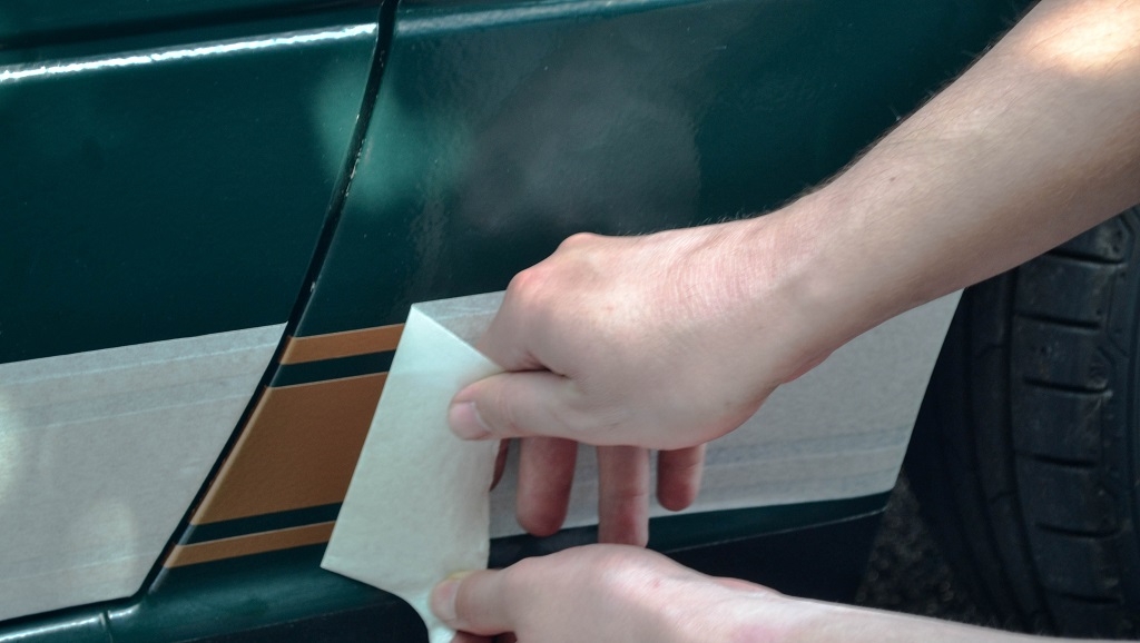

Yes!
Tu as pris lesquels? C’est dur à coller?
