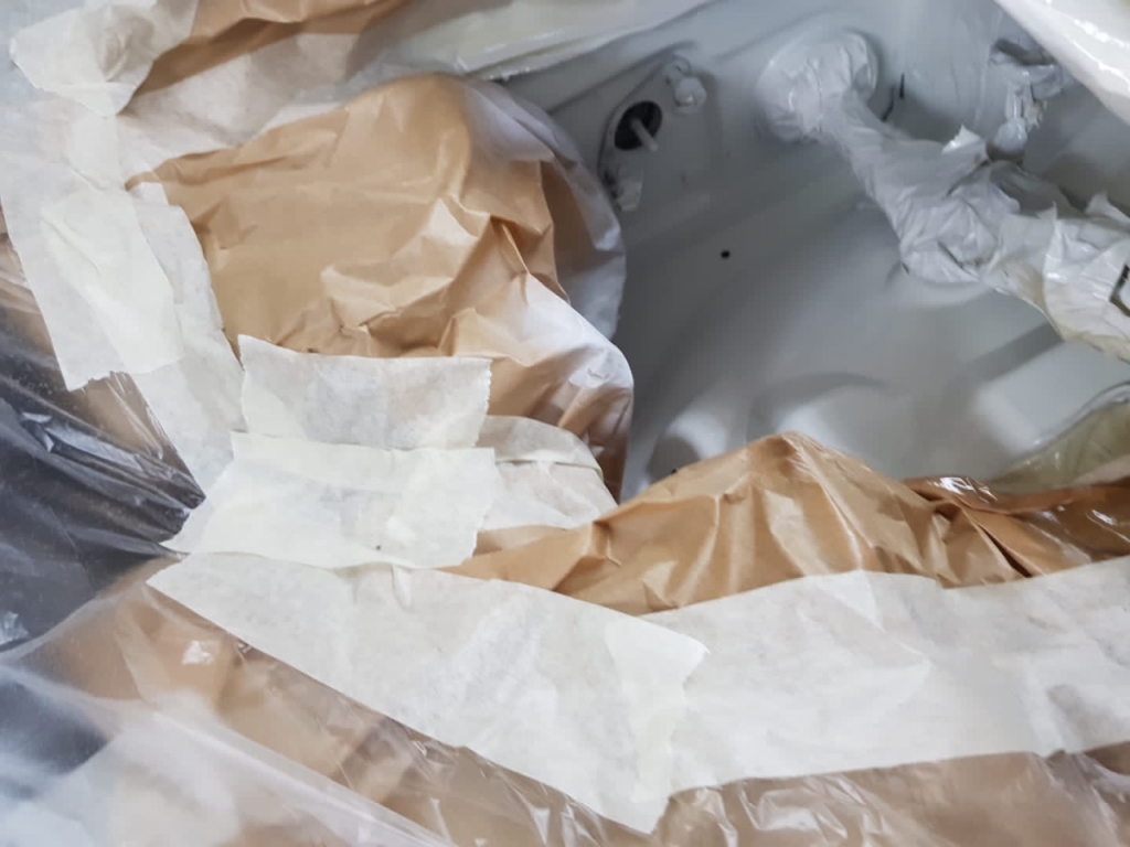

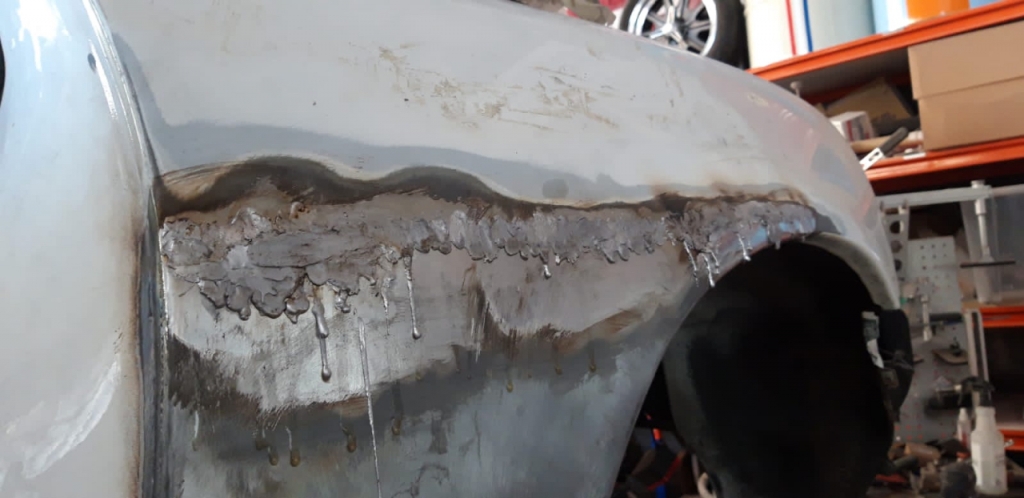

Little a écrit :
Hello
C'est quoi la pâte brun-kaki sur cette photo ?
Pâté d'alouettes aux herbes du marais ?
Phil
10 cylindres / 5186 cm3 / 40 soupapes / 598 ch / 772 Nm / 19 vitesses / 2951 kg / 713 km/h / 5 roues motrices
Message Publié : Dim 25 Oct 2020, 11:49
Message(s) : 3900
Localisation : Poitiers
Tu peux toujours goûter mais je pense que ça va te piquer la langue :ricane:
C'est pour éviter que la chaleur générée par la soudure ne se propage et déforme le métal.
If in doubt, flat out
Message Publié : Dim 25 Oct 2020, 11:56
Inscription : Lun 5 Fév 2018, 11:50
Message(s) : 799
Ah ok, merci
Un truc comme ça, en fait :
https://www.amazon.fr/cc4000-200-Protec ... B00KM0KSGY
Celle-ci agit aussi contre la transpiration
"Protection thermique pâte pour tous les de la sueur et de dommages à soudure pour éviter de chaleur
Lors de la transpiration et soudure pas de visco-elastique thermo sensible et remontage de nécessaire"
A+
Phil

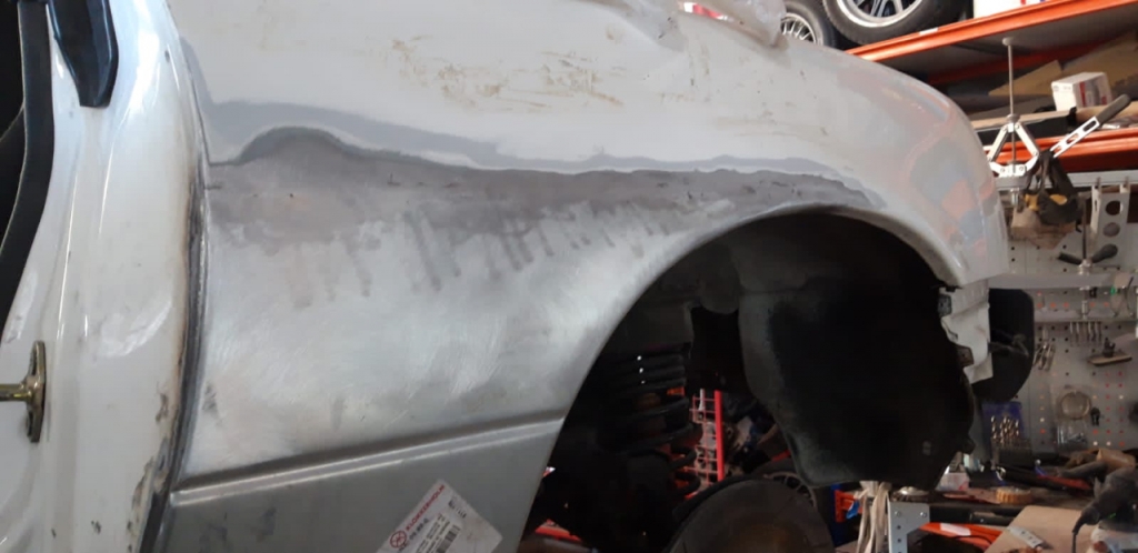

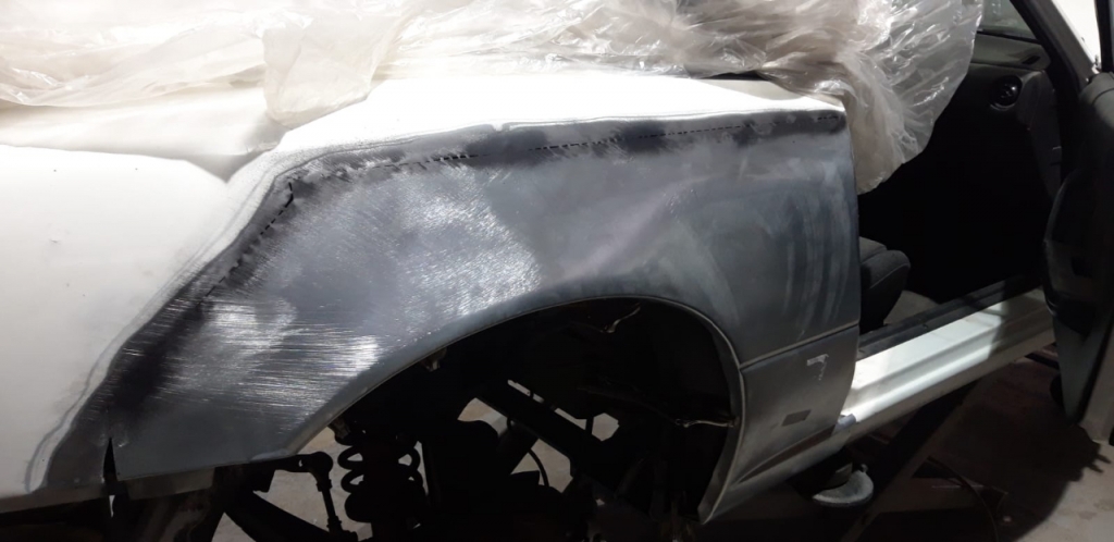

Message Publié : Jeu 5 Nov 2020, 21:14
Message(s) : 5188
Localisation : 92, 74 et 29

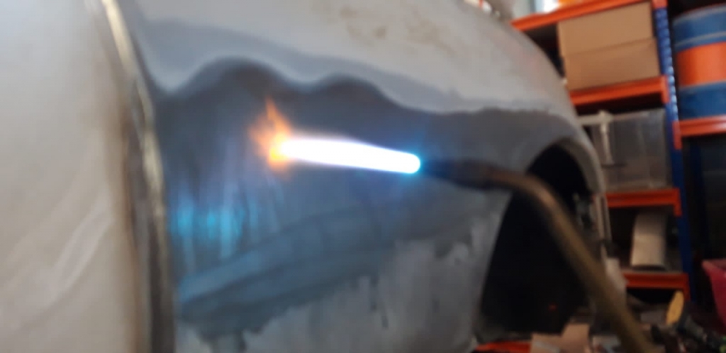

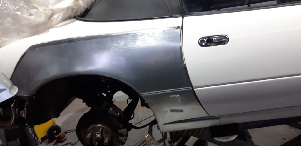

Mytic travaille:
Honda Integra 2000 LHD vendue
Elise SC 2008 RHD vendue
SLK 55 AMG 2009 RHD vendue
NB FL 1.8 Sport (RHD) vendue
Subaru Impreza break
557 ch, 7 roues motrices :)

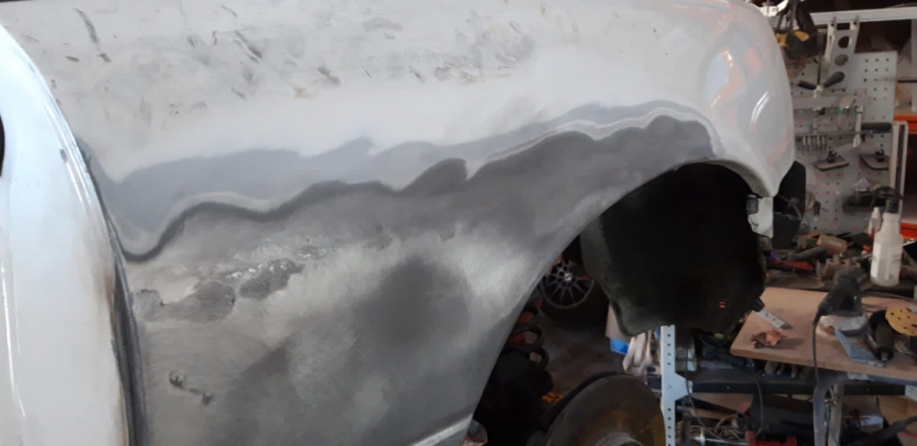

Message Publié : Jeu 5 Nov 2020, 21:48
Message(s) : 3646
beau boulot
Message Publié : Ven 6 Nov 2020, 08:50
Message(s) : 7691
oui et le travail a l'étain ça devient rare :bien:

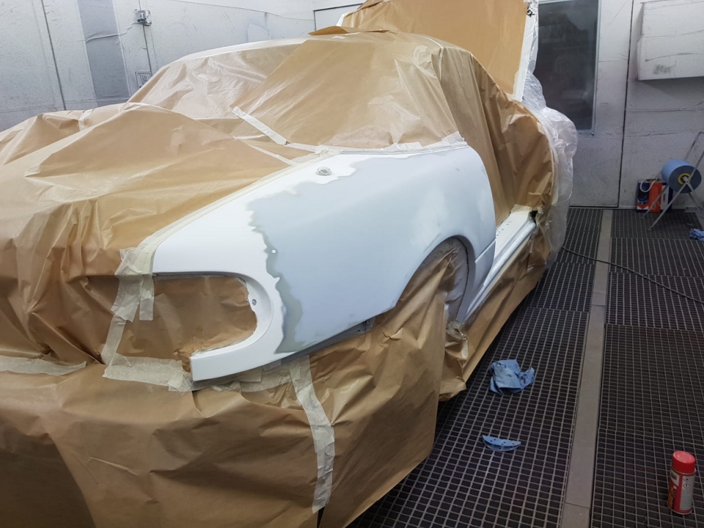

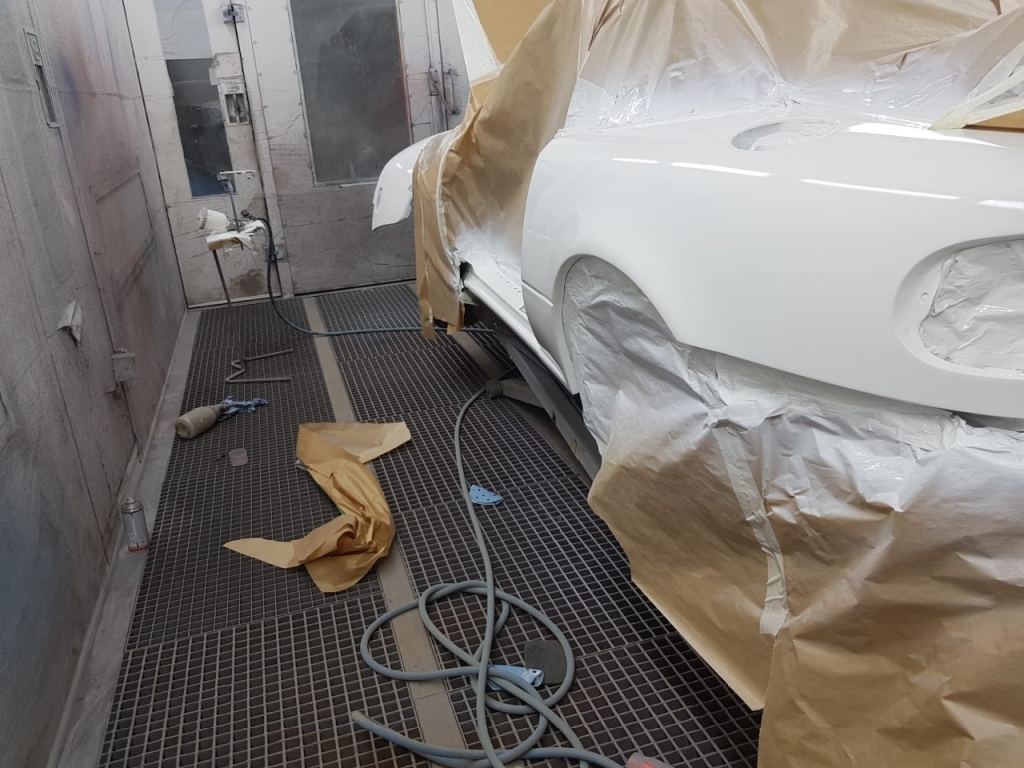

Message Publié : Mer 18 Nov 2020, 00:40
Message(s) : 5188

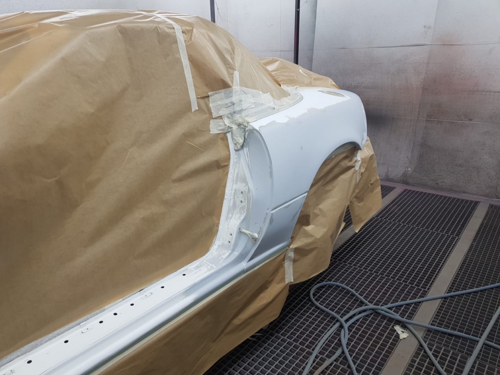

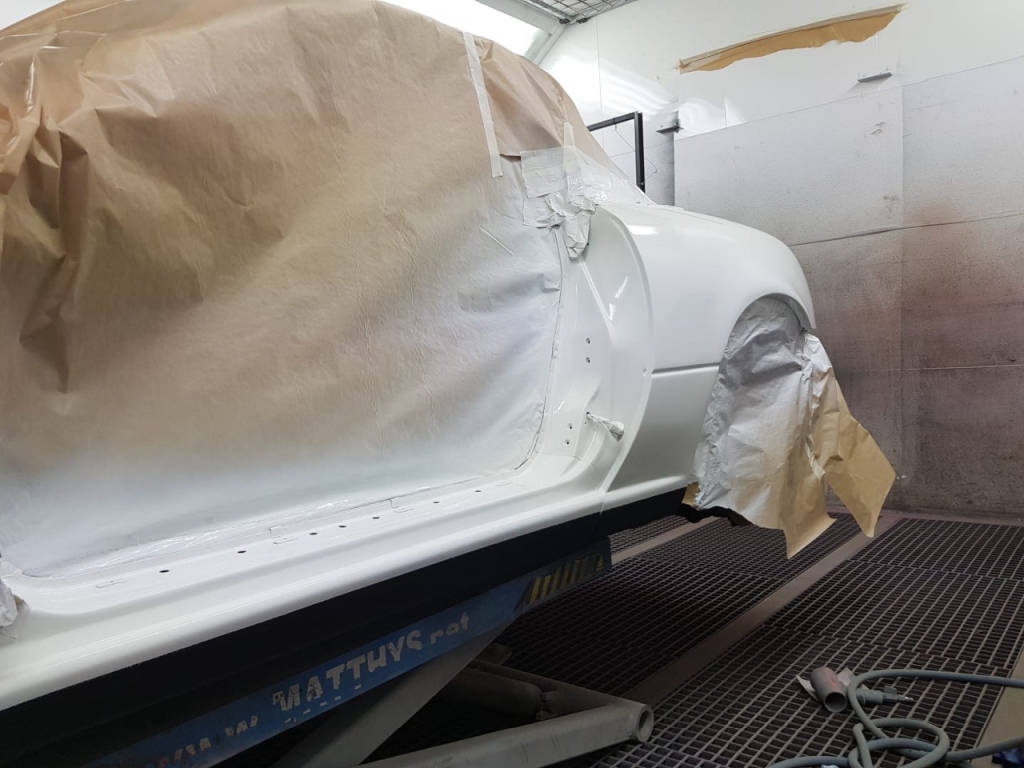

Dernière ligne droite, la cabine.
Message Publié : Mer 18 Nov 2020, 07:34
Message(s) : 802
Localisation : Marne (51)
ça vient bon. :woo:
Par contre quel travail. :etonne: Y a pas à dire c'est un métier.
Elle va être toute belle ta mimix. :bien:
NB 1.8L 98 verte
Message Publié : Mer 18 Nov 2020, 08:59
Message(s) : 3900
Rien à redire :love:
Et qu'en plus le carrossier prenne le temps de faire des photos :beer:

Message Publié : Mer 18 Nov 2020, 17:00
Message(s) : 956
Top mon Little, elle va enfin être propre cette NA. Enfin tout ça pour la repeindre en rouge... :ptdr:
Sinon, top le travaille à l’étain :bien:
Comme certains, pas compris la photos avec la grosse choucroute :?
Ça me rappelle que sur les NB, quand tu monte un collecteur en gardant le bocal de lave-glace tout près, il vaut mieux s'assurer qu'il soit plein en permanence pour ne pas qu'il fonde et se déforme :)

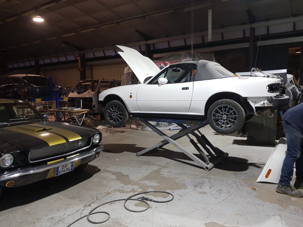

Remontage en cours:
