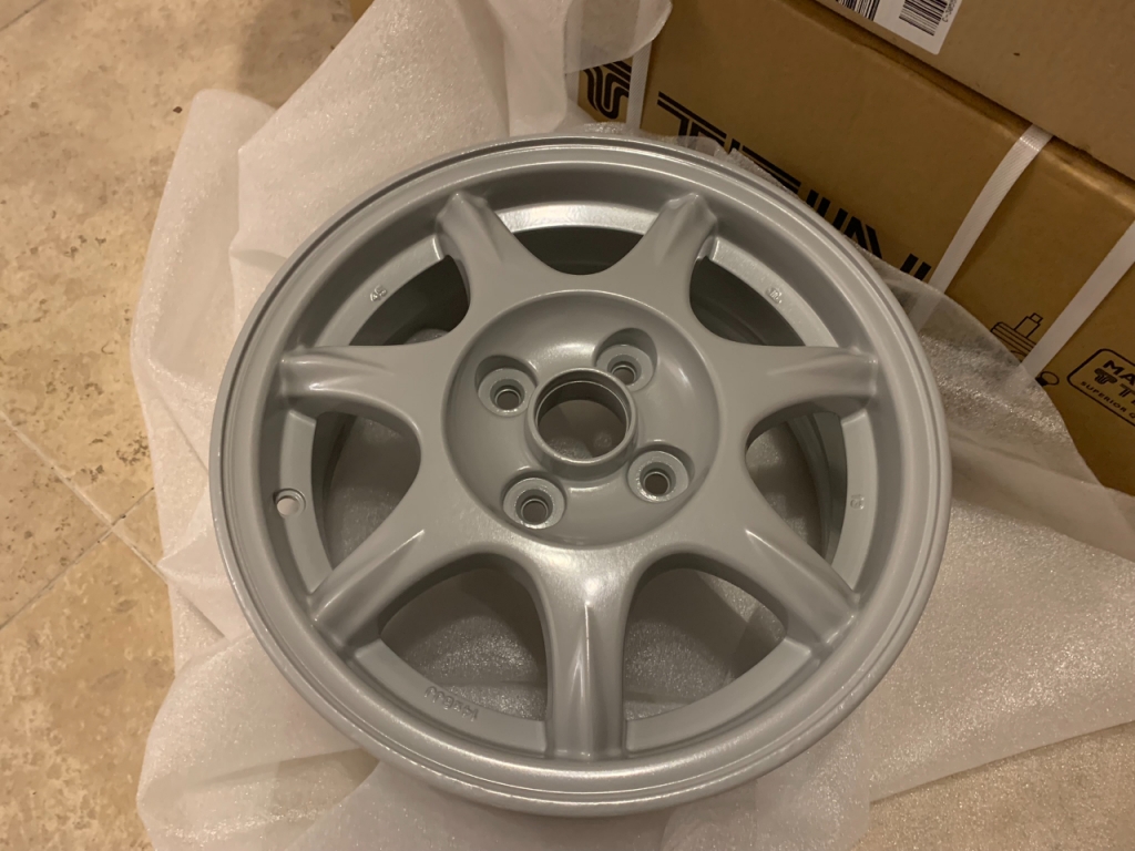

Mercredi j'ai récupéré toutes les pièces qui reviennent du thermolaquage. C'est plutôt du bon boulot, juste la couleur des jantes qui me parait trop moderne, trop glossy peut être. A voir sur la voiture.
Sur la dernière photo on voit les quelques retouches de peinture à faire, j'ai acheté une bombe de mariner blue exprès.

vraiment beaux ces éléments thermo-laqués , mimi y aura droit dans 10 ans, promis
pour tes jantes , je suis fan

Hier nous avons donc monté les silent blocs sur les triangles et les pneus sur les jantes :
Ça rend plutôt pas mal et surtout c'est très léger, le comportement devrait être très bon.
