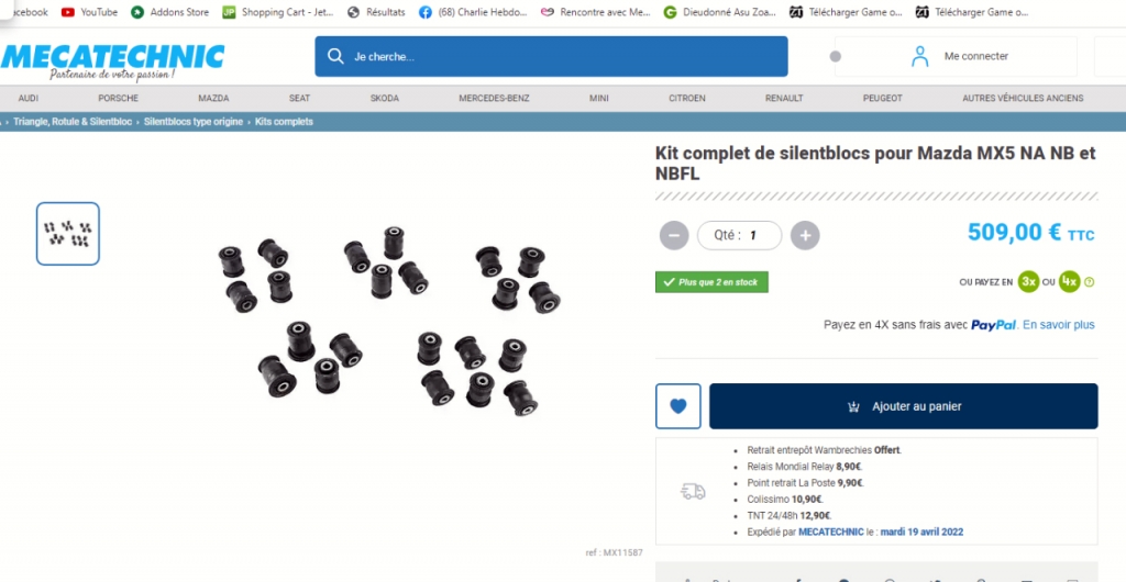

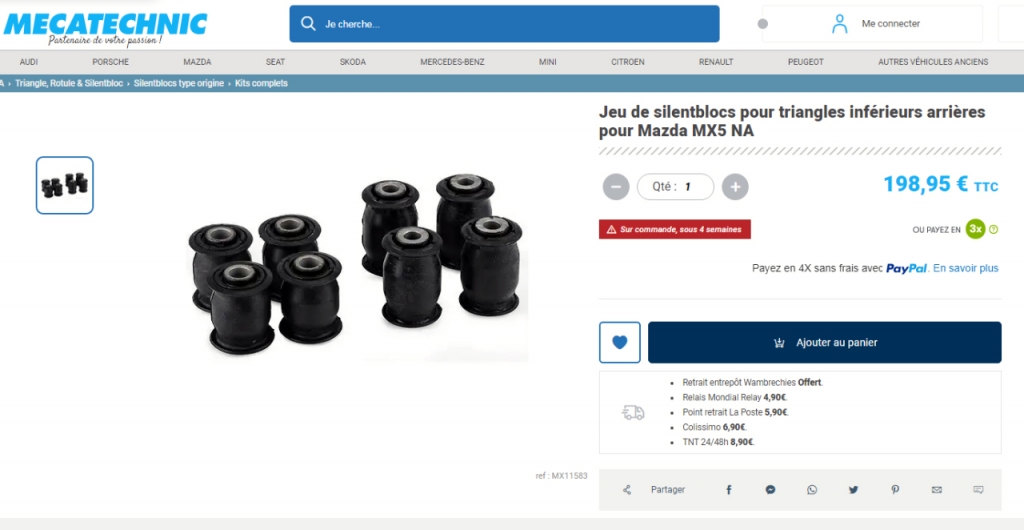

Bon, avant d'enfin commander mes SB chez mazda rouen , pour faire une derniere comparaison, savez vous si les kits de 8 ou 22 sb vendus chez mecatechnic sont des pieces mazda d'origine ?
https://www.mecatechnic.com/fr-FR/kit-complet-de-silentblocs-pour-mazda-mx5-na-nb-et-nbfl_MX11587.htm
"Les voitures c'est la vie !" (James DEAN)
Message Publié : Mar 19 Avr 2022, 12:58
Message(s) : 11106
Localisation : Eure
Pièces adaptables de qualité = pas du Mazda.
A ce prix je pars sur de l'oem
