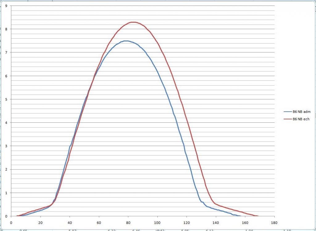

Euh ... les AAC de NA 115 sont profil hydrau, donc pas de rampe de silence, normal que ça joue des castagnette du coup :aie:

perso, si pas de rampe => pas de jeu ....
Tu vois bien qu'à 0.2mm ou 0.3mm sur les AAC de 115cv tu tape déjà dans la levée à proprement dite et donc des accélération qui vont rapidement endommager les siège ou la came.
Dans le bouquin de guillaume les jap font le montage, mais je n'ai pas mémoire des valeurs de jeu.
De plus je pense que cette opération est limité à des pistarde (démontage et remplacement fréquent d'élément) ce qui est à mon sens confirmer par mes mesures de levée.
