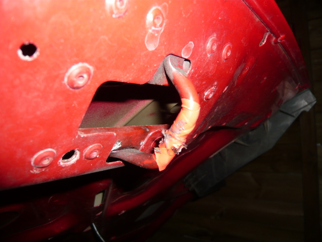

J'ai mis du chatterton sur la gâche du capot et j'ai l'impression que ça a réglé le problème du rossignol :D

Fait voir une photo d'où tu as mis le scotch ?

Ça doit être sur l'espèce de crochet en forme de U sur le capot, tu fais plusieurs tours de chatertton et plus de couics-couics sur les petites bosses ;-)
J'ai fait de même sur celui du coffre et la boîte à gants.
Après, celui du capot ne tiens pas très longtemps, au bout de quelques mois le scotch est complètement déchiré et il faut refaire la bidouille.
Dernièrement, j'ai mis de la graisse cuivrée, je vais voir si ça tiens bien....

Oui c'est sur la petite barre d'accroche.
Ça dure peut-être pas longtemps mais ça soulage les oreilles :oui:

Oui c'est clair, c'est beaucoup mieux avec.
Sur vos NA aussi, vous avez l'impression que le capot "flotte" un petit peu en roulant ?

Je n'ai pas remarqué de flottement. J'avais surtout un bruit qui me rendait dingue mais je ne savais pas d'où ça venait...

Excellent cette astuce!! Je pensais être le seul ! :oui:

Sinon vous pouvez réhausser les caoutchoucs qui amortissent le capot. Plus de vibration.

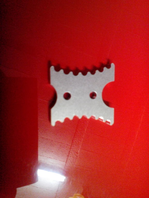

Salut ,j ai l'outil en alu pour bloquer les AC, j'ai fait ma distribution,je ne m'en suis pas servi, j'ai fait à la wouanegaine :lol:
La courroie ne rentré pas sur les poulies,une heure de réflexion,un apéro et hop sans l'outil,il est dispo si tu veux ,je l avais acheté 20€, je te le fait ce prix frais de port inclus
Tchatchao
Message Publié : Mer 8 Nov 2017, 07:41
Message(s) : 1158
Tu as une photo de l'outil? Il ressemble à celui de JAS?
Ça m'intéresse....
Message Publié : Dim 12 Nov 2017, 19:00
Inscription : Sam 9 Juil 2016, 09:42
Message(s) : 133
Localisation : Saône et Loire
Excuse moi,j avais pas vu que tu m avais répondu, voilà la photo,si ça t'intéresse passe en mode ,je te répondrai demain.
