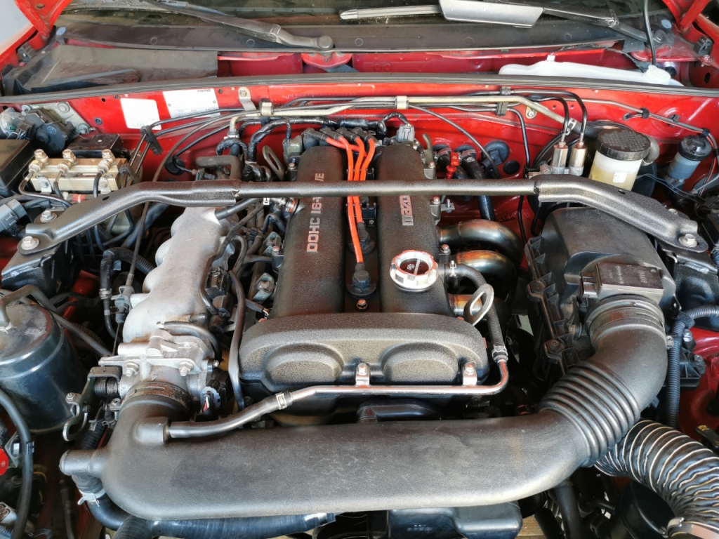

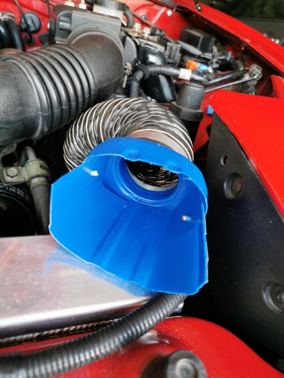

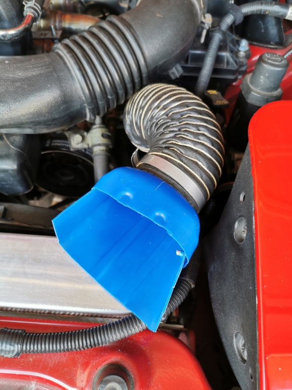

Sinon j'ai fait une petite modif sur mon admission:

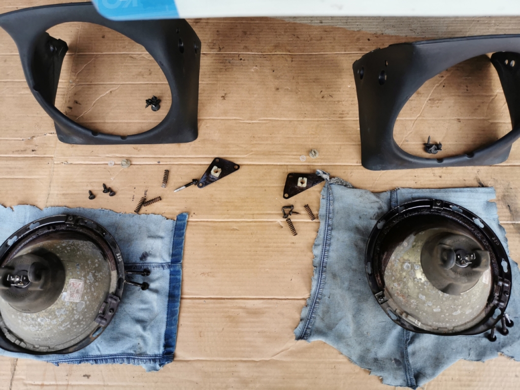

J'ai aussi démonté les phares et j'ai trouvé un peu de rouille donc brossage, ponçage et un coup de férose.

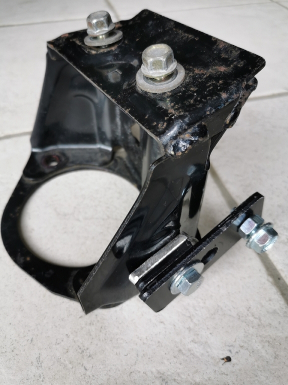

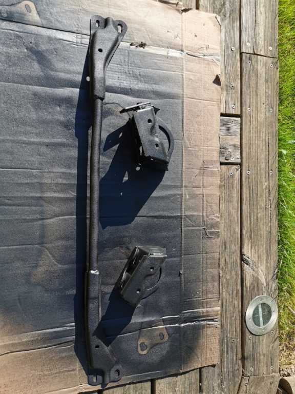

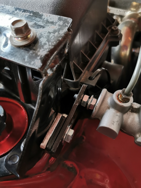

Petit travail du jour sur Mimix, remontage des phares et fabrication d'un brake stopper.
J'ai utilisé le support de la barre stabilisatrice de Nbfl:
Montage final:
Il va falloir mettre un coup de peinture, ça dénote un peu avec le reste...

Aujourd'hui activité peinture.
Après préparation des supports, on passe à la peinture vermiculée.
Résultat
Et montage final

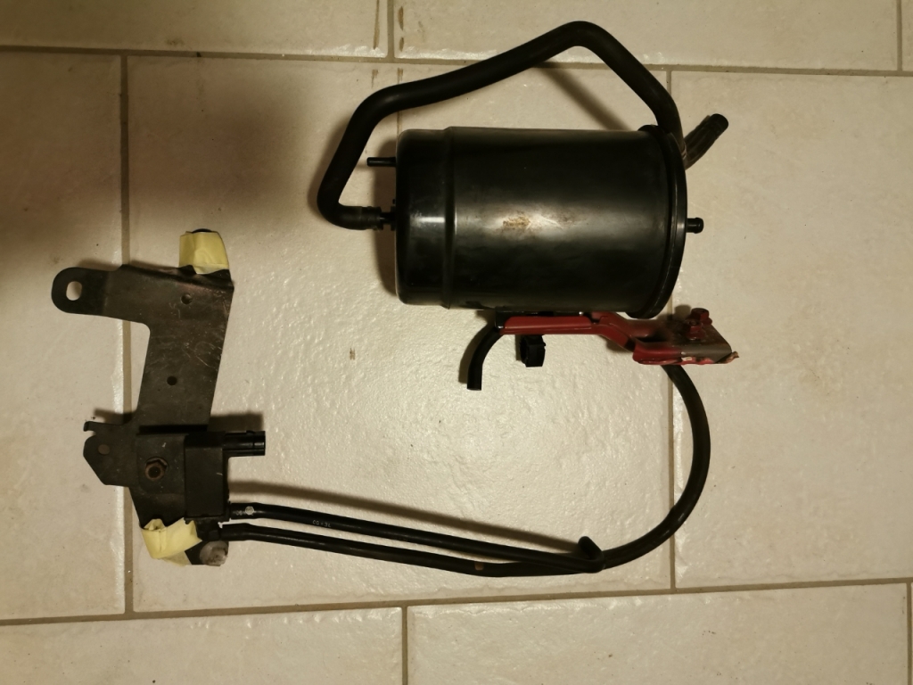

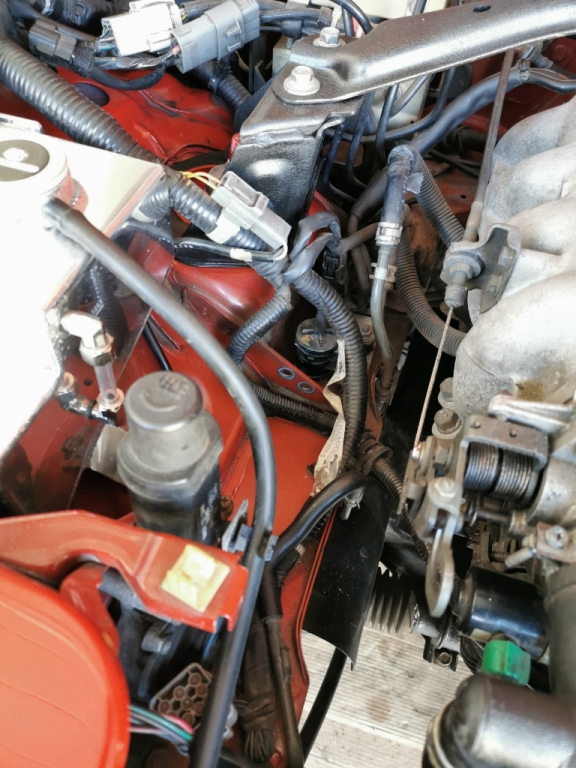

Sinon, c'est quoi ce canister qui sert à rien qu'à prendre de la place et 1kg, sous ton capot ? :geek:
Oui c'est vrai, c'est un truc que j'avais prévu de faire mais j'avais un peu zappé, donc encore une petite modif à faire.

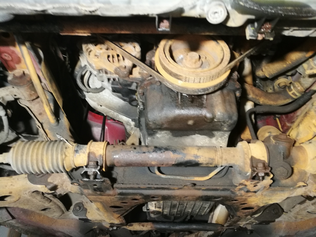

Oui et en fouillant dans mes photos, je m'aperçois que je n'avais pas pris de photo de la baie moteur au départ.
Je mets une photo du dessous mais le haut était un peu dans le même état, ça m'a fait longtemps hésiter quand on était sur place.

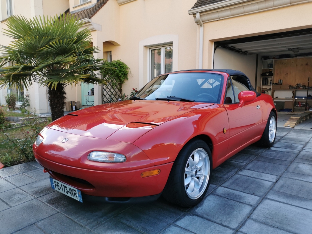

Ca y est, j'ai viré le canister et la voiture est de nouveau sur ses roues. Elle a fait 5 m pour sortir du garage et profiter d'un petit lavage. Elle a hâte d'être au 11 Mai pour aller se dégourdir les roues.
L’allègement du jour:
Un peu de place dans le compartiment moteur:
Et une petite photo après un bon lavage:

Il faudrait un peu tirer sur les phares pour les mettre à hauteur du capot !
