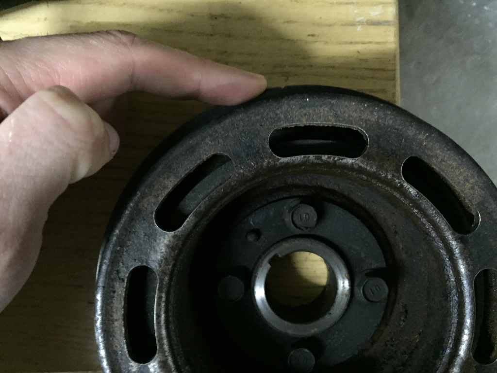

Par contre pour ma poulie Damper j'ai deux incertitudes.
La première c'est que le coup de peinture que j'ai fait a bien du recouvrir la petite marque. Donc pour la retrouver est ce que vous pouvez me confirmer qu'elle se situe quelques degrés après le point mort haut dans le sens horaire (en regardant la poulie) ? Je vais chercher où elle se situe et tenter de reprendre la marque.

Pour la poulie je crois que tu as raison sur la position du marquage mais je ne peux pas te le confirmer.

je vais mieux regarder la poulie damper.

Pour la poulie damper voici ce que j'ai comme repère. Perso j'ai pour habitude de recouvrir ce repère de tipex sinon je voie rien. D'ailleurs si tu le trouves plus j'essayerais de faire un repère n'importe où sur la poulie avec un blanco de faire tourner et lire ton avance à la lampe strobo, tu verras bien ce que ça donne ;)

Merci ça confirme ce que je pensais pour le repère :jap:
Je crois l'avoir trouver mais faut que je regarde ça mieux.

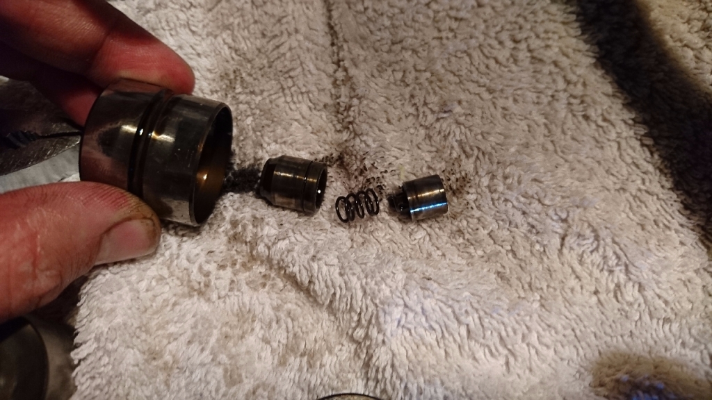

Ce soir j'ai démonté les poussoirs hydrauliques pour les nettoyer, j'ai laissé les petites pièces à tremper dans du pétrole. Il y avait de la crasse et de l'huile bien noire et bien cuite. Je pense que ça ne fais pas de mal.
Petit cr parce que franchement c'est pas compliqué à démonter (j'ai pas encore remonté donc on verra). Je pense que c'est une bonne chose à faire pendant la distri.
Le poussoir de dessous:
On prend une pince et on tir progressivement dessus en tournant un peu et on s'appuie sur la partie plate.
On retire le petit piston
Il est composé de deux petites pièces et un ressort
Pour le moment j'ai nettoyé les corps et les pistons sont à tremper.

La pince utilisée pour sortir le poussoir..... :aie:

@felinkinkin: Oui c'est un peu bourrin mais c'est celle qui était le moins abimée au niveau du bec est des petites "dents" :aie: et elle passait bien à l’intérieur. Il y a un tout petit épaulement sur la tête du piston et je voulais vraiment que a soit que la première dent de la pince qui prenne.
Et puis sur toutes les vidéos que j'ai vu utilisaient une grosse pince donc je me suis dit que ça devait le faire...
Après quand je les ai sorti sincèrement j'étais bien content d'avoir un truc costaud, certains piston sont assez difficile à sortir
