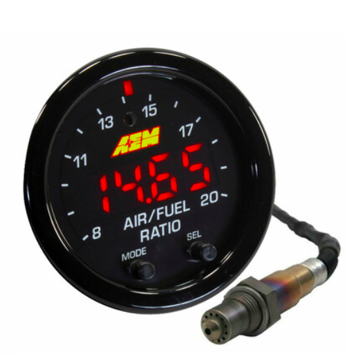

ola tout le monde, j'ai reçu une petite commande
Donc y'a plus cas comme on dit !! Je vais faire ca avec l'aide la plus précieuse de Diego :woo:
Donc dès juillet je serais enfin dans les enmerde de le MS2 :aie:

Je vais suivre ça avec intérêt, j'ai un Speeduino à monter. Il faut d'ailleurs que j'achète les sondes.
