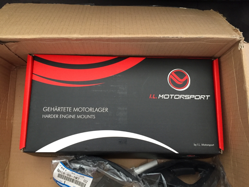

Ayant des difficultés de passages de vitesse, surtout 2 à 3, j'ai acheté des supports moteur renforcés sur mx5parts.
Ça me gonfle un peu parce que finalement ce sont des ILM reçues d'Allemagne :aie:
J'espère que c'est quand même du bon matos parce que des fois ça fait peur ...

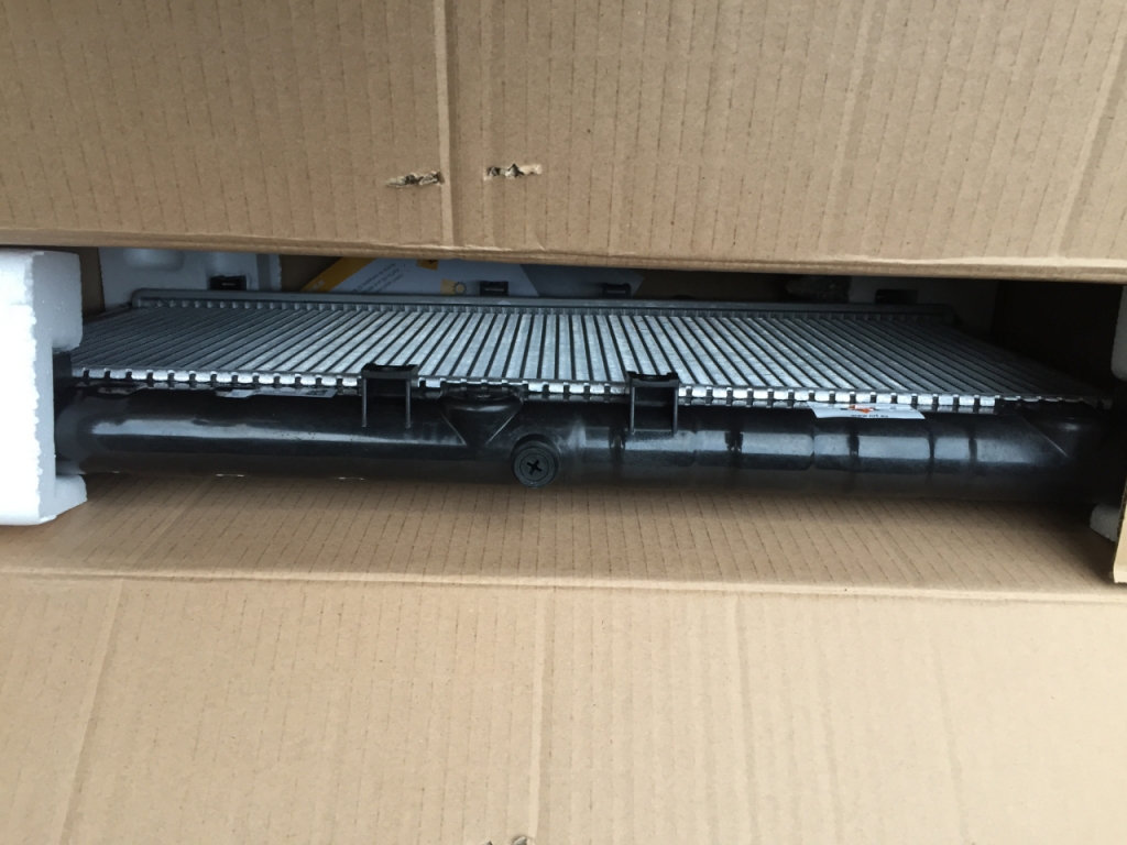

Pour m'éviter des bricoles dans le futur je me suis aussi pris un radiateur neuf.
63€ livraison incluse sur la boutique mister auto d'ebay, difficile de faire moins cher !

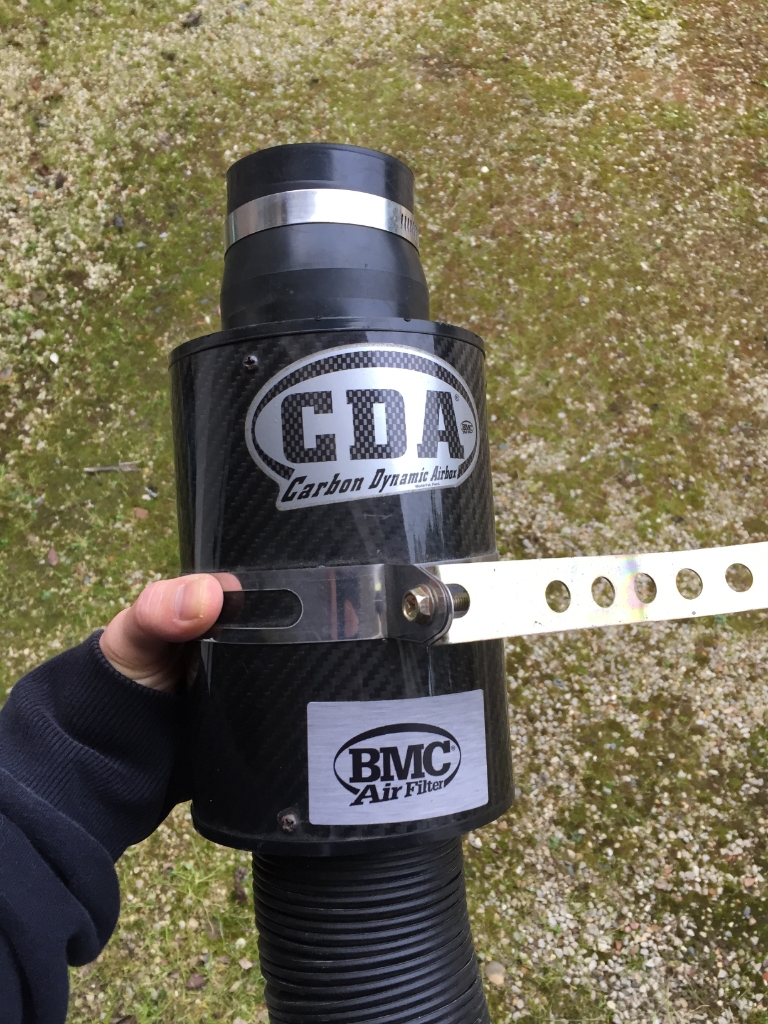

Et finir un peu de tuning !
Ça me permettra de faire un montage plus propre qu'actuellement à cause de la boite à air de 1.8 et du débitmètre de RX7.

sympa tout ça ! du coup tu vas pouvoir faire une vraie arrivée d'air frais pour l'admission avec le boa intégré à ton truc !
ma NB 10ae
Message Publié : Lun 25 Mars 2019, 22:00
Message(s) : 3900
Localisation : Poitiers
J'avais déjà l'arrivée d'air frais depuis la baie de pare brise ;)
Là ça me permettra surtout d'avoir un montage propre entre le débitmètre et la boite à air.

Remontage de la voiture hier avec un changement de radiateur en préventif, l'ancien ayant sûrement l'âge de la voiture !
J'ai aussi installé les supports moteur renforcés ILM. Il y a un peu plus de vibrations, surtout au ralenti, mais alors qu'est-ce que c'est agréable de ne plus se retrouver en 5 au lieu de la 3 ! Avec le kit de réfection du levier de vitesse et la bague bronze, j'ai vraiment une boite 6 super douce.

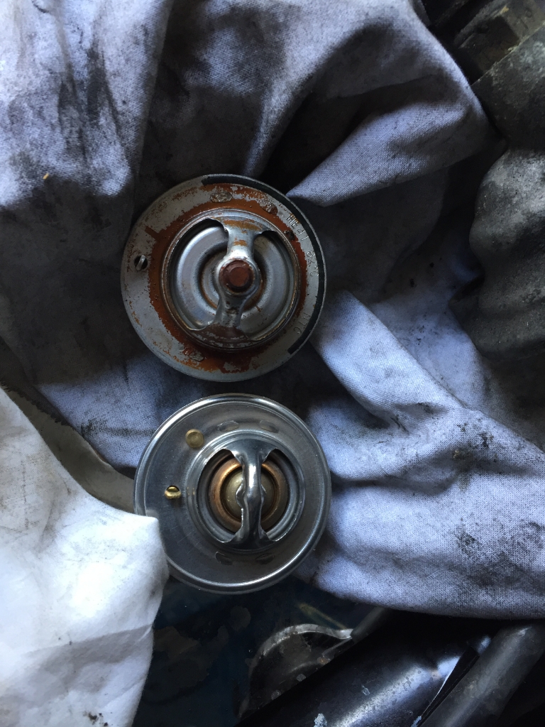

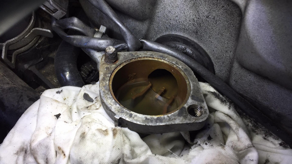

Vu le prix d'un thermostat (moins de 20€ livré sur mx5parts) je suis parti sur son changement.
Je force à peine que bim j'ai un boulon qui casse :aie:
Après 2h30 de perçage acharné sur 2 soirées et un coup de taraud j'arrive enfin à y remettre une vis ! Après une heure à chercher 2 vis aux caractéristiques identiques aux origines, je finis par tomber sur un carton de boulons qui m'avait servi à la réfection des trains de l'Elise. Hop je tombe sur 2 CHC noires de classe 12.9, même si le moteur explose je pourrais les réutiliser :D
Petit tour musclé d'une demie heure avec tous types de parcours pour valider le montage, ça ne chauffe plus je suis content.
Photo des thermostats. Celui de mx5parts, qui au passage est un 82°C a un diamètre inférieur à l'ancien mais je ne pense pas que ça pose problème.
Concernant la pression d'huile je pense que la sonde a un souci. Parfois elle est juste, parfois elle délire.

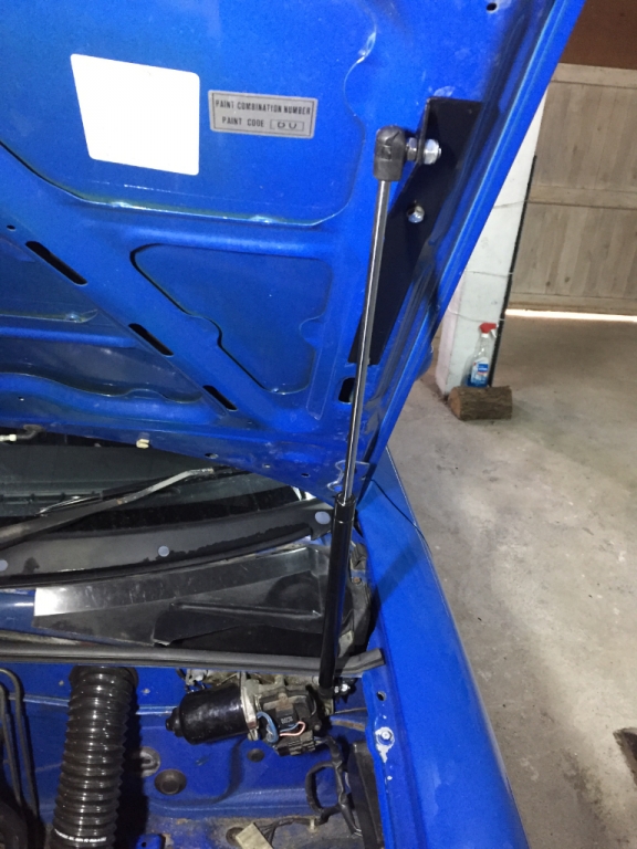

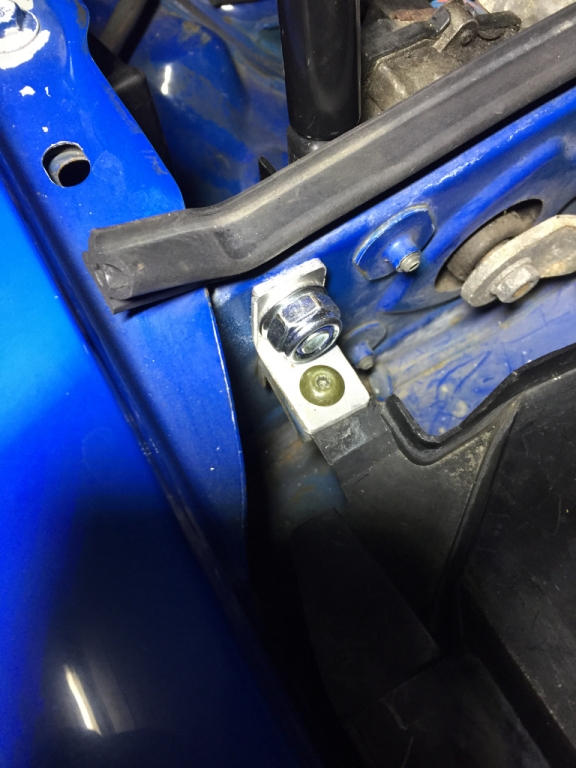

J'ai aussi monté le vérin de capot Cobalt mais pour le prix je ne trouve pas ça super bien adapté. La patte côté cloison pare feu est déjà en train de tourner sous la pression du vérin. Je n'ai pas pu mettre la grosse rondelle derrière parce que j'ai une RHD, il faut que je me fabrique une plaque pour ça.
Sinon c'est quand même assez pratique, sachant que je ne peux plus mettre la tige de capot à cause du débitmètre de RX7.
Je ferai des photos à l'occasion.
If in doubt, flat out
Message Publié : Dim 5 Mai 2019, 14:51
Message(s) : 3900

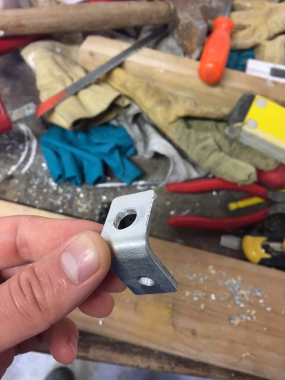

La patte de renfort :
Vérin en place :
Et la vidéo !

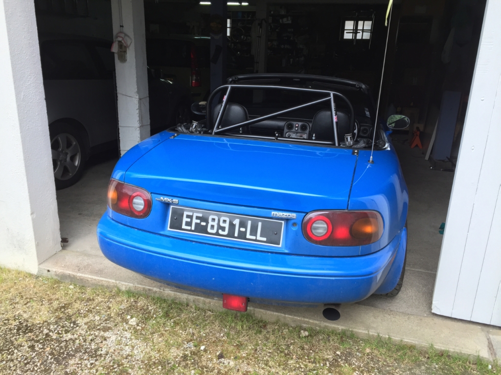

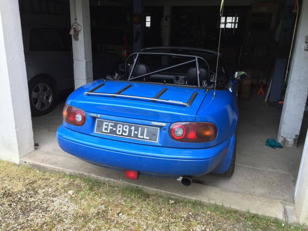

Bon sinon j'en avais marre de ne rien voir dans les rétros Moss donc j'ai remis ceux d'origine. J'en avais aussi marre d'avoir mal au dos dans mon siège complètement tassé. Il y a plusieurs mois je m'étais trouvé une paire de sièges LHD, j'ai donc installé le passager à la place du conducteur vu que j'ai une RHD, vous suivez ? Bref du coup les mousses sont impeccables, c'était parfait pour faire 1000km lors d'un week end en Bretagne. Sauf que ça me réhausse tellement par rapport à avant que mon Luisi 330mm se retrouve quasi au milieu du compteur :aie:
Ce qui m'a poussé à également remettre le Momo d'origine, en attendant de refaire le Nardi bois.
