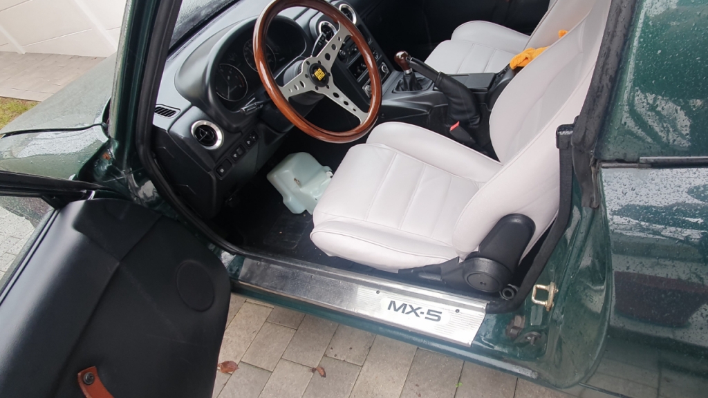

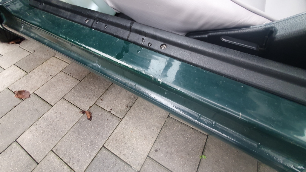

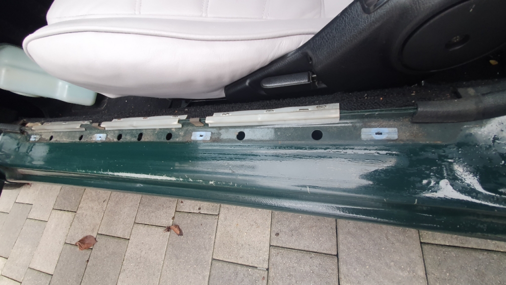

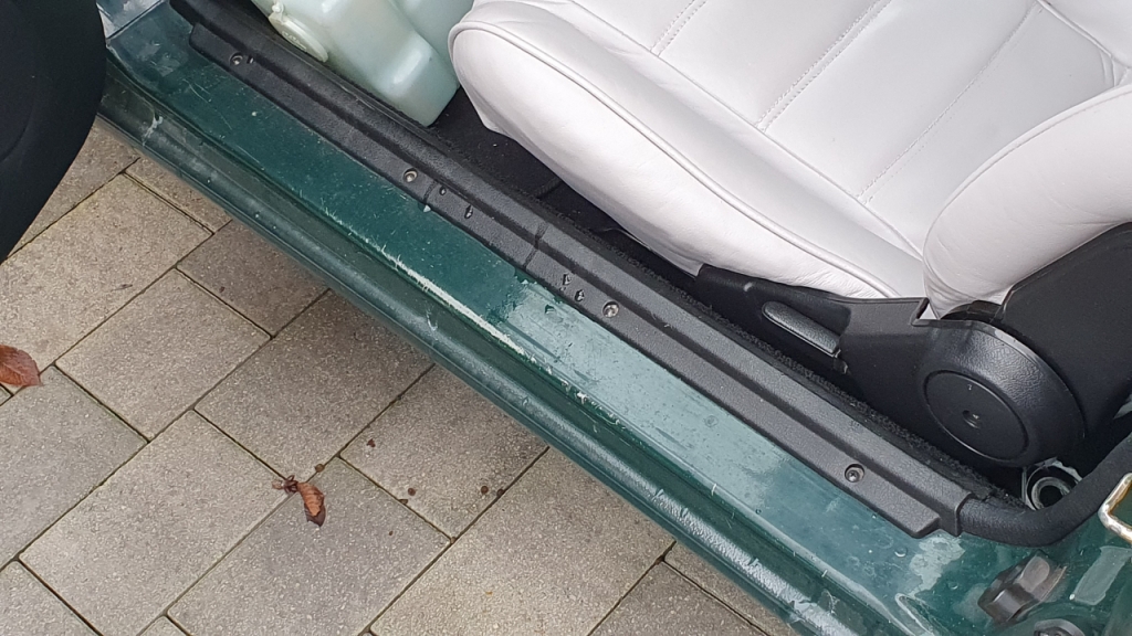

Remplacement des barres de seuil en plastique par ceux récupérés sur la donneuse en Belgique il y a quelques mois.
Pas trop d'état d'âme la peinture était usée au niveau du seuil
Ca a meilleure mine après

Seul pépin les seuils en Inox sont plus courts que les barres en plastique.
Résultat il y a comme un manque au bout. Pour veux qui ont les en Inox avez vous le même soucis?

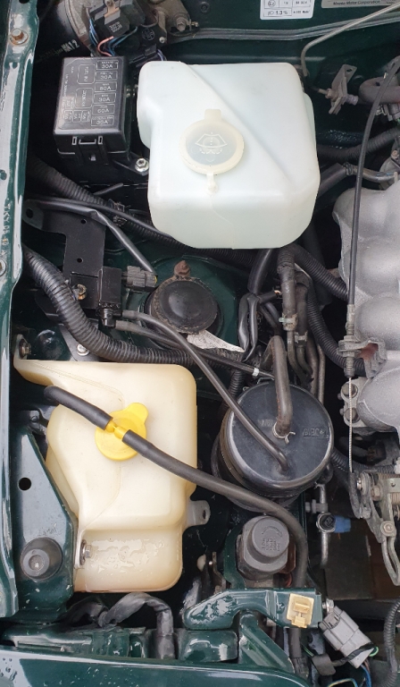

Sinon ça y est, j'ai enfin remonté l'ensemble du système de recyclage des gazs.
Toutes les pattes métalliques ont été repeintes, le réservoir de liquide de refroidissement et de lave glace nettoyés.
Bref ça fait du bien de tout revoir à sa place.

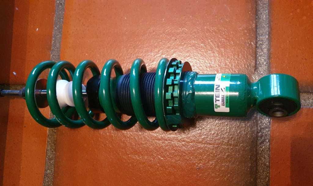

Combinés advance z.
Alors clairement c'est pas ce que je voulais au départ.
Déjà le problème de base, mes amortisseurs sont complètement morts. Ils sont encore d'origine avec 200kkms. Second point le ressorts sont rouillés même si pas cassés et enfin troisième point je voulais rabaisser un peu pour aller avec mes futures jantes en 15. Ma target rabaisser juste un peu, 20-25, perdre le moins possible en confort et essayer de remettre un peu de réserve sur le train arrière qui talonne énormément.
Je visais donc un set de koni sport réglables + ressorts FM mais.....la facture était un peu violente pour les finances du père Noël.
Bref ce set advance z est réglable en amortissement également, j'espère juste que la voiture ne sera ni trop basse ni trop dure....à Suu re pour le montage!

Bon la couleur c'est un peu particulier mais avec ma brg ça passe.
La qualité semble correcte à première vue. Je suis en revanche perplexe quand je vois le débattement des amortisseurs arrière qui me semble faible.
Encore du boulot en perspective, c'est surtout le démontage des vis de triangle que j'appréhende maintenant pour rentre les combinés...
Défais le plastique devant et passe le par dessus, ça ira déjà mieux.
pedrouchkai a écrit :
C"est le sleeper familial, l'anti thèse de la mx5, ma 335I break qui va servir de booster.
Beau modèle, j'ai la même chose mais avec un petit 2 au milieu :D
Combinés advance z.
J'ai les mêmes combinés et ils sont très souvent en butée à l'arrière. Certes j'étais peut être un peu trop bas mais j'ai monté des coupelles Maruha : https://bofiracing.co.uk/running-gear/s ... x-5-na-nb/
Il ne manque que la coupelle et le contre écrou à racheter chez Mazda.
D'une ça permet de récupérer la course perdue par le rabaissement et de deux c'est un montage type NB, bien plus confortable que les coupelles en bois de NA qui ne filtrent rien.
Résultat on peut régler quasiment au plus dur sans que ce ne soit désagréable. J'en ai d'ailleurs rachetée une paire pour l'avant. Avec les jantes en 14" je vais être dans un vrai tapis volant :ricane:

Merci pour ton retour c'est très intéressant.
Malheureusement pour l'arrière c'est un peu ce que je craignais quand j'ai vu la course des amortisseurs.
En ce qui me concerne je ne veux pas rabaisser beaucoup donc je veux garder un maximum de course utile. Le point noir, comme hauteur et précontrainte des ressorts sont liées le risque c'est que les suspensions se transformer en bout de bois....
En dehors ça tu es satisfait des advance z?
