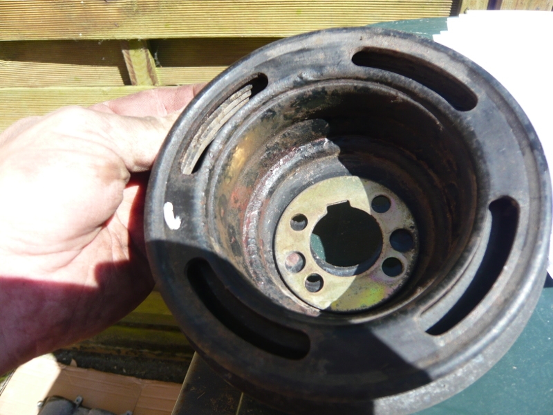

Elle ne me plait pas la poulie damper. J'ai l'impression qu'elle n'amortie plus grand chose :non:

Sinon, la mienne avait le même aspect, un peu piquée par la rouille.

Je savais pas que c'était une poulie damper !
Ca veut dire qu'il y a un caoutchouc qui fait lien entre le centre et la périphérie de la poulie c'est bien cela ?
Nez court avec 4 trous c'est cela ?
Si oui, question idiote : Peut on démonter cette poulie sans dévisser la vis centrale ?
Je crois que la mienne est vrillée (oui oui, faut que je vérifie mais elle a l'air... Sinon ça veut dire que c'est plus grave, voir BEAUCOUP plus grave... Bref), et si elle est bien vrillée, j'aimerai bien la changer sans toucher à la vis centrale histoire de pas risquer de "casser mon nez"...
Merci ;)

Oui, tu peux la démonter sans toucher à la vis centrale. Il faut démonter les 4 vis et ça vient tout seul.
J'en ai commandé une sur IL . Maintenant, j'attend pour remonter :tantpis:

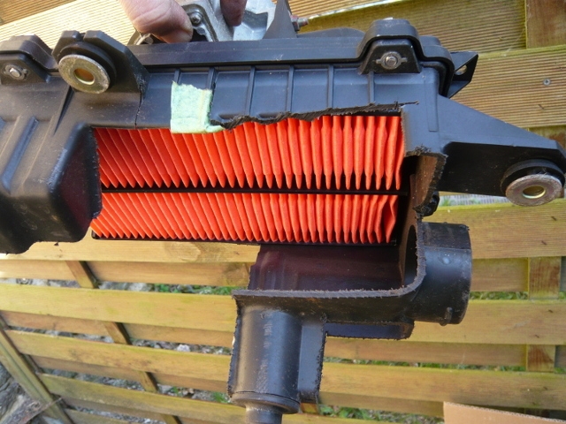

J'ai également commandé un fond de boite à air sur autolink, parce que au démontage, surprise !!!

Et effectivement, mauvaise surprise pour la boite à air :sic:
Edit : heu j'ai un doute : c'est la poulie d'alternateur qui est damper ou les 2 poulies (alternateur + direction assistée) sont damper ? Merci ;)
Et last question : en "vue de haut" (poulie à la verticale), quand tu fais tourner la poulie autour de son axe de rotation, on est bien d'accord que l'écartement entre poulie de DA et poulie d'alternateur est le même sur les 360° ?
Parce que moi, ce n'est pas le cas :aie: Ya bien 2 mm d'écart de différence entre l'écart le plus petit et l'écart le plus grand entre les 2 poulies de la poulie (on se comprend, faut juste suivre :D )

Je peux pas te dire pour l'alignement des poulies, je n'ai que l'alternateur sur la mienne. Pas de DA , pas de clim. Vu le réglage de l'alternateur, je vois pas de réglage possible à ce niveau là.
Je viens de relire ton message. Que veux tu dire par , elle est vrillée ?
Es tu sûr que ce soit la poulie qui pose problème? (je te le souhaite..)
La damper est la grosse poulie 4 trous. Elle amortie les a coups vers/depuis les périphériques.

Ou 8 trous pour les nez longs

franky a apparemment un nez court, d'où les 4 trous ;)

Oui j'ai bien une poulie 4 trous, donc nez court.
jsge, sur ta poulie, tu as bien 2 emplacements mais tu n'en utilises que 1 puisque pas de DA ?
C'est bien cela ?
En fait, si je ne m'abuse, cette poulie comporte 2 "emplacements" de courroie :
- au fond (à l'arrière en regardant depuis l'avant de la voiture), courroie d'alternateur
- devant, courroie de DA
Sur ma MX j'ai la DA, donc j'utilise les 2 emplacements de la poulie.
Sur ma MX, cette partie de la poulie (emplacement DA) semble vrillée par rapport à l'autre partie (emplacement Alternateur) : la poulie de DA ne tourne pas rond par rapport à la poulie d'alternateur, on voit une belle oscillation.
Aux régimes bas et intermédiaires, pas de soucis. Mais plus je monte dans les tours, plus l'emplacement de la poulie de DA oscille rapidement, et à force la courroie de DA se décale et saute vers l'avant de la voiture de 1 cran ou 2. Par conséquent, le bord de la poulie cisaille la courroie de DA... et emmène la courroie jusqu'à sortie complètement par l'avant de la poulie :aie: Et zou, plus de DA :red:
Logiquement, si mon nez était endommagé, l'ENSEMBLE de la poulie 4 trous avec ses 2 emplacements ne tournerait pas rond... Exact? Moi ça me paraitrait logique.
Je re-vérifierai ce soir la planéité de l'emplacement de la courroie de DA, et aussi je regarderai que l'emplacement de la courroie d'alternateur tourne bien rond. Je vous tient au jus ;)

Pour la poulie, je pense que si elle est voilée, elle l'est de bout en bout.
Coté moteur, tu ne le vois peut-être pas parce que les bords de la poulie ont moins de distance à parcourir que ceux qui se trouvent le plus éloignés du moteur, je ne sais pas si je suis clair ... :etonne:
Oui sur la mienne, je n'utilise que la V-belt (la plus proche du moteur) pour l'alternateur.
Derrière la poulie damper, il y a un cache métallique avec une petite entretoise. une fois retirés, tu verras le nez du vilo. Si tu inspectes au niveau de la clavette pour pourras voir si elle est abîmée ou pas.
