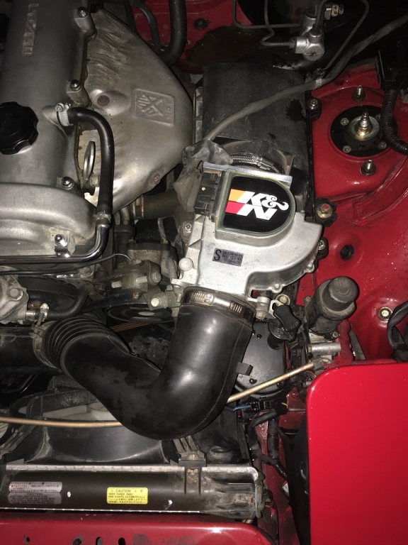

boite à air 1.8 montée
Un bout de durite silicone Ø70mm rentré en force dans le couvercle se monte nickel sur le débimètre.
En revanche l'ensemble est plus long...
Il faut soit recouper la durite d'admission (bof bof) soit supprimer la tige de capot, puis faire une cale sous le débitmètre pour le tenir (en cours... je recherche des vérins de capot pas cher et fiables)

La durite qui touche ton ventilo perso je l'ai coupée et no soucis. De toute façon je n'ai pas le couvercle 1.6L donc je ne le monterai jamais. ;)
Si tu trouves des vérins de capot pas cher ça peut m'intéresser. Pas envie de mettre 50e la dedans ...

Avec le débimètre de RX7 c'est encore plus long. C'est à fleur mais ça ne touche pas. Je pense racheter une autre durite pour la couper ou l'actuelle je ne sais pas encore. De toute façon je ne remonterai pas à l'origine.
Des vérins de capot j'en ai trouvés à moins de 40€ livrés. Ils devaient arrivés au début du mois mais le container ayant eu du retard, c'est donc reporté à début mars.

Bof, je sais pas trop, je conduis pas assez la NA pour m'en rendre vraiment compte...
J'ai moins l'impression qu'elle s'étouffe passé 6000rpm
Tu me donneras ton ressenti sur tes vérins Dudu :bien:
Cool, merci pour l'info, j'avais peur que la durite ait une forme alakon dedans qui m’empêche de la raccourcir.
Mon cable de débimètre va apprécier

J'ai ceux là et ils fonctionnent toujours ;)
http://www.carparts-online.de/shop2/EXT ... HAUBE.html
viewtopic.php?f=34&t=25182&p=15902864#p15902864
Non puisque le débitmètre ne bouge pas :D

Idem le câble du débitmètre j'ai réussi à gagner du mou en virant un support et en modifiant légèrement le cheminement.

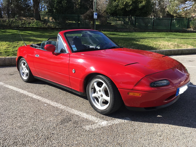

Bon là c'est du noir mat, mais j'imaginais un noir satiné...
votre avis ?
Message Publié : Lun 27 Fév 2017, 17:58
Message(s) : 7688
on dirait une Seat avec les jantes noires :P :vomi:
