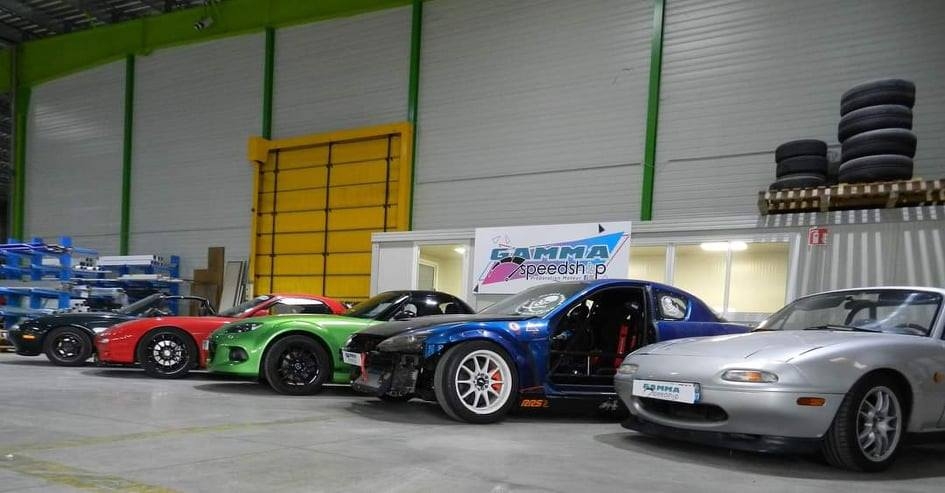

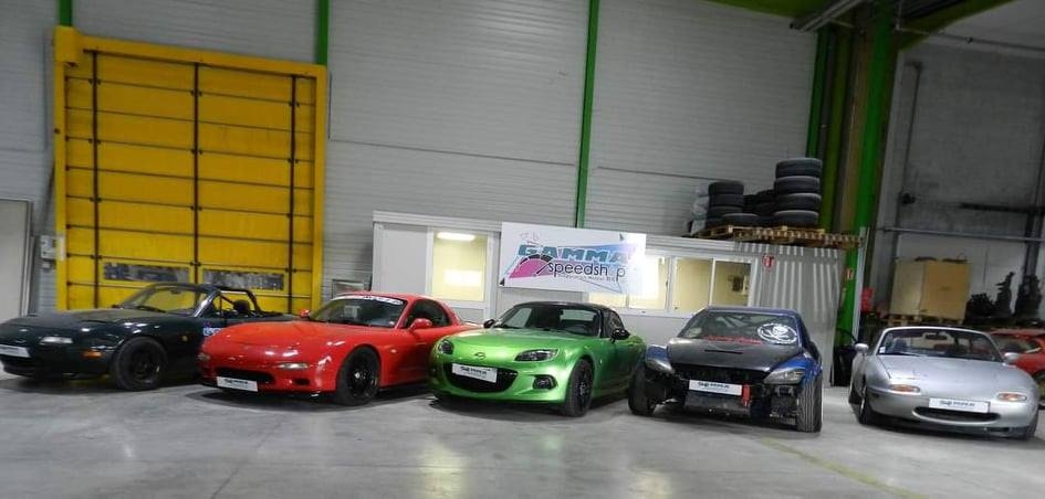

Un peut de nouvelles, ma voiture est actuellement chez Gamma SpeedShop pour l'installation de la MS2. Je vous mets quelques photos, vous verrez, elle est en très bonne compagnie :love2:

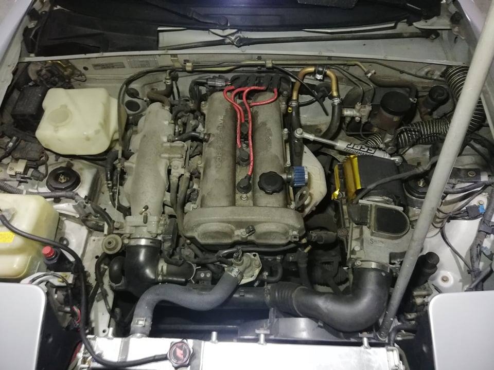

Je suis dans le même cas que toi pour le retrait du capteur d'air pour le remplacer par l'IAT GM branché au megasquirt.
Je vais bricoler un truc à base de tube alu 76mm et manchon silicone (aliexpress powered :lol: ).

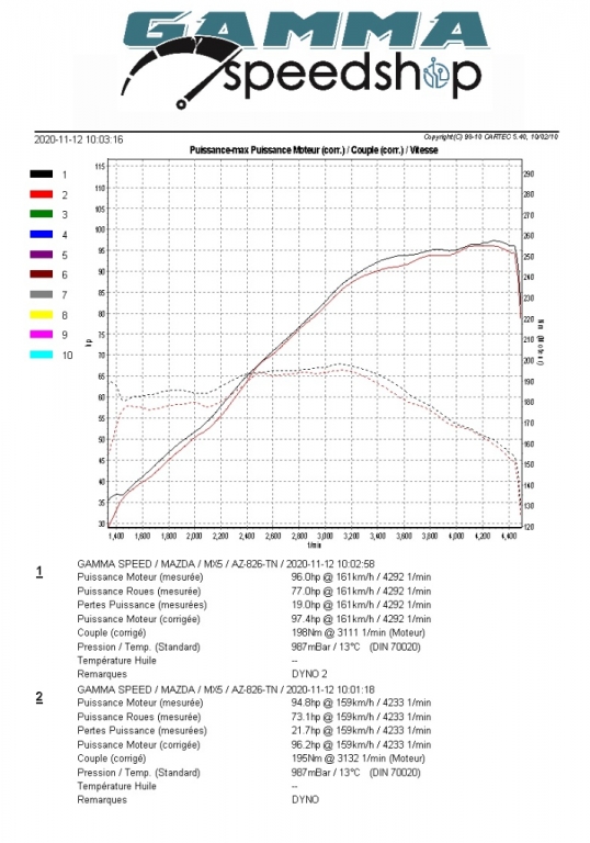

Voici la courbe gestion d'origine. Je vous laisse juger :

JE me souviens que la MS2 était plutot bien fourni , d'ou mon choix à l'époque. On verra bien le résultat final :D La il est entrain de paufiner la carto sur route, j'ai hâte de la récupérer ! :woo:

Ah oui ça prend quand même beaucoup moins de Tours qu'une 115cv, je ne me rendais pas compte de ça.
Donc 160km/h c'est à peu près ta Vmax ?

Rupteur à 4500 tours et presque 200Nm de couple, y'a pas un problème quelque part ? :aie:

certainement ^^ 200nm c'est ce que sors un 2L atmo genre clio RS ^^ et non les 90 rupte exacement comme les 115

Ha oui je n'avais pas vu les trs/min :etonne: je vais demander
EDIT: Alors je vais avoir avec la bonne échelle.

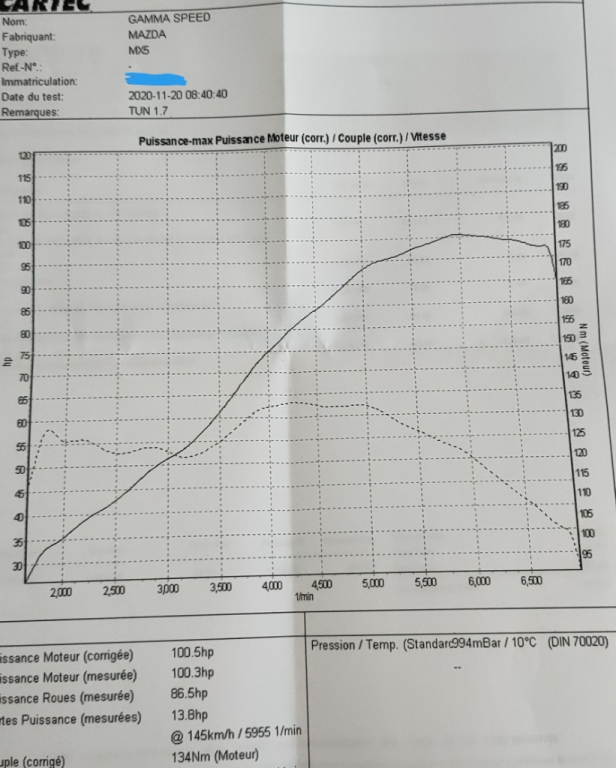

Je vous partage la dernière courbe avec la ms2 en place. et la l'échelle est la bonne donc le couple est cohérent :bien:

Ah mai j'ai bien vue t'as grise chez lui !
Cool le résultat pour une caisse stock avec des bornes ! :beer:
