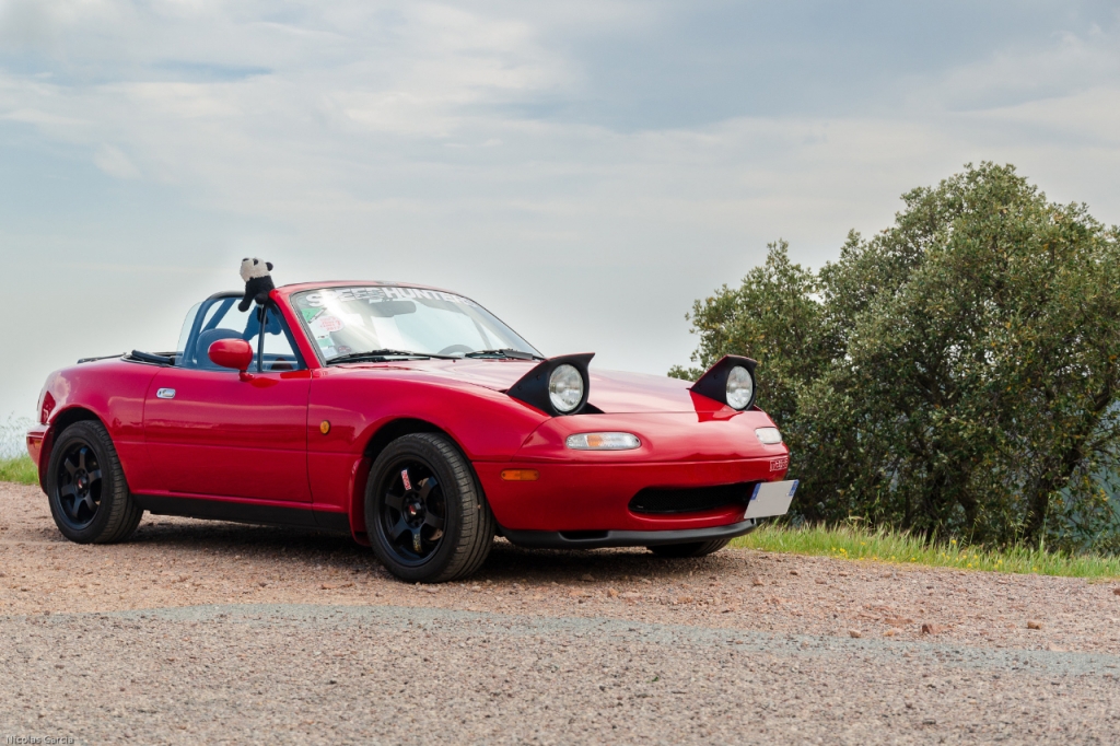

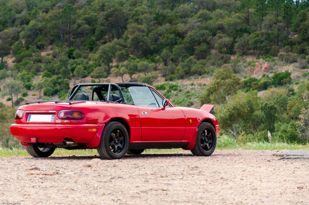

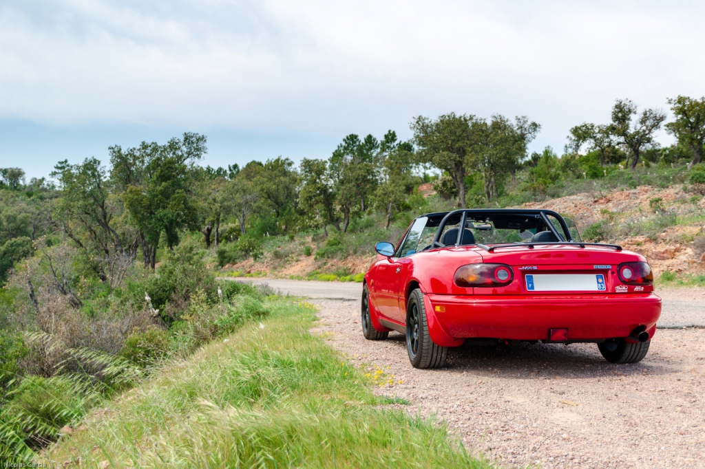

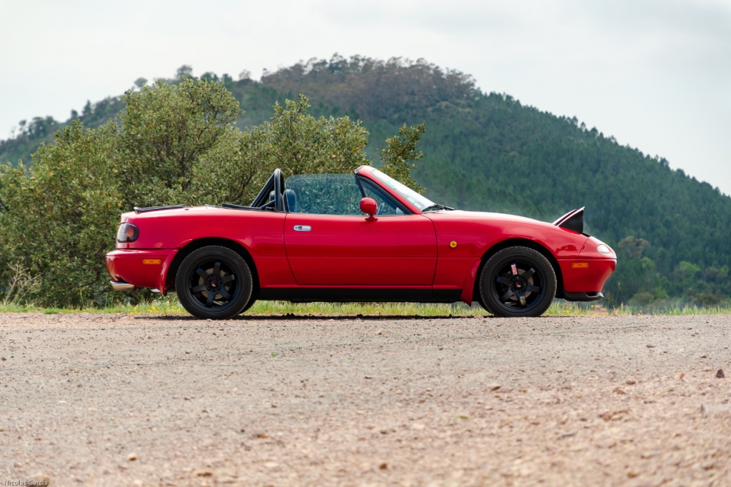

Petite séance photo dans l'Estérel la semaine dernière, 1000km après avoir installé les nouvelles suspensions (mais avant la géo)

Elle est encore haute non ? Elle est sensée être rabaissée de combien par rapport à stock ?
Je pense qu'elle est plus ou moins à la hauteur stock ;)

Ok. C'est voulu j'imagine.

Toujours aussi sympa cette NA !!!!

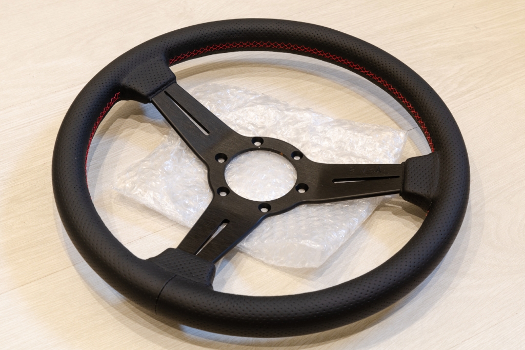

J'ai reçu mon volant Nardi Classic :love2: :love2: Le même que Tonton-Tige :beer:
viewtopic.php?p=15818556#p15818556
Après l'avoir commandé le 9 avril, reçu aujourd'hui le 14 mai (3 semaines de délai annoncé) :aie:
Mais il me manque encore l'adaptateur d'entraxe :tantpis: Je l'avais commandé le même jour chez Oreca, mais toujours pas arrivé, les 10ans du club arrivant, j'ai craqué, j'ai annulé ma commande chez Oreca et j'ai commandé j'ai DriftShop avec livraison UPS express en 24h :cubitus:
J'ai hâte de monter tout ça :D
Chez Nardi, y a un truc pour vérifier si on a un volant authentique en comparant le n° de série du volant et un code sur un papier envoyé avec. Sauf que ce papier est une sacrée merde, impossible de découvrir le code sur la zone à gratter sans arracher le papier :aie: Pourtant, j'y suis allé calmement :tantpis: Bon, je ne suis pas un psychopathe du matching number donc pas grave. Tout ce que je peux savoir c'est que le n° de série correspond au modèle et qu'il a été construit le 19 avril.
Du coup, l'ancien est à vendre, et à ce prix, c'est cadeau ;)

:love: trop beau ce volant !
