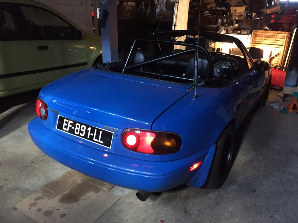

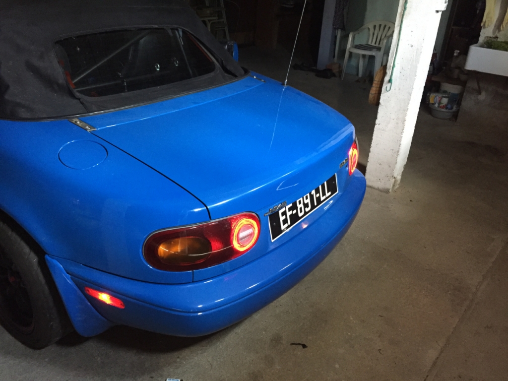

J'ai pas résisté à dégager l'anti brouillard :D
Comme prévu je l'ai mis dans un feu de recul, à droite because RHD :cyp:
Je n'ai pour l'instant pas trouvé de solution pour boucher le trou du pare choc mais bon c'est tellement bas que ça se voit à peine.
Après quelques bricoles sur le faisceau j'y ai mis une ampoule led rouge à 5€ sur ebay.

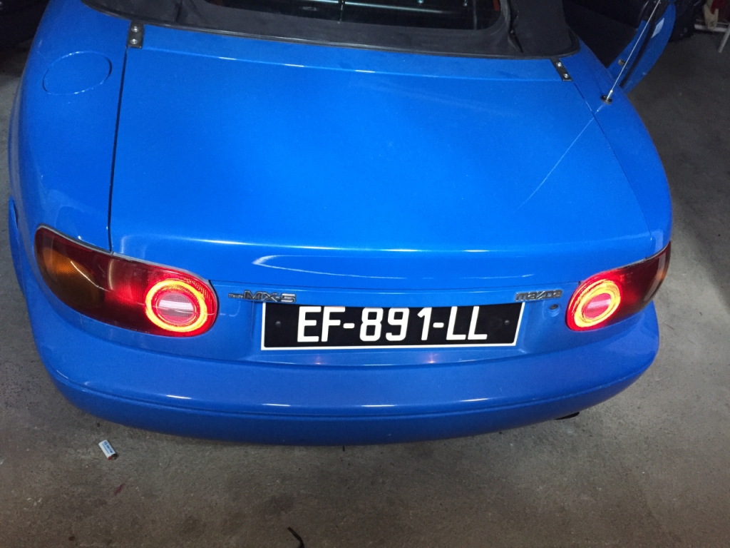

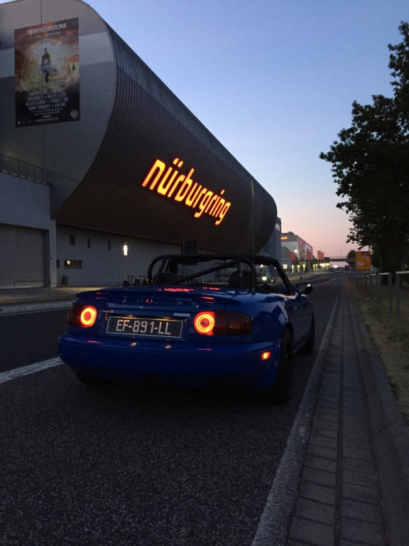

Ensuite je me suis attaqué à un chantier que j'avais en tête depuis plus de 2 ans, à savoir les anneaux de led dans les feux arrières. Bref ça rend pas mal :
J'ai fait des photos de toutes les étapes ou presque, il faudrait que je fasse un tuto à l'occasion.
Sinon les collecteurs sont en soudure, le RS*R pour boucher quelques fissures et le HKS pour changer la tresse.
Après ça elle sera prête à prendre la route dans une dizaine de jours pour le Nurb :faim:

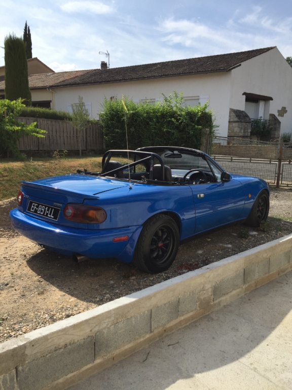

Demain départ pour faire étape à Nancy avant d'arriver à Kelberg vendredi à la mi journée, puis roulage au nurb le soir même :faim:
Comme vous pouvez le constater, j'ai agrémenté la malle d'un becquet d'origine R package. J'ai aussi repeint les liserés de jante en noir et j'ai remplacé les gicleurs de lave glace par ceux de Ford Maverick qui se montent en lieu et place.
Puis pour finir un petit detailling qui a donné un sacré coup de jeune au mariner blue, c'est assez impressionnant !
J'espère qu'elle encaissera sans broncher, il n'y a pas de raison mais toujours une petite appréhension sur un long voyage comme celui-là !
Elle est propre cette bleue ! Tu finis par t'y faire à ce pont hyper court ?
Je suis preneur pour le tuto, j'y pensais aussi. En fait tu colles un anneaux de LEDs derrière l'anneau rouge réfléchissant et tu le branches à la place des feux arrière ?
Oui impeccable le pont, je tricote un peu mais c'est très fun et ça permet d'être constamment dans la plage idéale.
Pour les phares c'est exactement ça. Il faut vraiment que je m'y mette à ce tuto mais pour le moment je n'ai pas trop le temps. Si tu as des questions n'hésite pas ;)

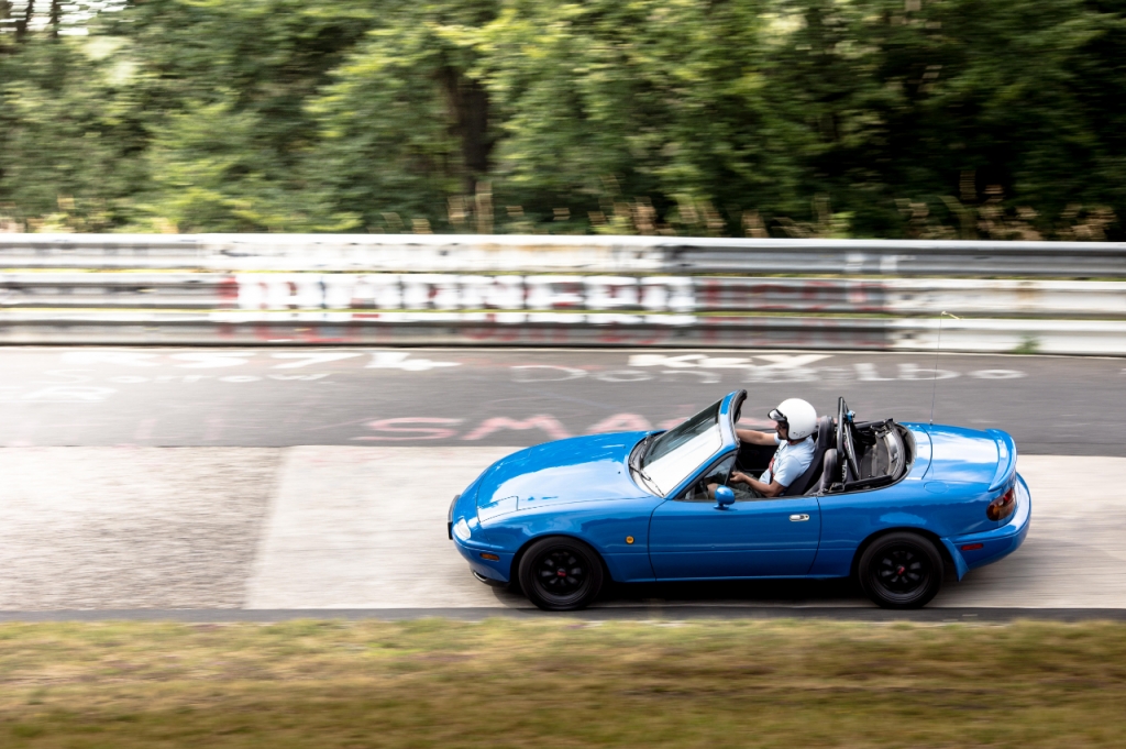

Voilà nous sommes donc rentrés d'Allemagne mercredi, partis à 9h30 de Kelberg et arrivés à Poitiers vers 18h30. Il faisait vraiment très chaud mais à 5250 tours à 130km/h le moteur n'a pas bronché et a consommé très peu d'huile sur les 2000km.
Sur la Nordschleife la voiture s'est super bien comportée, à part un souci de sélection de vitesses qui a failli m'envoyer dans le mur au dessus d'Adenau :aie:
Le grip des semi slicks est juste phénoménal, je ne les avais jamais poussés à ce point et je suis maintenant conscient de leur potentiel.
On a aussi eu l'occasion de faire une session sur le GP mais il était coupé, il manquait tout la partie du bas donc on était un peu déçus, surtout qu'on avait demandé et on nous avait répondu qu'il était bien en configuration Grand Prix.
Ah si à l'aller petite pointe sur l'autobahn pour tester la nouvelle vmax qui est de 188km/h au rupteur de 6, ce qui est normal car plus courte que la boite 5.
Je mettrai une ou deux vidéos un peu plus tard mais voici 2 photos, une faite à proximité du Ring Werk et la seconde prise par un ami dans le karussel, qui est juste sublime :love:

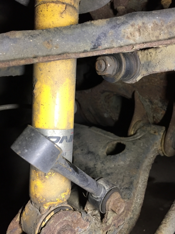

D'ailleurs j'avais aussi un autre bruit, une sorte de clong assez aléatoire. En y regardant de plus prêt je suis tombé sur ça :
Le silent bloc était sorti de la biellette :etonne:
Hop un passage dans l'étau plus tard c'était tout remis en place.

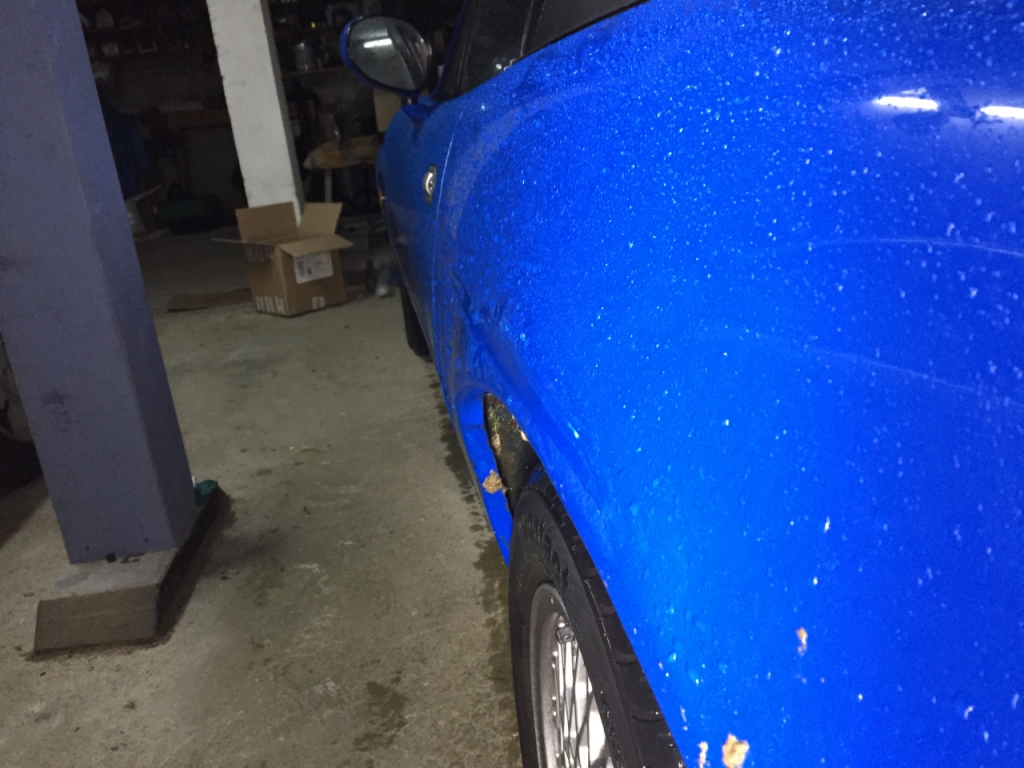

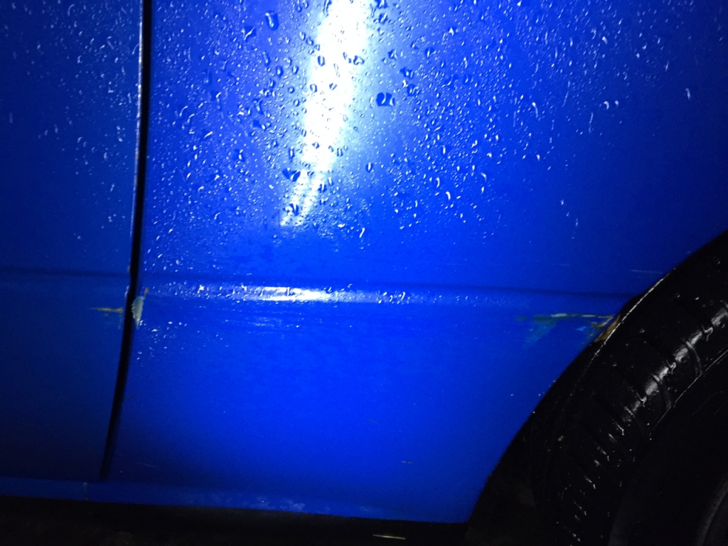

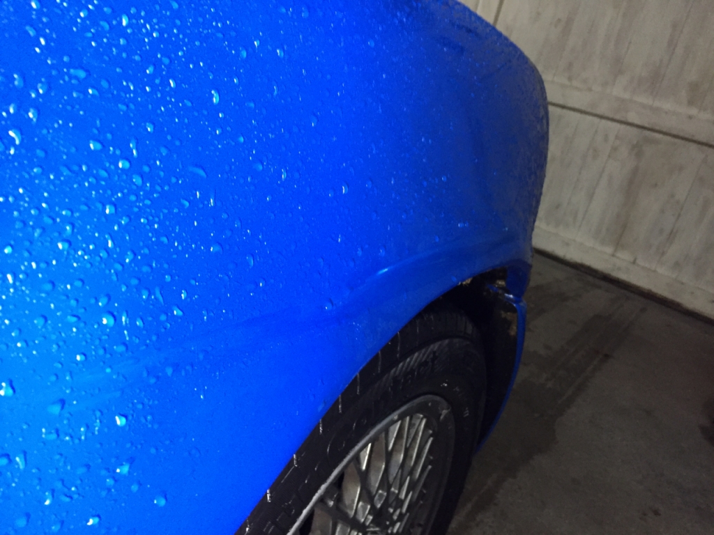

On a quasiment roulé l'intégralité des 2 heures jusqu'à ce que je me sorte et j'aille toucher un rail :aie:
Dans la voiture je me suis dit ça y est j'ai broyé l'aile arrière, mais finalement ça peut aller :
Avec du polish, un peu de retouche et du débosselage elle reviendra comme neuve :D
Et en bonus la vidéo :

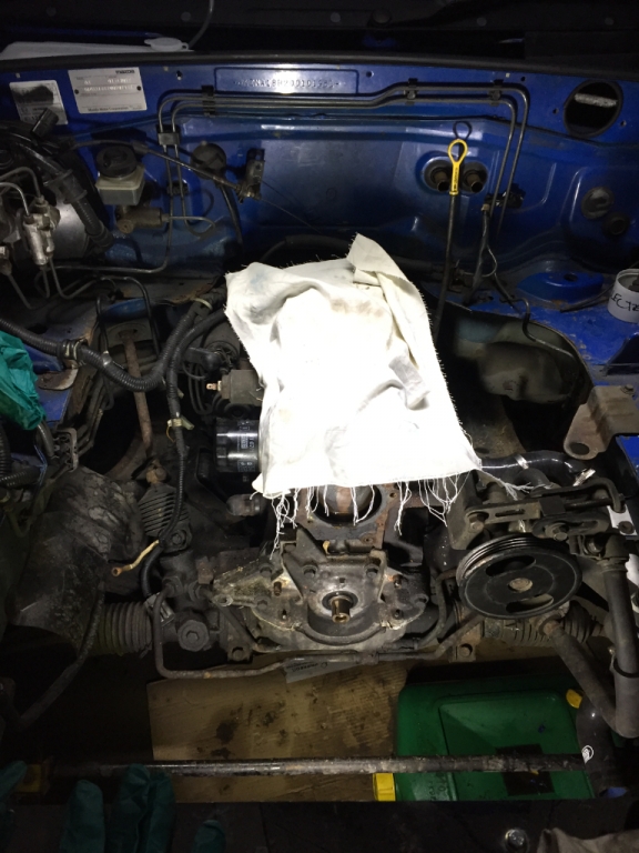

Application de mon programme qui consiste en un rabotage de 1mm de la culasse, retaillage des AAC par Pipercams en 270H. Il ne reste que la question des poulies Aliexpress, que j'ai reçues mais que je me tâte à monter vu comment la poulie d'admission tourne rond :aie:
Comme avec un pote on s'est acheté chacun un jeu et qu'il n'est pas chaud pour les monter (ce qui se comprend), je pensais me servir de 2 poulies d'admission EDIT : échappement étant donné que sur NA il n'y a pas besoin du capteur cible.

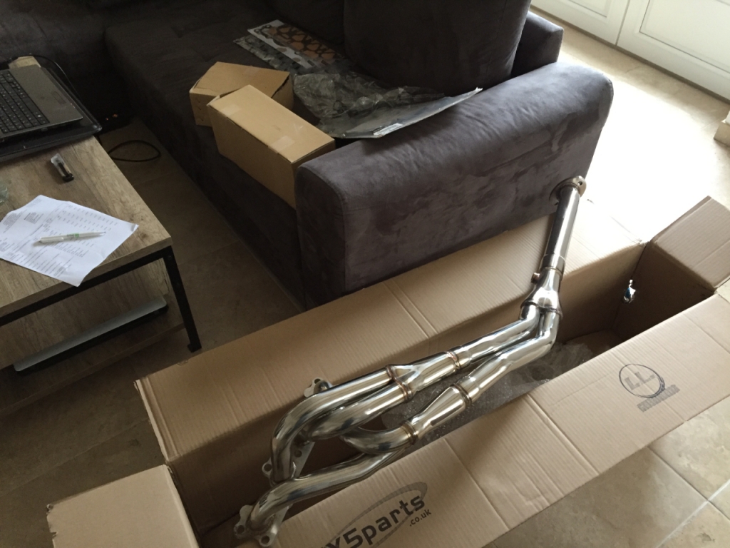

Ayant fait une commande mx5parts j'en ai profité pour racheter un collecteur. Il n'est pas trop vilain mais il y aura quelques soudures à meuler dans les tubulures en sortie de culasse.
