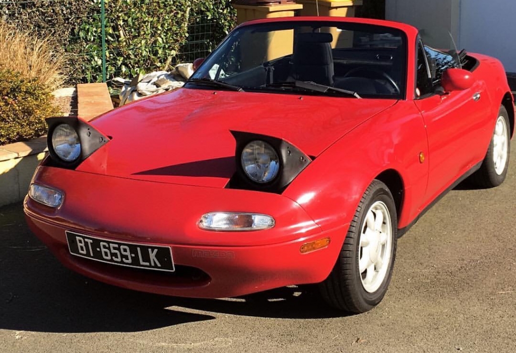

Ma NA n'avait pas roulé depuis novembre dernier par manque de temps et de météo clémente. Du coup ce week-end c'était petit décrassage malgré le froid ! :faim:
J'attends la réponse de Mecatechnic pour avoir les 10% de remise et je commande la ligne BBK ! ;)
Courant Mars, première révision depuis son achat, pour qu'elle soit prête pour la saison 2018 :
Au programme :
- Balade Morbihannaise
- 10 ans du club
- Le Mans Classic
Et surement d'autres petites sorties en Bretagne. ;)

Toujours aussi belle!
Vivement que tu la commandes cette ligne, ça fait un moment que tu en parles! :D
