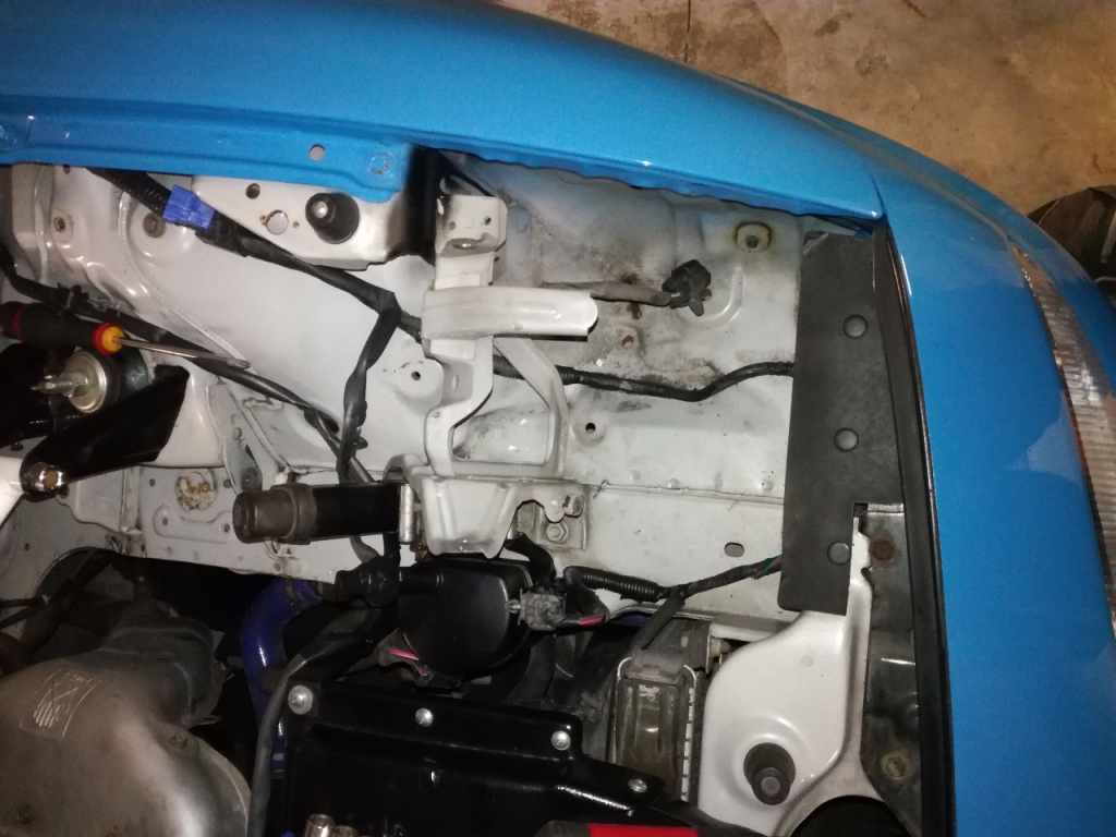

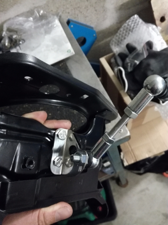

On commence par repérer le perçage pour le nouveau support de tringle.
On repère
, on perce, on boulonne etttttt ca passe pas...
Il faut limer un peu le bout du support existant et faire sauter la rotule (du coup plus de reversibilité)
Maintenant ca passe

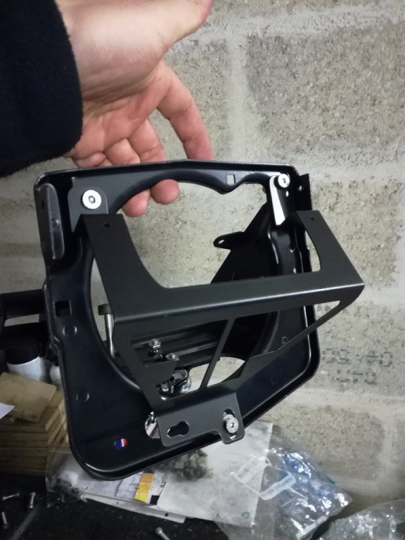

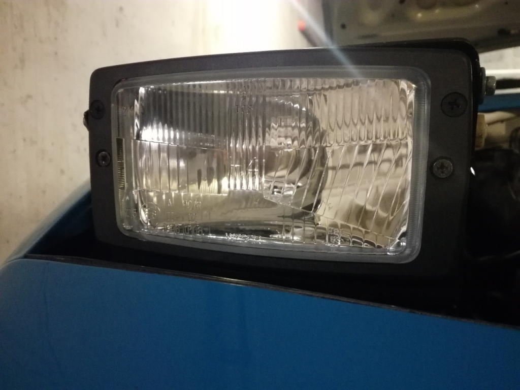

Etape suivante, mise en place du chassis optique
La butée haute

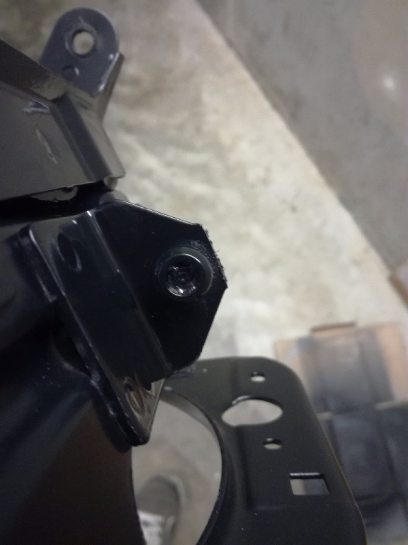

2eme surprise, les optiques sont censé être fixé par des vis "autoforante" dans le chassis 'pré percé" :ptdr: :ptdr: :ptdr: :ptdr:
Fissure de fiond de mes couilles
Voilà ce que ca donne, même après avoir essayer de préparer le trou
Du coup, obligé de faire un montage à la con, qui fait que l'optique ne pourra pas (pour le moment) être démonter en facade :x :x :x

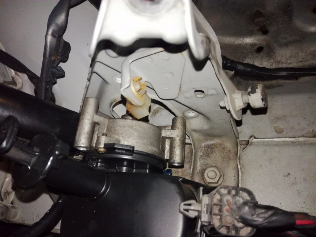

on passe sous le capot et on dépose les chassis d'optique
Dépose du moteur de lève phare
Dépose du chassis arrière + petit nettoyage paske ct degueu crado
On installe le chassis arrière précédement refait ( et on va rigoler avec ce connard)
Déjà il a été assez difficile à remettre en place... il a fallu forcer alors que celui d'origine passait "facilement"
On remonte le moteur, les cables, et le beau chassis d'optique
Et c'est là que je rigole...en fait non.

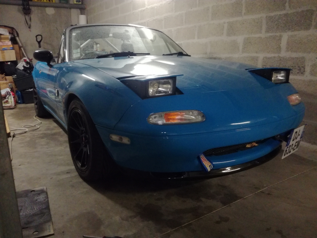

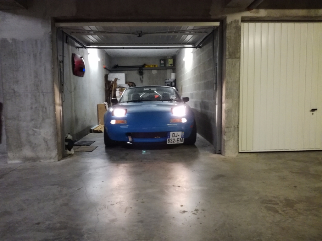

tout ca pour ca
Et bah ca lui change la face et j'adore :faim:
Reste encore les plaques de fermeture sur les côtés
L'éclairage à l'air biiiiien meilleur que l'origine.
Reste a faire un réglage et un tour de nuit pour juger, mais rien que le côté look je regrette pas
(je regrette juste certains choix de fabrication un peu stupide)

Ah oui j'allais oublié.

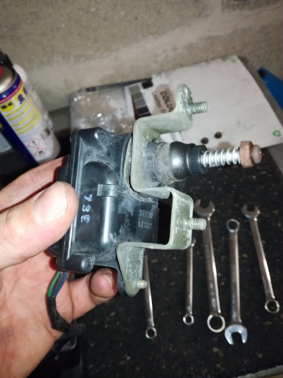

En fait dans le kit (et comme je connaissais pas comment était fait le système de réglage de phare avec la molette de reglage de hauteur dans l'habitacle)
cette étape là ne sert à rien
Paske en fait il faut récupérer le moteur sur le chassis

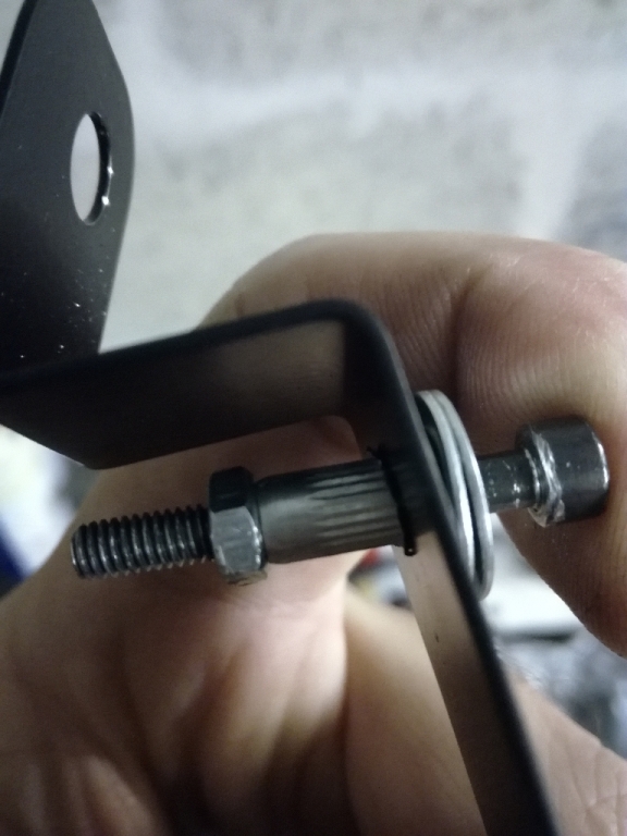

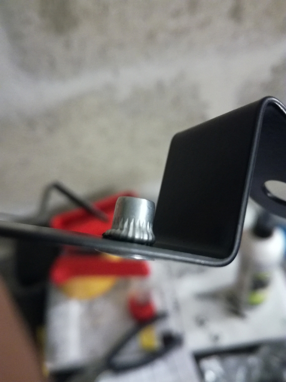

Suite et fin du montage avec la réception des ecrous a sertir, et montage de roublard paske j'ai pas la bonne pince

Montage des caches lateraux et capot de phare
Z'en pensez quoi?
J'ai pu faire regler les fzux mais pas vraiment pus voir en situation de nuit noir
