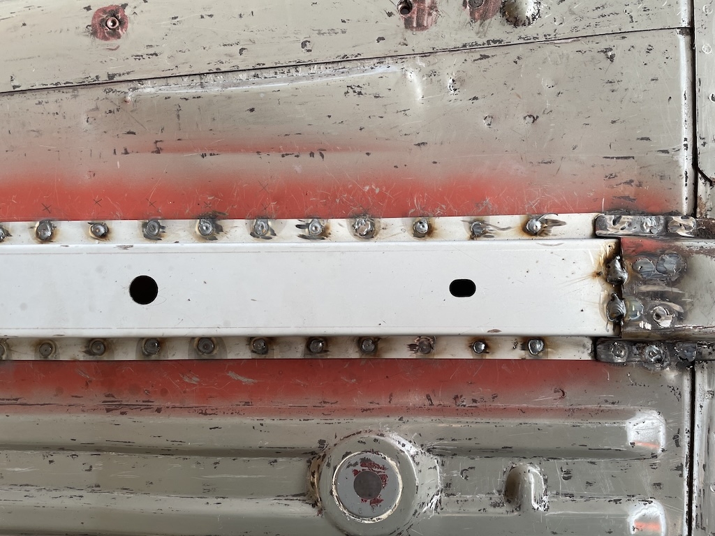

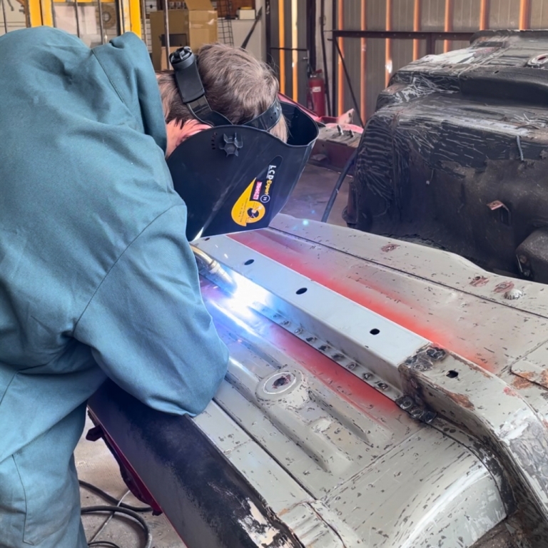

Cette fois on attaque la soudure des nouveaux longerons !
Souder est un art et je ne suis manifestement pas doué pour :aie:
Le plus frustrant c'est que 9 points sur 10 n'étaient pas bons... J'ai du percer pour recommencer.
Puis c'est le point d'à coté qui sautait :boxe:
Bref j'ai déjà fait 3 fois le travail et il me restes 7 points qui ne tiennent pas !
je vais essayer d'augmenter l'intensité du poste à souder, on verra si ça fusionne mieux.

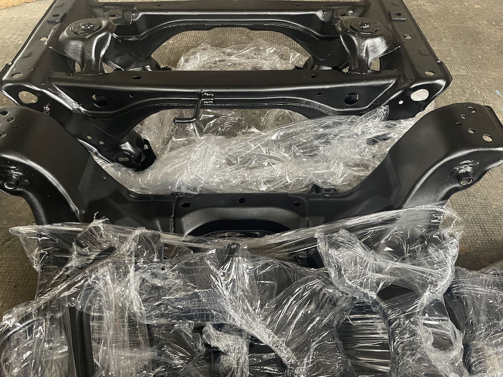

Les berceaux sont revenus de sablage/thermolaquage :)
J'avais masqué les filetages et l'intérieur des Silentblocs mais l'adhésif n'a pas trop apprécié la température... je vais bien m'amuser à le retirer :aie:

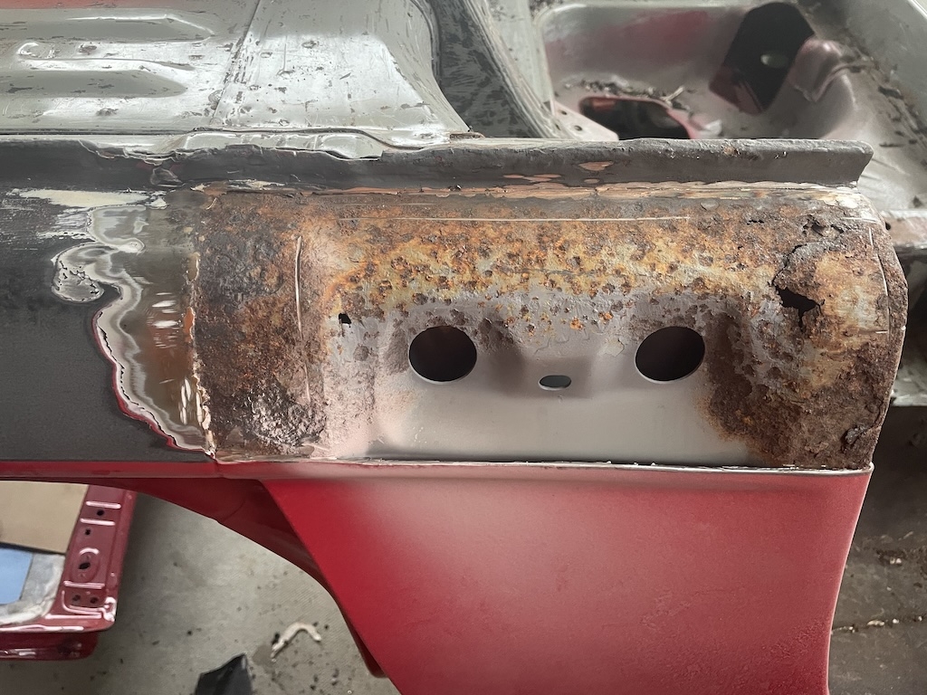

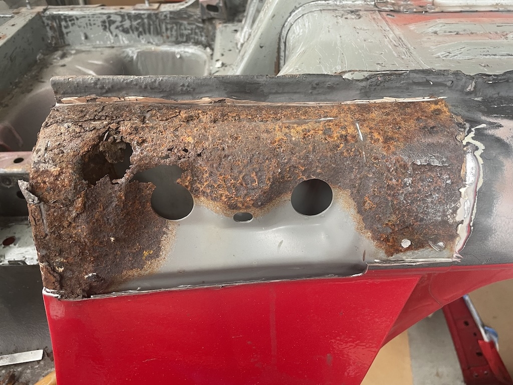

Bon... Je m'attendais quand même à mieux !
Les deux bas de caisse sont bien bouffés sous les ailes arrières :roll:
D'un coté je me dis que ça serait le moment de changer les bas de caisse, mais c'est beaucoup plus de travail...

J'épluche les vidéos YouTube pour voir comment d'autres font, pour l'instant je suis indécis :?
:arrow: Découper l'intégralité du bas de caisse et partir sur du neuf :
+ : Là au moins je sais que je suis tranquille pour des années.
- : Dépenses en plus (bon 300€ de bas de caisse c'est pas la mort non plus), difficultés supplémentaires (j'estime que souder un bas de caisse dans toute la longueur sera beaucoup plus compliqué que juste les ailes)
:arrow: Garder les bas de caisse et découper ce qui est rouillé :
+ : Plus simple et sans doute suffisant (le reste du bas de caisse semble en bon état quand même).
- : Dommage d'avoir démonté la voiture à ce point pour ne pas tout traiter.
Vos avis m'intéressent, qu'est-ce qui vous semble opportun ?

Tu peux remplacer seulement la partie du bas du bas de caisse hs. Je pense que je ferai ça. Si tu ne le fais pas tu risques de regretter à l'avenir. Pour la soudure, tu peux peut-être trouver quelqu'un pour t'aider afin de faire bien du premier coup. :tantpis:

Ce n’est pas la meilleure découverte du jour ces bas de caisses attaqués, mais vu le temps que tu consacre au projet, je ne pense pas qu'un mois ou deux de plus change grand-chose à l'addition finale. L'essentiel c'est d'avoir un travail qualitatif jusqu’au bout.
Repartir sur du bas de caisse neuf c'est peut-être plus chiant mais finalement, tu es certain de repartir avec une pièce neuve que tu peux traiter comme tu le souhaites. Même si c'est plus difficile et plus long, j'aurais tendance à choisir cette voie.

Les conseilleurs ne sont pas les payeurs, mais je repartirai sur du neuf. D'autant que les tôles en refabrication ont peu de chance d'être d'aussi mauvaise qualité que la tôle d'origine :aie:

pour avoir remplacé les passages de roues / demi ailes et demi bas de caisse de ma mx5.
le bas de caisse n'est pas le plus difficile a ajuster / souder, il y a de l'épaisseur et comme ta caisse est sur une rôtissoire, je n'hésitai pas et je remplacerai les bas de caisse complet.
c'est du boulot mais tu n'y reviendras pas.

C'est pas tant le temps ou l'argent qui me fait hésiter mais vraiment la difficulté...
Si c'est pas le plus compliqué comme dit vincetwin alors oui faut que je fasse ça bien :)
Tu te souviens comment tu avais retiré les bas de caisse ? Je vois pas trop comment c'est foutu en bas, il y a des points de soudure ?
