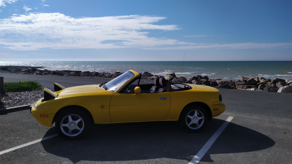

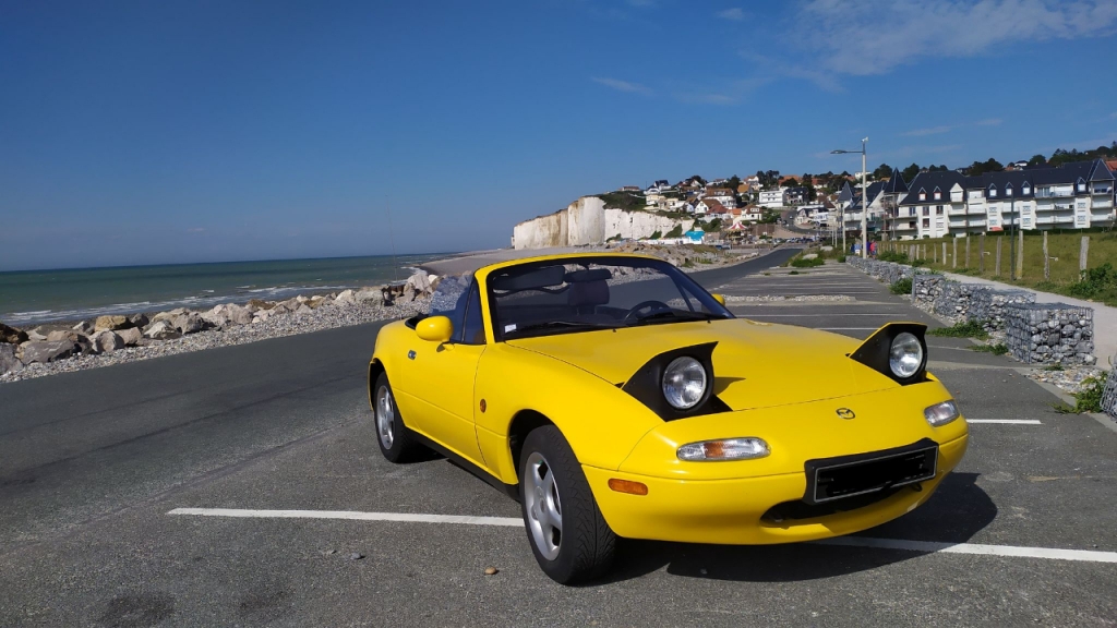

Je suis allé faire une balade hier sur nos côtes normandes (18 degres en juin :D ) et en roulant normal sans tomber dans des bouchons en pleine chaleur, la temperature s'est maintenue et le niveau n'a pas l'air d'avoir bougé. C'est chiant ces désagréments. Une belle mimix comme ça !
Hier un type m'a fait remarquer que les caches "moyeux" des jantes étaient bien usés (logo mazda frotté, usé, effacé) et gachaient la vision d'ensemble. Je ne sais pas si ça se trouve ça ?

Déclipse le cache moyeu, il y'a sans doute une référence sur la face intérieure.
Si c'est juste le logo qui est usé, il est possible de trouver un sticker/écusson à refixer en lieu et place de l'ancien.
