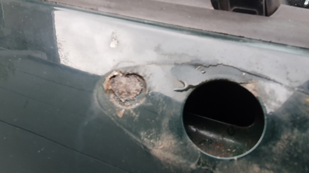

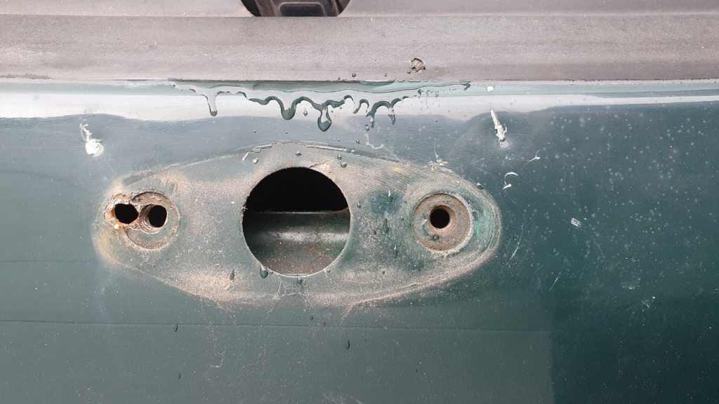

Sinon le rétro passager m'avait toujours paru suspect, pas bien calé.
Aujourd'hui je sais pourquoi, une vis, pas d'origine empêchait le capot plastique de prendre sa place normalement et visiblement il y a comme un pb....

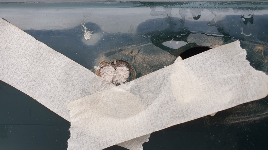

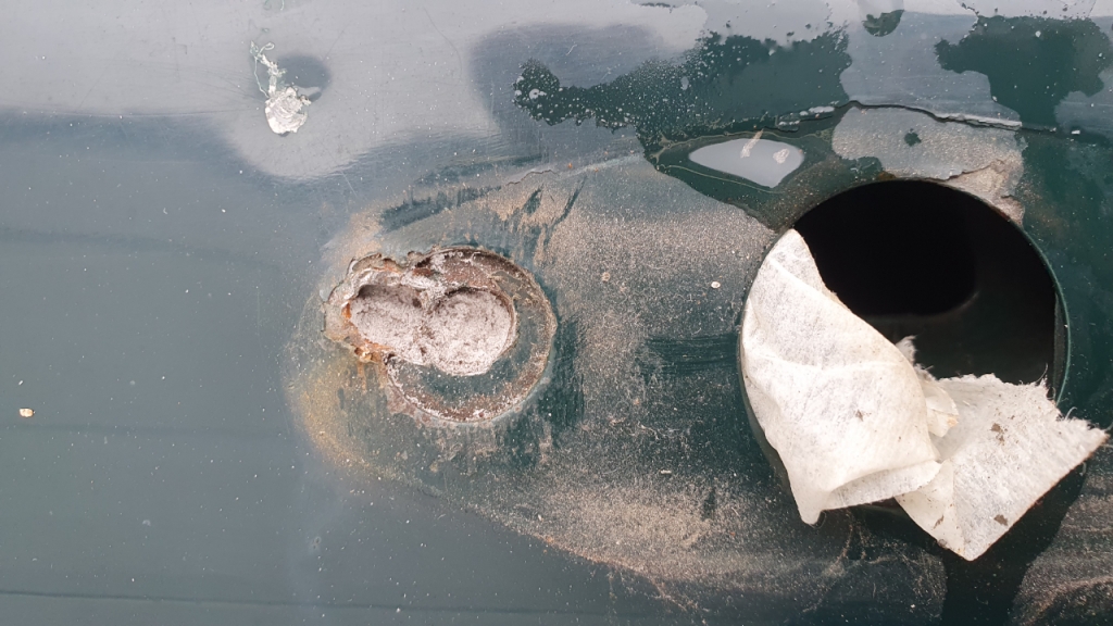

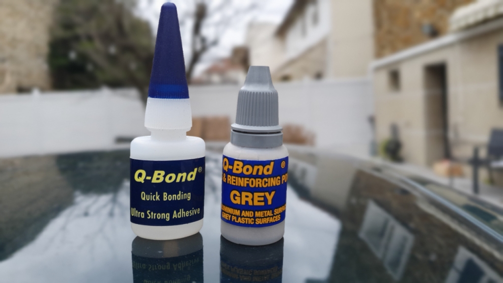

Après réflexion je tente un truc, colle q bond avec poudre. J'avais acheté ça pour réparer des pattes en plastique. Il y a également une poudre grise pour le métal. Je vais essayer de reboucher les trous avec ça et je vais voir si on peut percer tarauder ensuite.
Scotch pour boucher l'arrière des trous
Poudre
Colle et re poudre

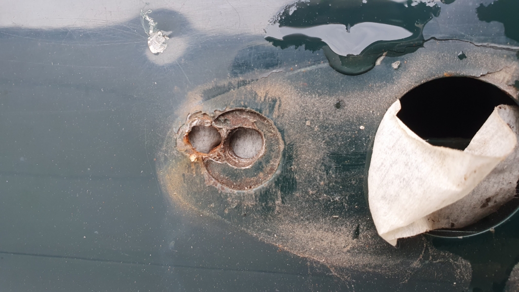

Final j'arrive à fleur de la tôle
Tentative de perçage au prochain épisode. En attendant je checke le rétro

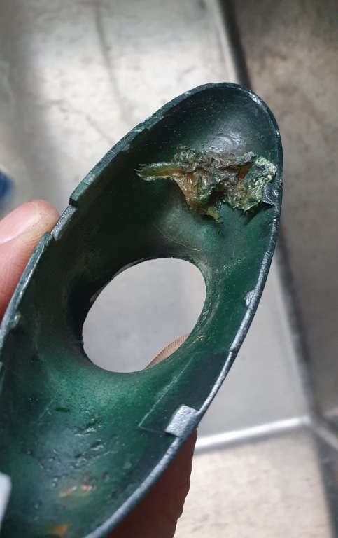

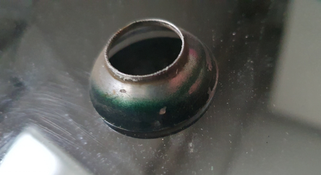

Ca a été repeint par un, le mot ne me vient pas...
Défauts de peinture partout entourage du mirroir recollé n'importe comment, structure cassée, coupole qui assure la fonction rotule pas à sa place et à moitié peinte..
Du travail de sagouin.
Et on finit à la colle quand ça tient pas
