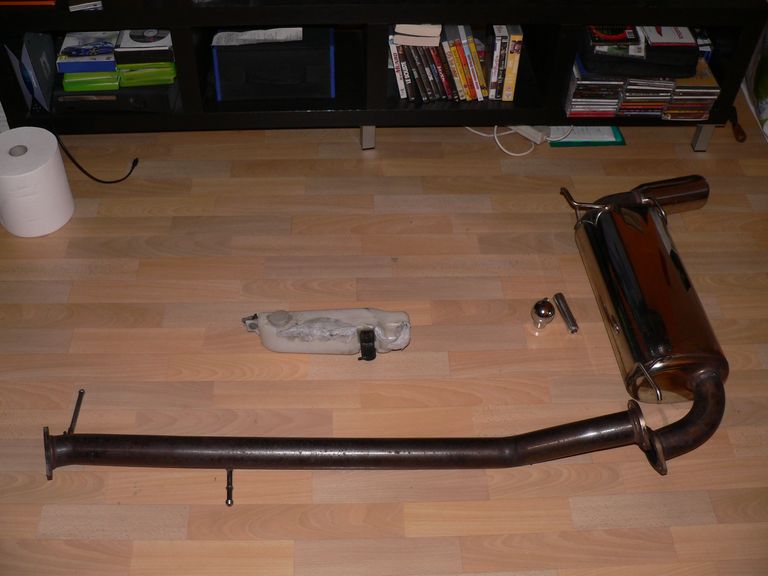

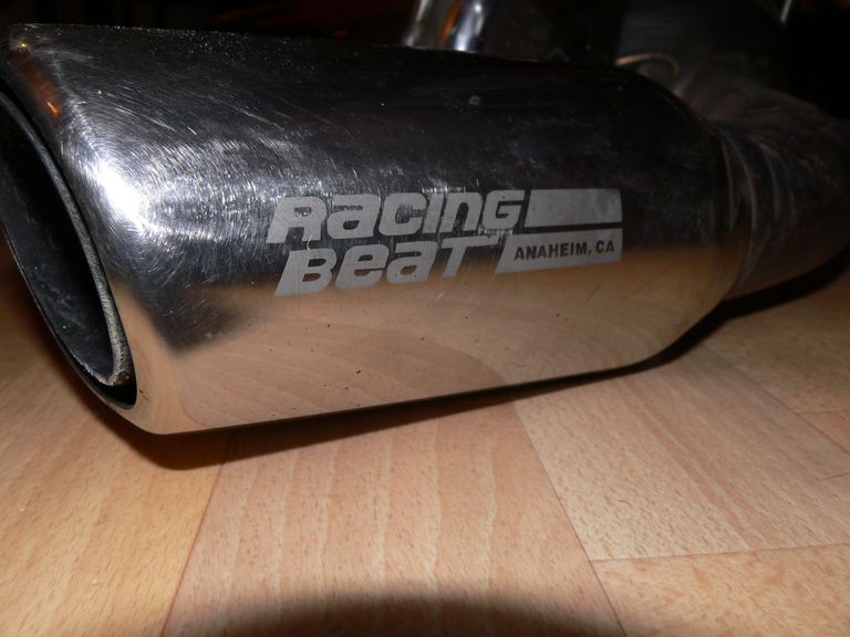

J'ai croisé Joël ce soir, merci m'sieur ! :beer:
ça va ronronner un peu plus tant que je serais en NA, et quand je passerais en turbo ... bah je vendrais toute la ligne RB !
