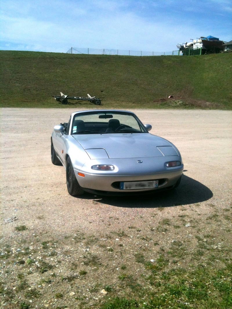

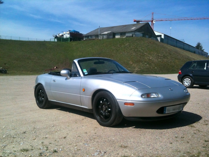

Voici quelques photos de ma Mx5, il a fallu attendre bien longtemps pour que le temps se prête à une petite sortie :aie:
Une photo d'une de mes jantes :
Des MAS refaites à neuf et repeintes en noir :love:
Concernant mon CAI, toujours pas trouvé de lampe strobo :tantpis:
Mon garagiste n'en a plus :aie: , il tente d'en trouver une auprès de ses collègues, j'attends :sic:

La plaque là, c'est pas le bon plan .. :boxe:
Tu va manquer d'air en arsouille, je vois la surchauffe arrivé d'ici :red:

J'ai repris les pattes de fixation allemande, faut que j'étudie le truc pour laisser plus de place pour l'air.
Peut être une plaque format US à l'avant ??
