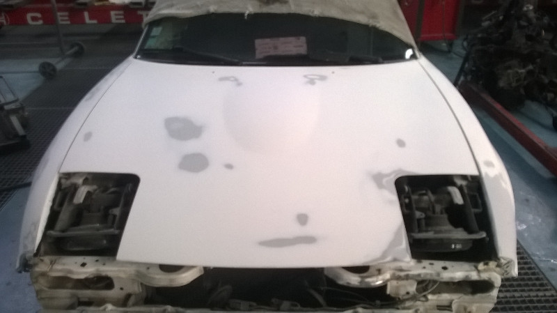

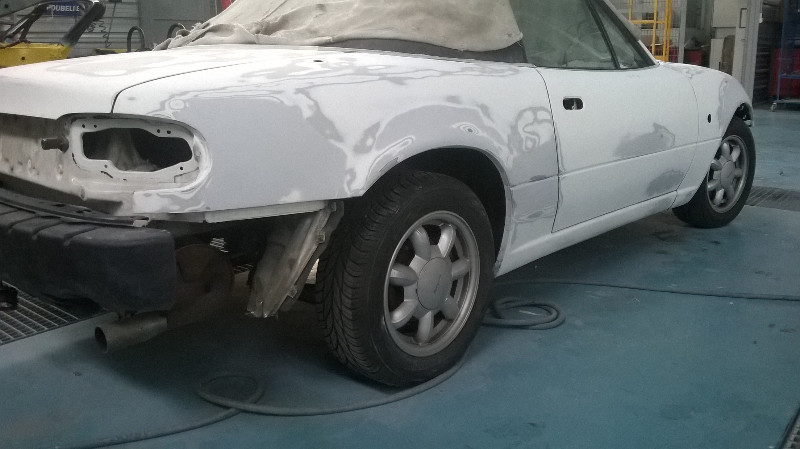

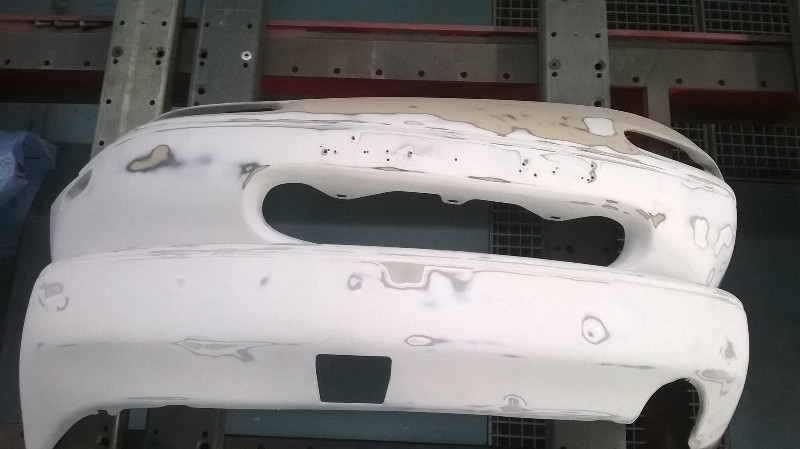

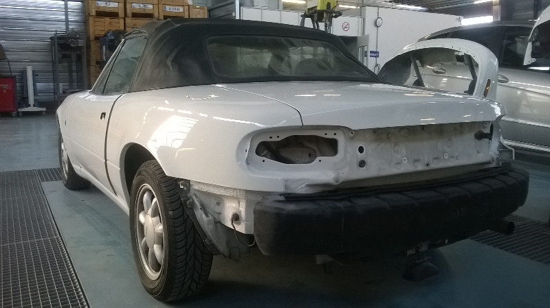

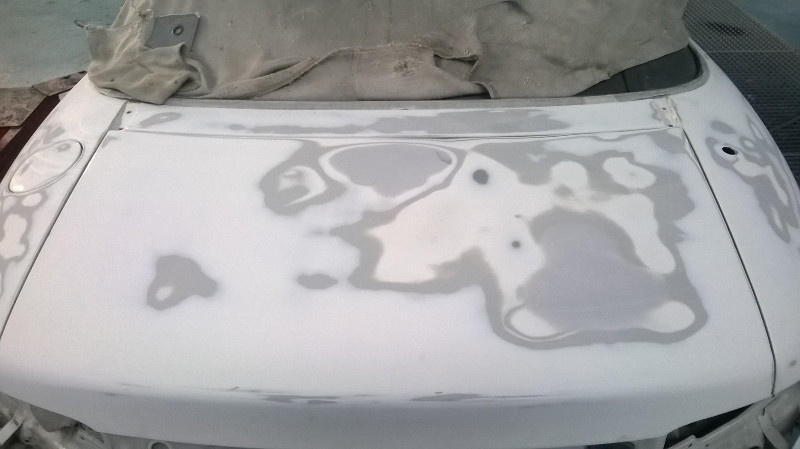

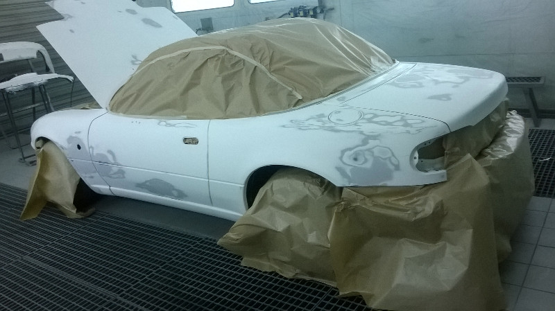

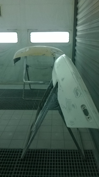

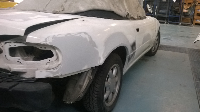

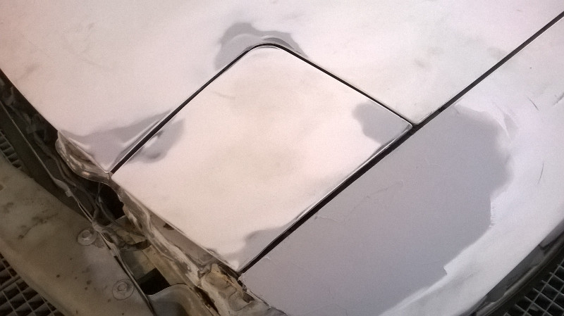

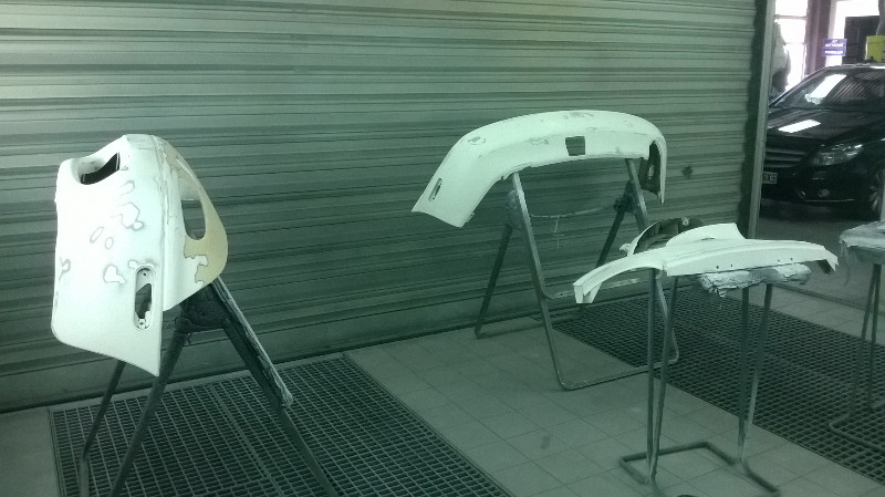

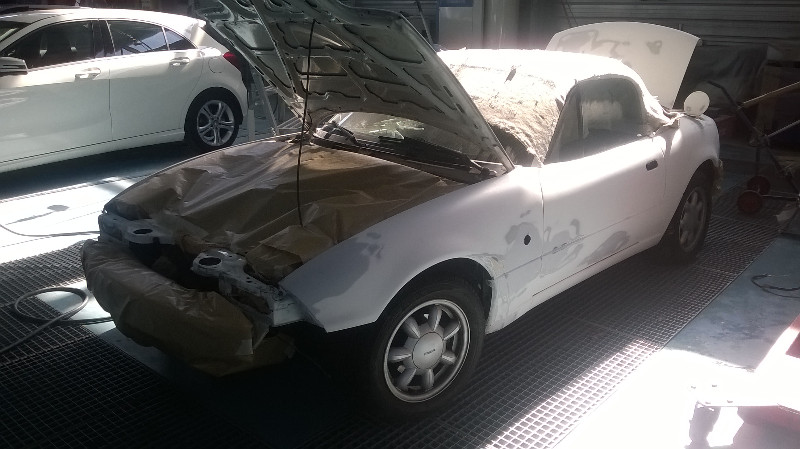

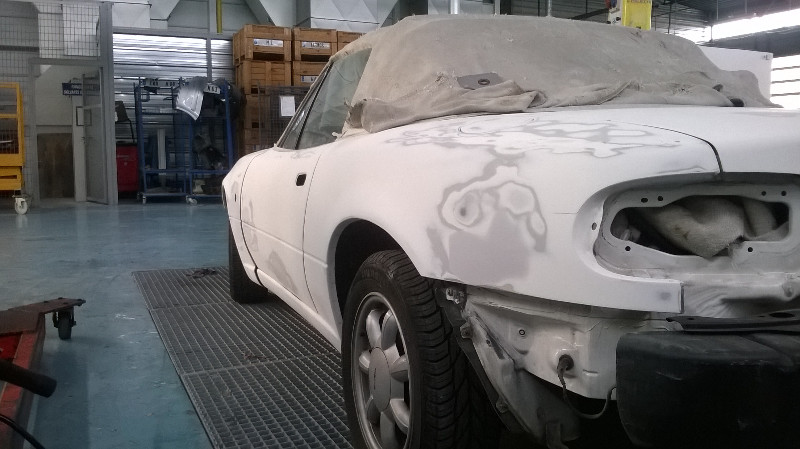

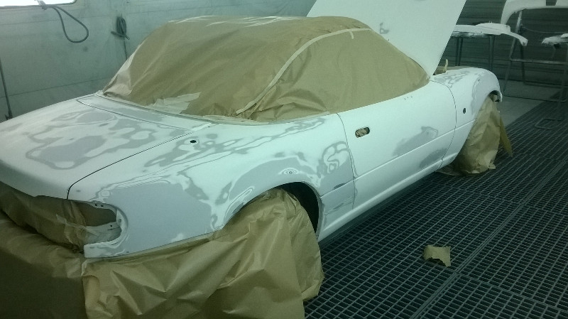

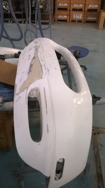

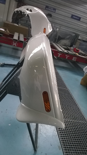

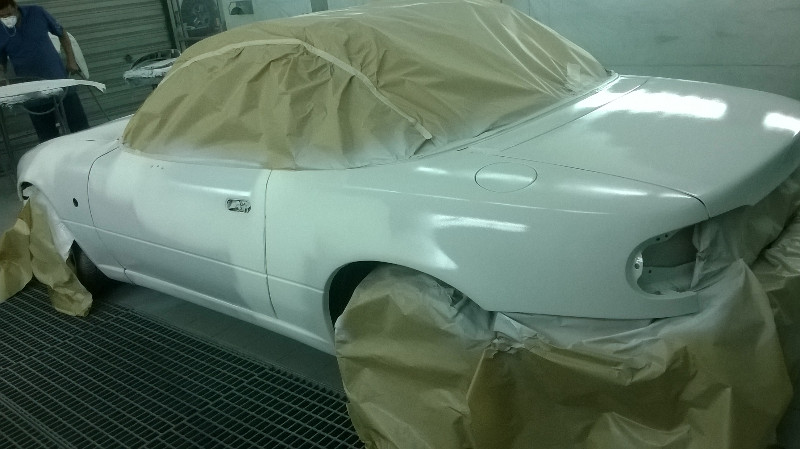

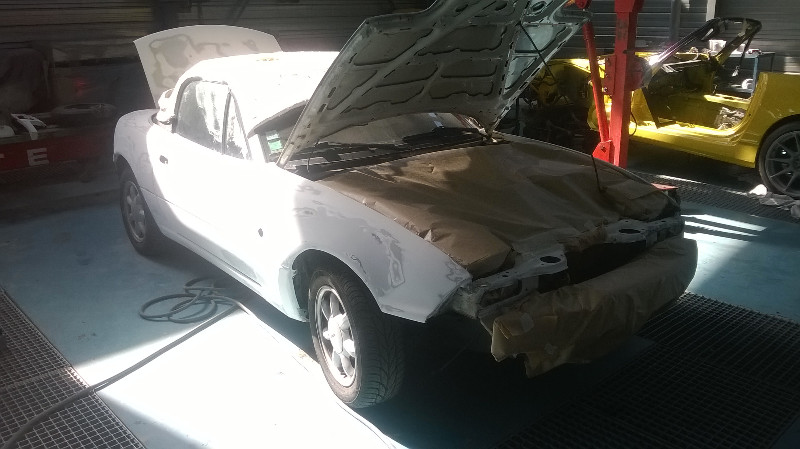

Avancement des travaux, le parechoc AV a beaucoup souffert. Il y avait des fissures, comme si le plastique avait travaillé. Résultat ponçage a Blanc. 4 heures de bout deja effectué dessus :( .
La semaine prochaine elle part en apprêt :woo:

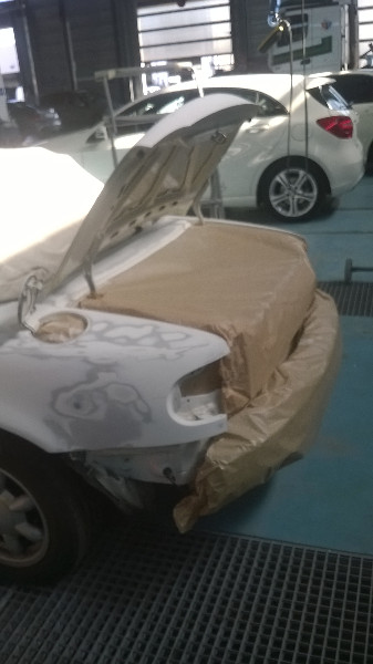

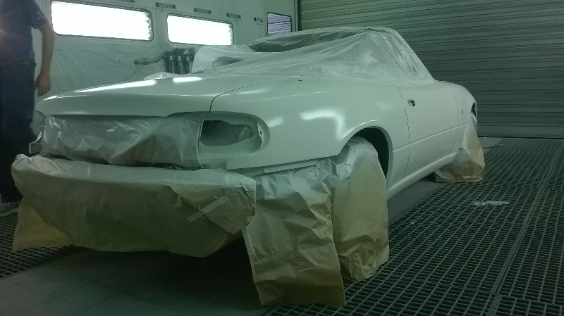

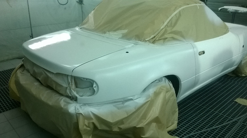

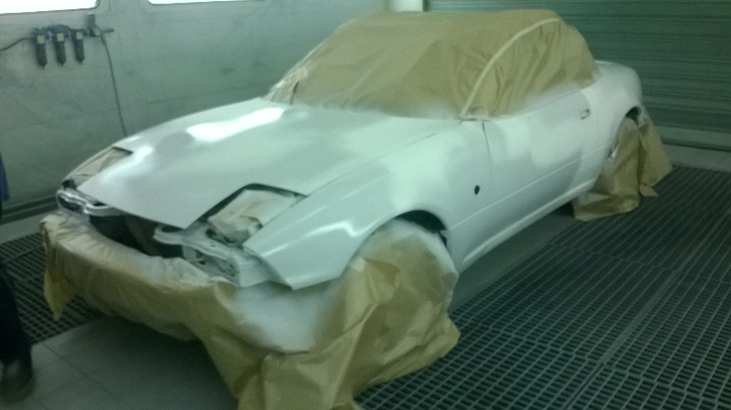

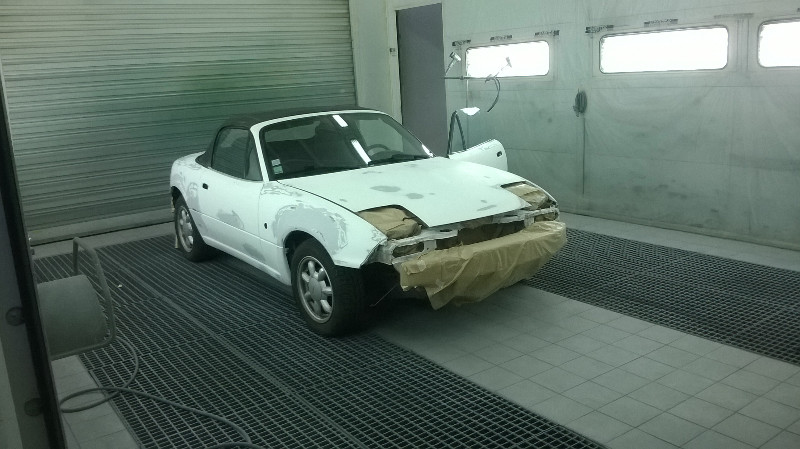

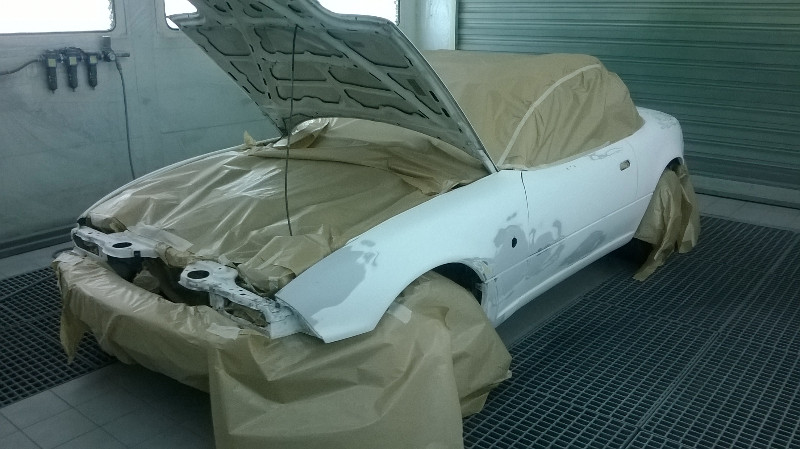

Fin du ponçage, cette semaine normalement elle passe en apprêt peinture, je suis impatient.
J'ai besoin de vous, j'aimerais remettre le logo mazda sur le coté gauche du pare-choc avant. Mais je sais pas de quel couleur il est d'origine. De plus, il me manque l'insigne du pare choc chromé, je ne sais pas quel forme il a.

Comment est son soubassement?
Bon courage.
Je dois faire refaire une bonne partie de ma carosserie mais j'aimerais bien préparer les pare-chocs.
Tu pourrais détailler avec quoi tu as poncé tous cela et dans quel ordre.

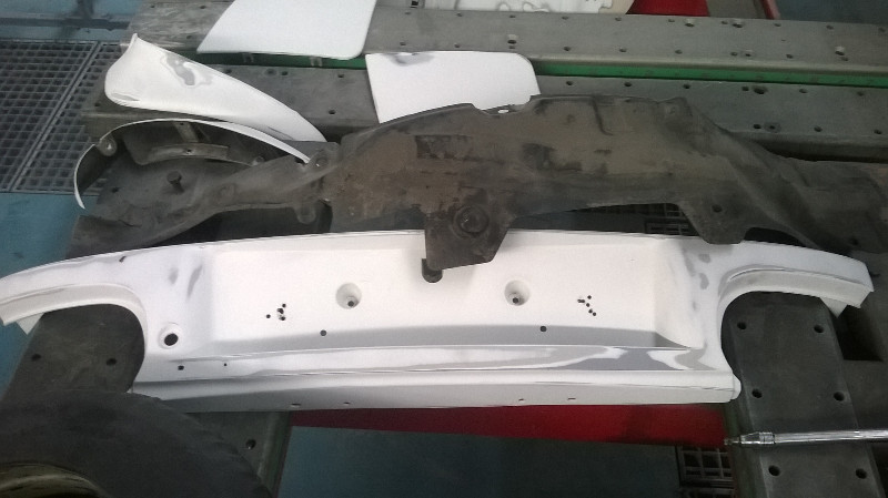

En ce qui concerne les soubassements, tout est nickel, je ferrais des photos lorsque j'aurais fini la carrosserie.
Pour les pare-chocs, la peinture était complétement craquelé, j'ai du poncer a blanc sur certaines partis.
Le ponçage, ça dépend de l’état de la surface a poncer. J'ai passé du 320, voir 400, je suis descendu a 120 lorsque la peinture a sauté.
Le plus long a été le pare-choc avant.

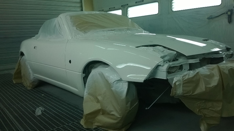

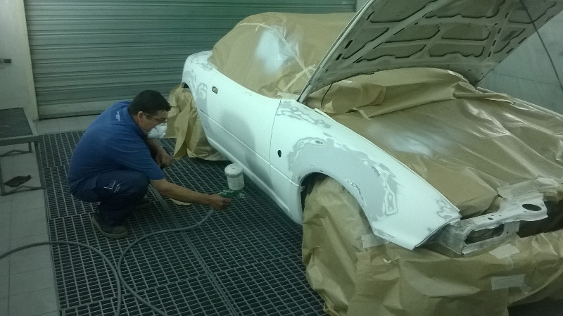

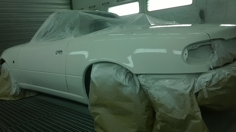

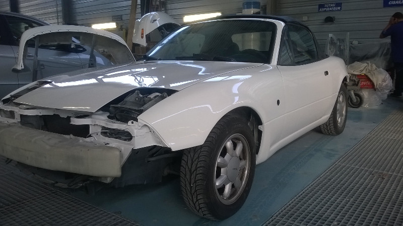

Aujourd'hui, j'ai de la peinture sur les doigts.
Et demain c'est au tour de la caisse :faim: .

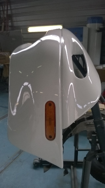

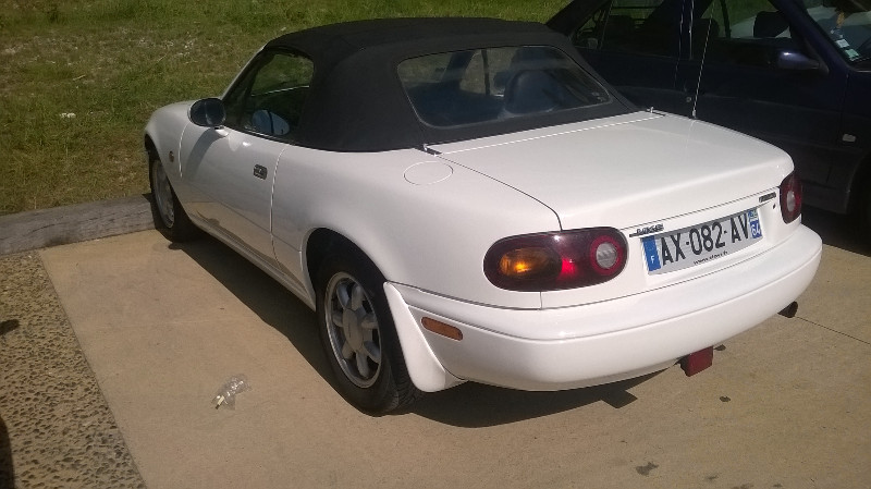

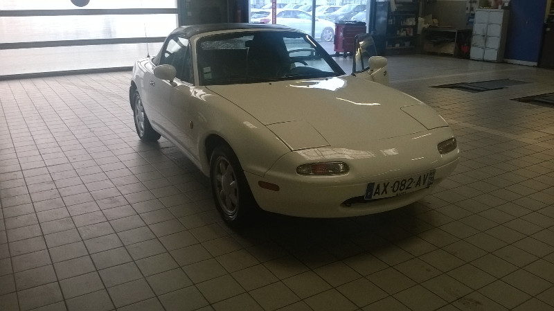

Ça fais quelques jours que j'ai rien posté, la voiture est terminé, j'ai pu profiter de ce beau week end pour faire tourner la tête des touristes :aie:
Je prendrais de plus belle photo lors d'une ballade dans le pays basque.
