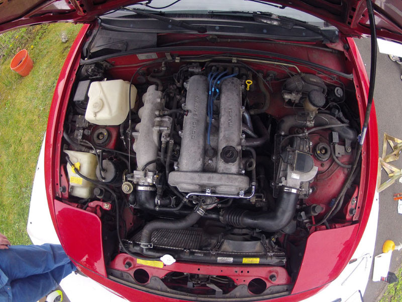

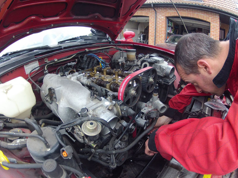

On en était restés à la distrib déposée et à l'attente des pièces. En moins d'une semaine, un gros colis ILM arrive, et on peut attaquer le remontage le WE suivant. Franck59 vient nous prêter main forte pour l'occasion.
On remonte la distrib et la pompe à eau, pendant qu'Hervé et Pascal montent les brides d'échappement, avec force pâte à joint pour éviter les fuites :D
Il n'y a jamais assez de paires de main pour maintenir la distrib bien calée
Une belle courroie ILM rouge, pour gagner au moins 15cv. La pompe a eau a évidemment été changée par une Mazda, ainsi que le calorstat, à titre préventif.
Galet, galet tendeur, ressort, tout est remplacé par du neuf.
Pendant ce temps, Pascal et Hervé qui ont fini de se marrer comme des bossus sous la voiture changent le liquide d'embrayage, les joints de puit de boite, ainsi que l'huile.
Et en guise de conclusion pour la mécanique, évidemment...on change les bougies :D
Et voilà 8-)

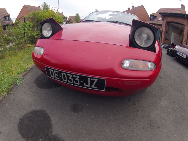

La touche finale de la journée est la pose de ses plaques définitives. On a choisi d'en mettre des noires. Droit ou pas le droit, on s'en fout :red:
Elle a l'air triste comme ça :) (notez la peinture du capot, une cata)

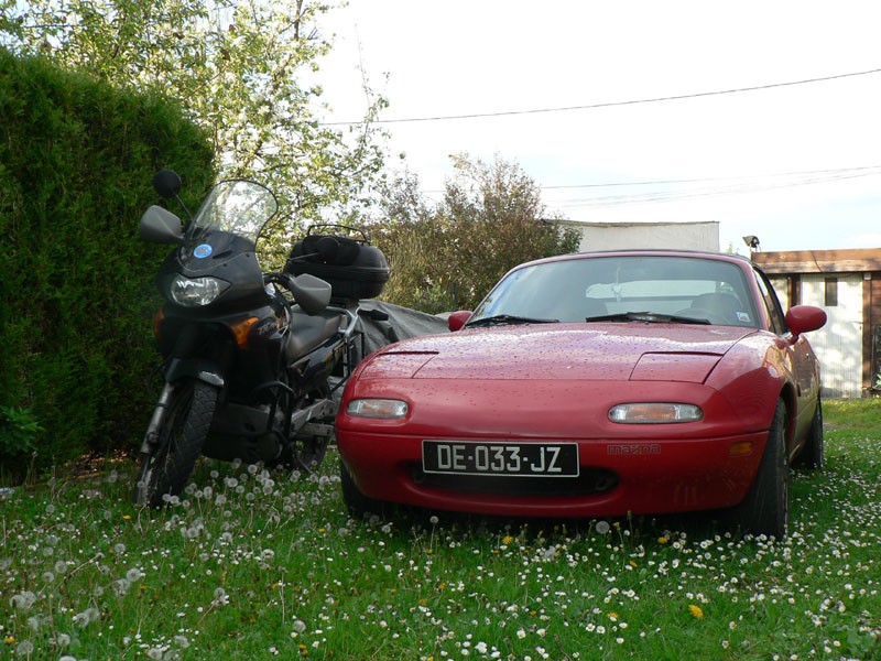

Et la voilà actuellement, elle est à nouveau chez moi, à côté de la Transalp
Noter que dans le jardin se trouvent une Suzuki, une Honda, et 2 Mazda. Ca commence à se voir que j'aime bien les trucs Japonais :red: Et oui, au lieu de passer mon temps à faire de la mécanique avec les copains, il faudrait que je m'occupe de passer la tondeuse dans le jardin. On peut pas tout faire non plus :red:
