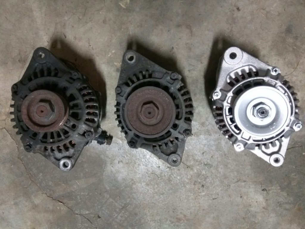

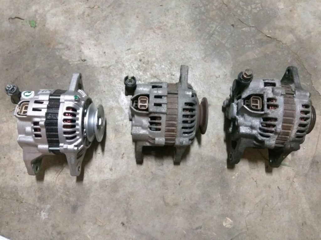

Mon alternateur m'ayant laché, je devais le remplacer.
Ayant un alternateur de 1.8l, je pensais pouvoir le prendre... mai ce n'est pas compatible.
Ci-dessous, la comparaison entre un remis à neuf, un 1.6 d'origine et un 1.8 d'origine.
Pour info, l'alternateur 1.6 est un 70A, le 1.8 75A, les poulies sont différentes et la vis qui amène le courant est différente aussi.

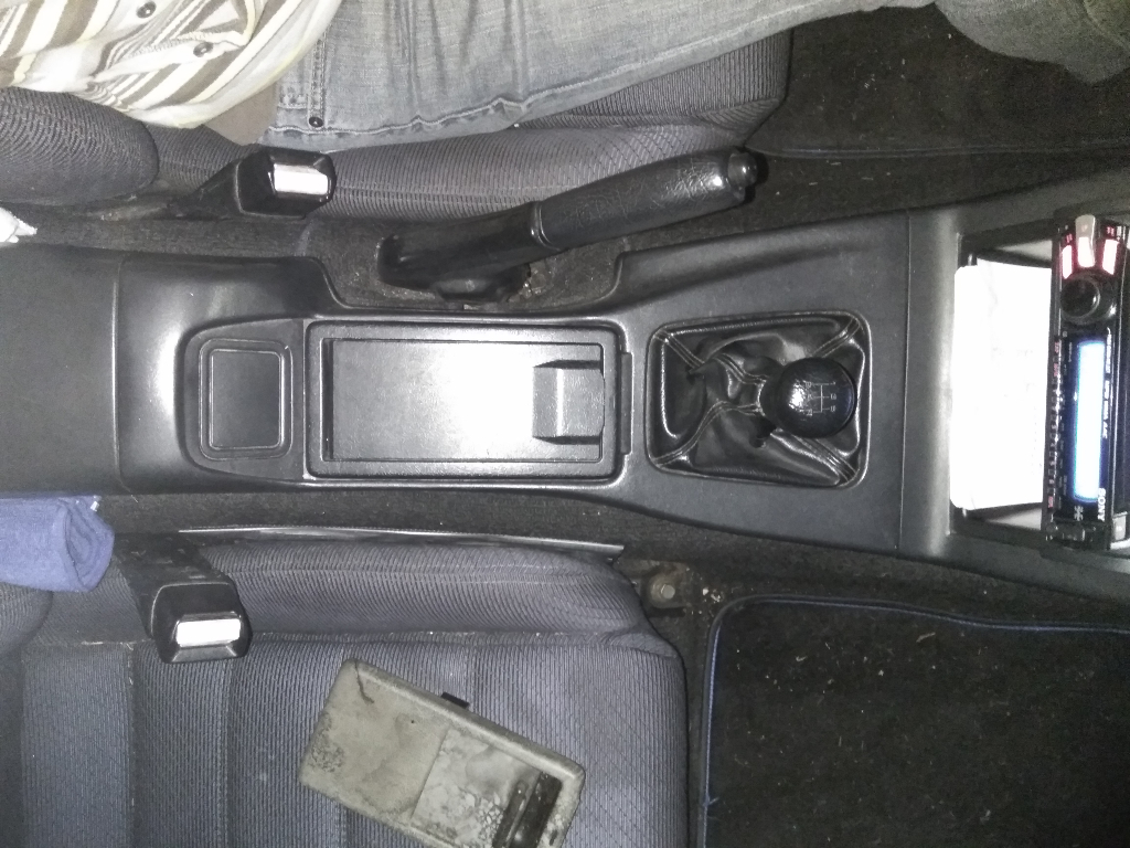

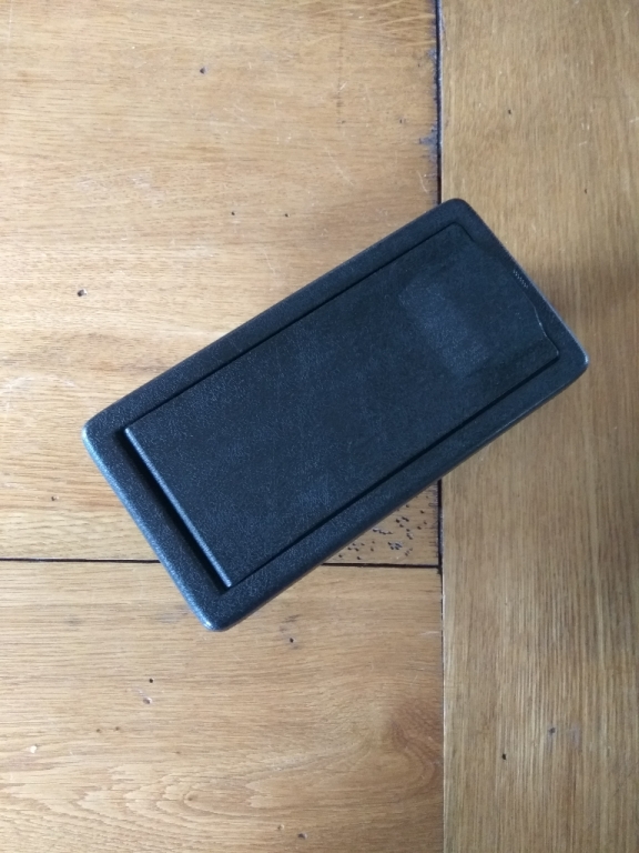

Puis petite trouvaille pour remplacer mon cendrier qui faisait vraiment tache:
Je n'avais jamais vu cette pièce. Est-ce que quelqu'un sait si c'est d'origine Mazda ou non? En tout, ca s'installe tip top et qualité OEM.

le petit vide poche est bien un accessoire Mazda...europe ou japon à confirmer ;)

oui c'est un range lunette option OEM.
pour l'alternateur changer la poulie et la cosse c'est pas insurmontable :oui:

Merci pour l'information sur le vide poche, je n'avais jamais vu. Perso, je le préfère à la solution du vide poche ILM. :sic:
Pour l'alternateur, c'est pour informer ceux qui se poserait la question des différences. Dans mon cas, c'était un alternateur en prêt.
