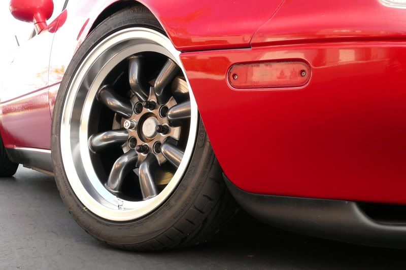

Que dites vous de ceci ?
http://www.good-win-racing.com/Mazda-Pe ... -1043.html
Message Publié : Dim 15 Mars 2015, 16:05
Message(s) : 5586
Salut Injec,
Jolie trouvaille!
Les Rewind sont pas mal mais seulement dans uen taille qui n'existe pas officièlmeent pour nos MX.
celle que tu montres dans ton lien on un aspect convexe assez peu élegant à mon gout
elles sont par contre àtomber en 15x7 et 0 la taille vendue avec l'entraxe pour les Toyota AE86
:love: Il faudra donc les repercer en 4x100 (d'où les 8 trous sur la foto)
Ma Mx Black Ed 92
"MS ta MX !"
Message Publié : Dim 15 Mars 2015, 16:10
Message(s) : 1004
15x7 ET40 c'est pourtant la bonne taille non ?
Celles que tu montre sont super, mais ET0 il faut tirer les ailes en cas de rabaissement non ?
C'est vrai que c'est beau !!
