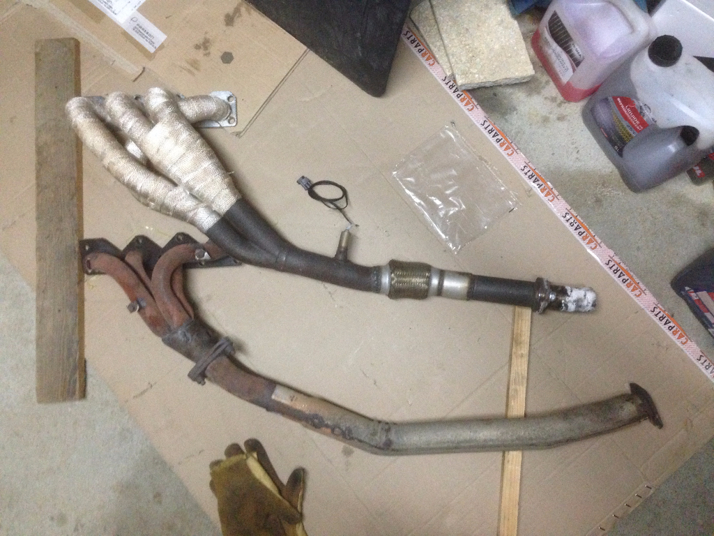

Bon je vous expose mon problème. J'ai donc acheté en novembre un collecteur 4-2-1 mais je ne me suis pas rendu compte qu'il avait été bricolé.
Voilà ce qu'il en est :
Il est trop court, la bride est mal orientée et la brasure après le flexible est tellement minable que ça fuit. J'ai déjà tenté un montage à la Mendez, mais la ligne était trop basse et je l'ai accrochée sur la bordure du sous sol.
Bref si vous avez une idée je suis preneur. Sachant que je n'ai pas de quoi souder, je pensais acheter un flexible de 300mm à emmancher pour le collecteur. Après il y a le souci du decata, je l'ai fait rallonger pour rien puis j'en ai coupé un côté pour y faire un montage approximatif.

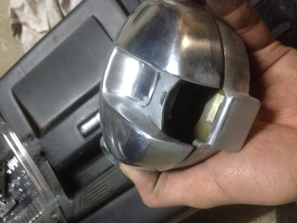

Sinon j'ai passé un peu de temps à rattraper le bouchon d'essence de Fiat Coupé, il reste encore du travail :

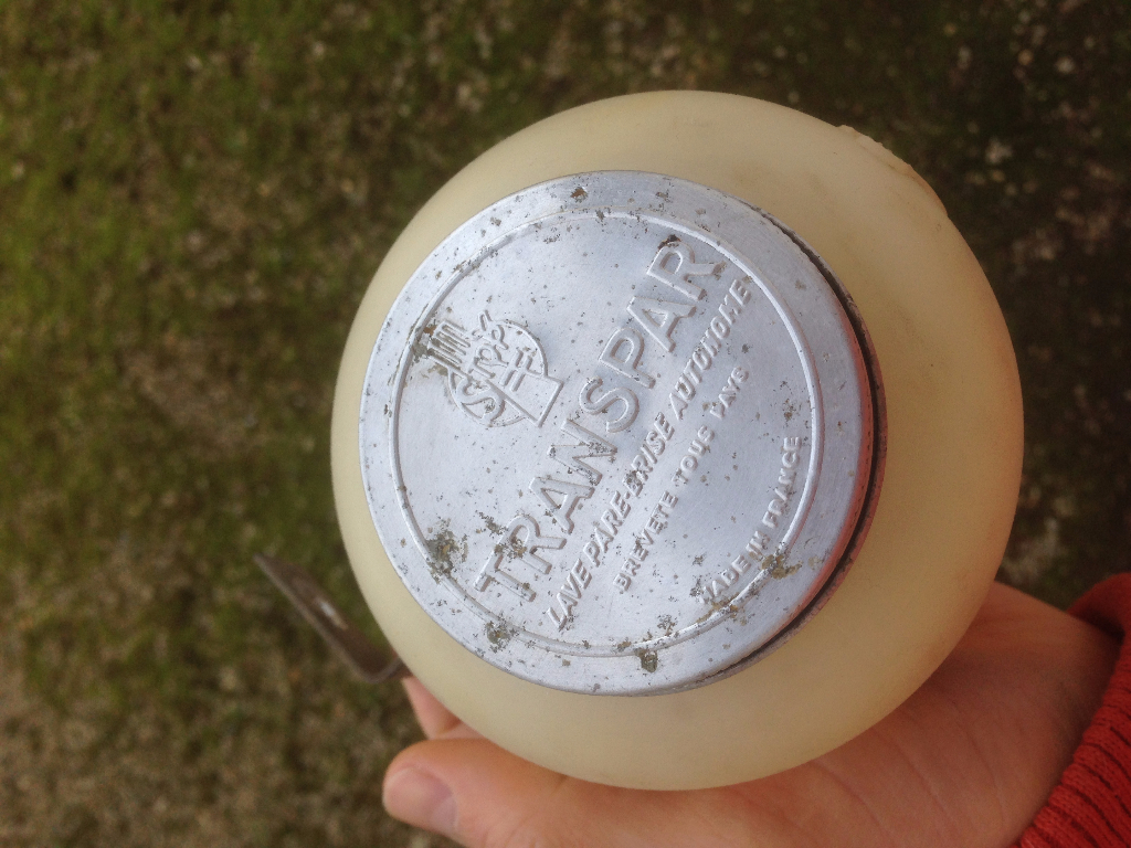

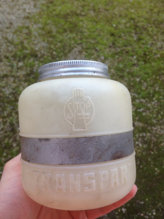

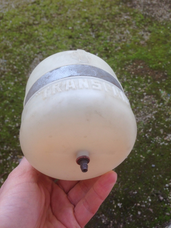

Suite au montage du boa dans la baie de pare brise, j'ai dû supprimer le bocal de lave glace. En en cherchant un autre plus petit, je suis tombé sur celui-là :
C'est un bocal Transpar monté sur Peugeot 403 mais on peut le trouver sur d'autres françaises de la même époque. Je pense y adapter la pompe d'origine. Il faudra lui trouver une place dans la baie moteur en lui fabriquant un support.

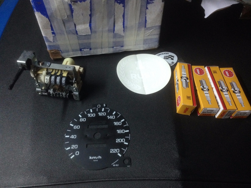

Pour finir, quelques autres babioles achetées :
4 bougies, un autocollant 1st price in a rust contest parce que c'est mérité :aie: et un compteur en km/h. Je convertirai le mileage actuel en kilométrage.

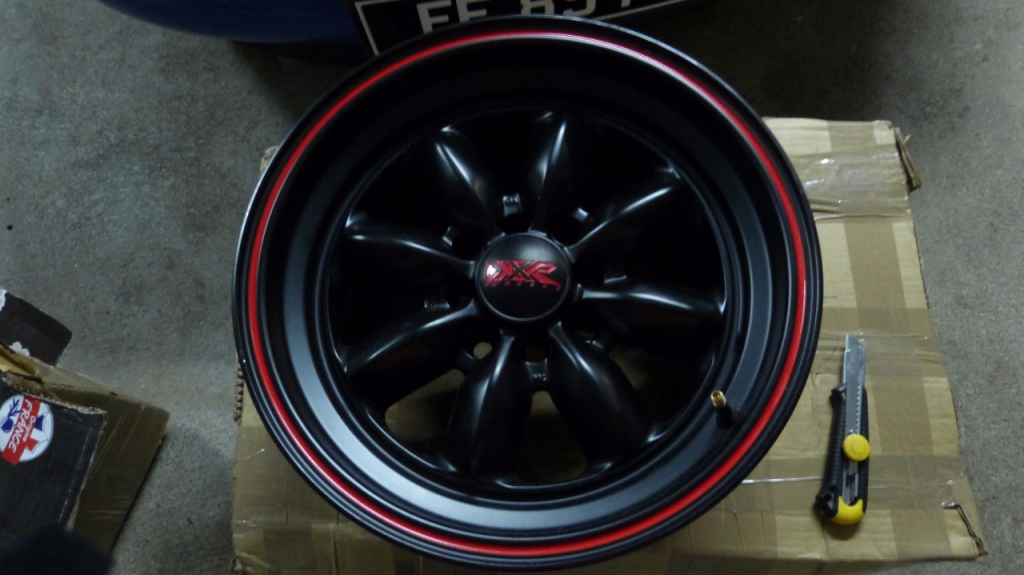

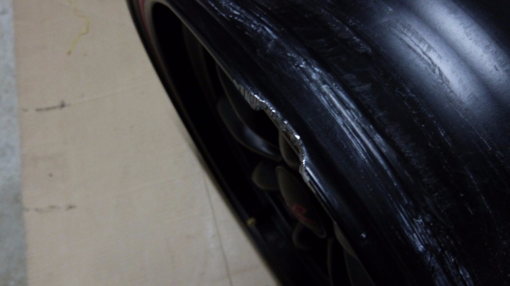

J'ai reçu les XXR, j'adore leur dessin ! Par contre j'aimerai bien virer le liseré, le rouge ne me plait pas trop.

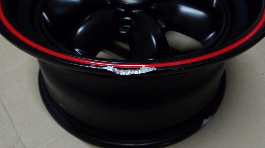

Bon je le savais mais il y en a une qui a quand même bien mangé :
Mais il faudra faire avec. Pour les pneus ça sera probablement des Pilot Sport 3, j'ai pu les trouver à 60€ pièce.

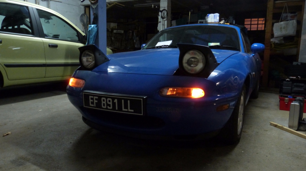

J'ai installé des ampoules oranges pour les veilleuses, le rendu est pas mal mais on ne se rend pas compte sur la photo :

Sœur jumelle de jantes :beer:
