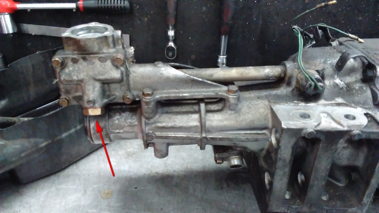

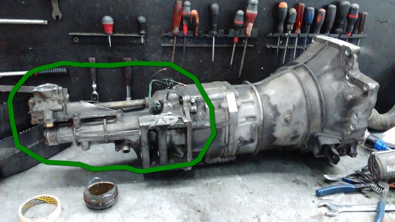

De retour du garage :
Embrayage très usé et buttée qui fait un peu de bruit... mais d'après le garagiste, le principal bruit viendrait du "nez de la boite" :
Après vidange (huile "correct"), en enlevant la vis (flèche rouge), de l'huile plus épaisse avec beaucoup de limaille de fer à coulée (dans le cul de bouteille sur la photo ci-dessus).
Est-ce la même de l'huile de boite ? pourquoi ne s'est-elle pas vidangée lors de la vidange principale ?
Le garagiste attend un gars de chez Mazda et une vue éclatée de la boite pour connaître l'intérieur de la partie "nez de boite" et voir si des roulements ou bagues peuvent être la cause du bruit et être remplacés.

C'est normal que l'huile soit sale à cet endroit, c'est une partie "séparée" de la boite et peu de personnes la vidangent.
