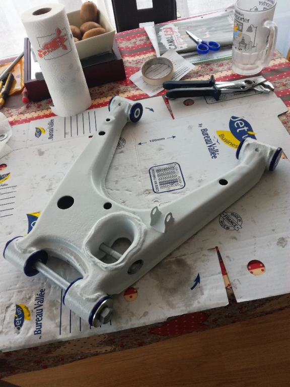

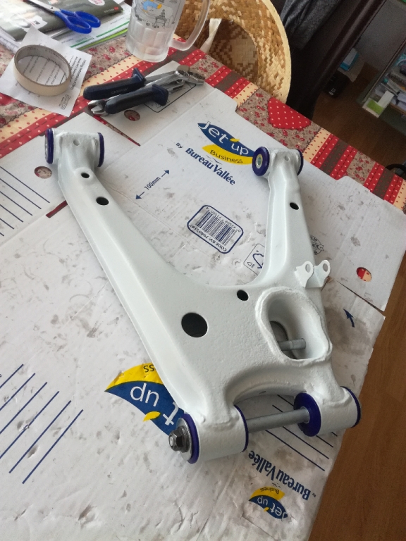

Sinon j'ai fini les 2 derniers triangles
:love2:
Z'avez vu mon essui tout aussi :cubitus:
On voit nettement que le kit super pro comprends deux rondelles de chaque coté de la vis.
J'avais remarqué que sur mon kit polybush , j'avais un silent bloc qui sortait de son logement.
J'a mis une rondelle d'appui et maintenant ca tient mieux.
Sur le kit Energy suspension , il y avait aussi des rondelles d'appui aussi.

Merci bien pour vos commentaires, ça fait vraiment plaisir.
Pourquoi blanc et pas noir?
Bah.... Pourquoi pas :ricane:
J'avais envie de partir sur une mx plus clair, donc mélange de bleu, gris très clair et blanc.
Train roulant gris clair
Arceau + doors bars blanc (pièces en cours d'appro)
Pour le coup des rondelle, je pense à double utilité.
1/pare merde pour éviter que du sable ou autre viennent se loger dans le SB
2/Comme tu dis, pour éviter que l'insert bouge trop vu que ceux la ne sont pas entre élément du berceau

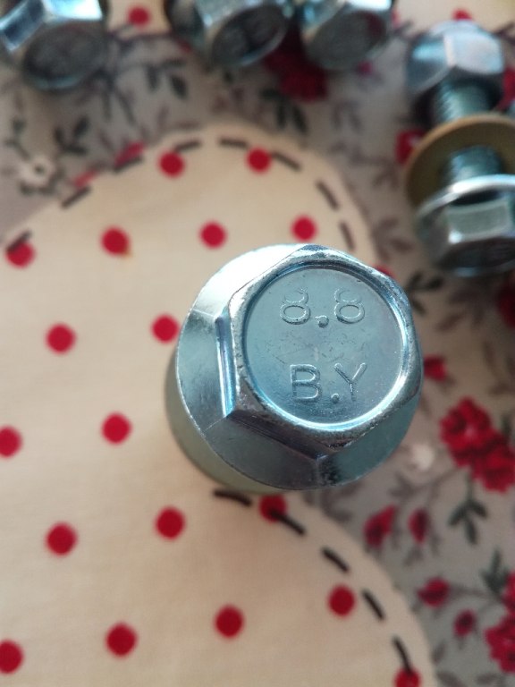

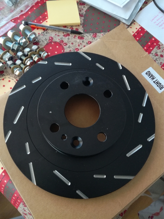

Reception de visserie neuve
pour remonter mes doors bars, renforts de berceau, support de barre anti rouli et oreilles de pont
Pour être raccord avec mes disques avant, pour l'arrière

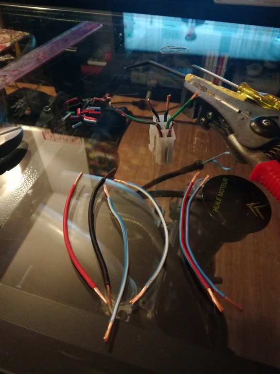

Et reception du connecteur pour refaire des connexions propres de lève vitre (merci neobob :beer: )
Soudure des fils ce soir normalement pour agrandir

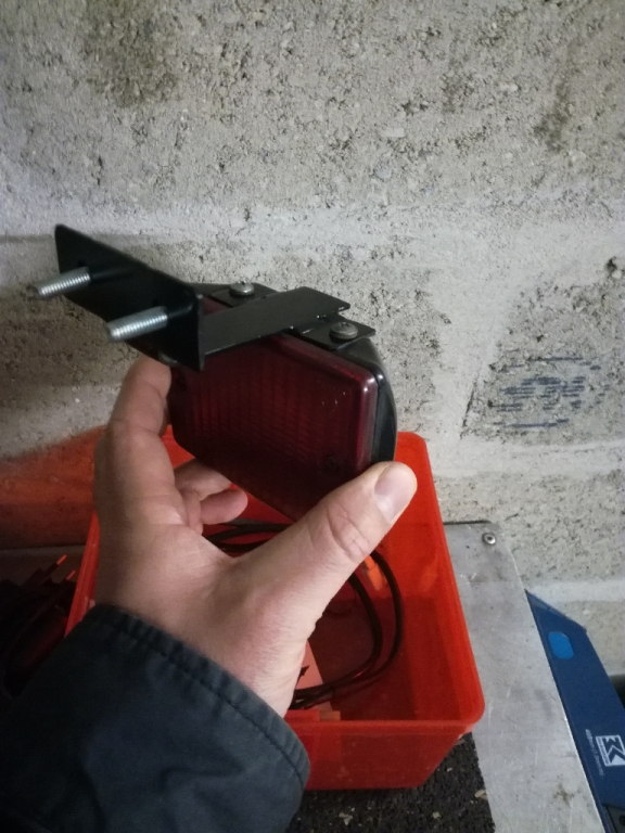

Tout ca juste pour installer ca....
Image[/quote]
copieur :langue: ;)

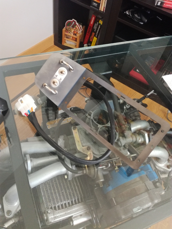

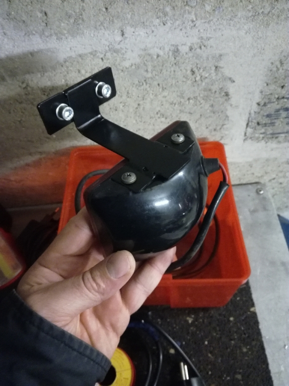

Pas grand chose ce soir, quelques soudures
Prépa d'un support pour AB que je n'avais pas.

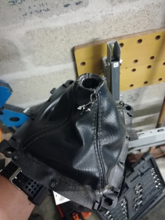

Mise en place de jaasperf téton et nouveau soufflet
