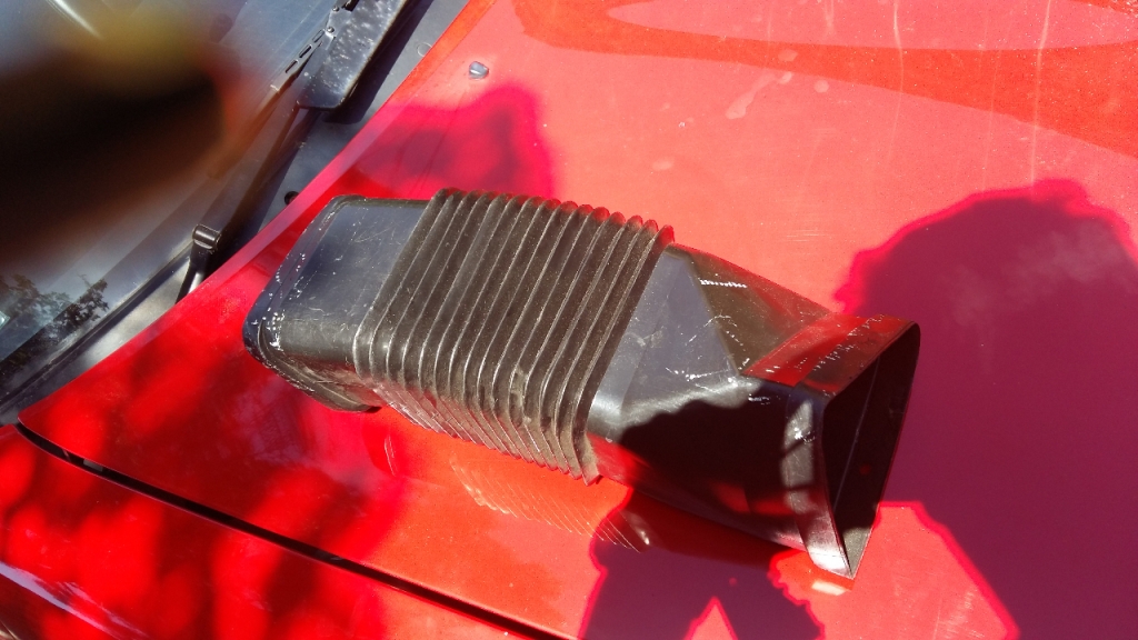

De retour en Ardèche sans encombre. Finalement j'ai fait l'autoroute quasi jusqu'au bout. Je posterai quelques photos dans les prochains jours mais la après 850 km à 130kmh fenêtres ouvertes je suis vanné. Il faisait super chaud avec le hardtop et je me demande s'il y a un souci avec ma ventilation car je trouve que même en position 4 avec tous les ventilos dirigés vers moi ; c'est vraiment faiblard. Mais c'est peut être normal.

Hâte de venir la voir en vrai !! pour la ventilation regarde sous ton tableau de bord coté passager la gaine c'est surement enlevée ;) ca prend 2 sec à remettre en place !

Surement un petit problème... la ventilation de nos mimix est puissante.. même sur la position 1.

J'aurais su hier j'aurais eu moins chaud hihi .
C'est ce truc donc qui traînait dans le coffre. Ouf j'ai failli le balancer pensant qu'il faisait partie de l'ancien airbox

:ricane: :ricane: oui c'est exactement ça :lol: tu n'a plus qu'a le remettre et tu verra ca va souffler dur !!
