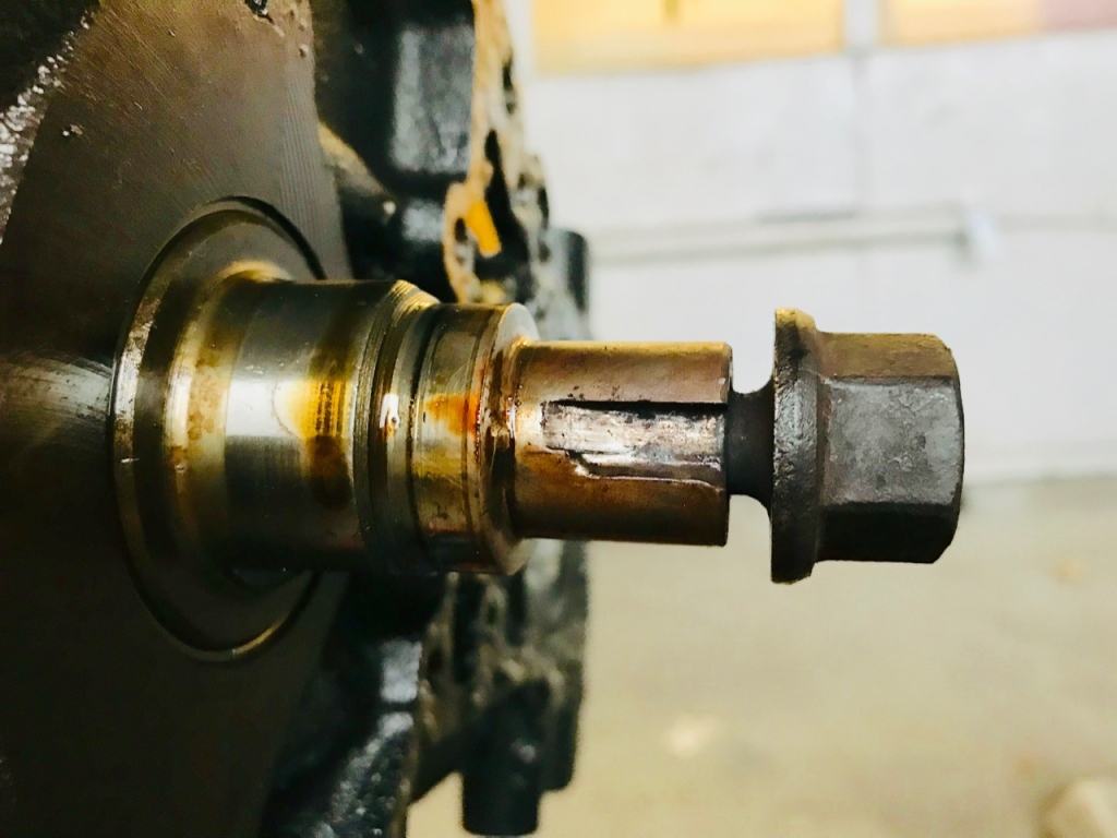

Apres changement pour BV6 et torsen 3.6 avec arbre de transmission réviser. J’ai profiter pour changer l’embrayage avec un exedy stage 1 et VM moteur alléger.
J’ai commencer le démontage moteur de la donneuse, et j’ai découvert qu’il était atteint de la maladie des vilos nez court :(
Prochaine étape aléser les cylindres et voir ce qu’on peut faire pour ce vilebrequin...

Voici la photo du vilebrequin
J'ai donc passer commande chez Fab9 Tuning.
Pistons Supertech en 79mm 8.8 : 1 et wiseco rings (Turbo ?)
Bielle Manley H-Beam
ARP studs pour vis de culasse et vis de chapeau de palier
Joint de culasse MLS Cometic
Pompe à huile boundary engineering
Kit refection avant moteur (courroies, pompes à eau, poulie et tendeur, joints)
Kit coussinets ACL Race Bearings.
on va pouvoir faire de belles choses avec ça normalement...

Et du coup, tu changes le vilo ?

C’est en réflexion soit chez la boîte qui va alésée on refait une clavette plus grosse et on agrandi le trou dans la poulie soit change le vilo si j’en trouve un.

Finalement commander un vilebrequin neuf aïe.
J’ai tout remonter le moteur, la culasse, les pistons forgés tout.
Maintenant j’ai reçu le kit turbo de Flyin Miata.
Déjà poser le turbo et l’alimentation en huile, le retour et les injecteurs, me reste les tuyaux d’eau que j’ai raté dans ma commande...
Prochaine étape en cours vais commander une megasquirt chez DIY Autotune. Et dès que j’ai reçu le boîtier on sort le moteur et on lance celui là dedans et pose le reste (intercooler, tuyaux divers et variés, Boost controler, recirculation valve downpipe) et après on tente de démarrer et rodage quoi . J’essaierai de vous tenir au jus plus souvent .
