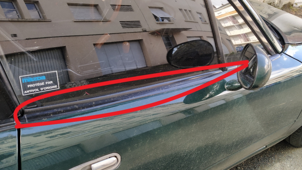

J'aurai besoin de vos lumières, est ce que l'un d'entre vous connais le nom de cette pièce ?
Est t'elle facile à changer ?
Elle a subit un grosse griffure avant que je n’achète ''Margaret'' mais je n'ai jamais pris le temps de la changer.
Et j'ai un peu peur de me tromper ...
Merci d'avance

A première vue c'est cette pièce : https://www.mx5parts.co.uk/door-glass-w ... p-414.html
Concernant le montage il y a peut être moyen de le changer simplement avec la vitre baissée mais je ne peux pas te dire.

Ah Cool merci ! :bien: :bien:
Effectivement c'est celle la !
je vais regardé de plus prés cela ! :faim:
Bon je vais voir parce que si je refais la peinture ça serais pas mal de la remplacer à ce moment.

En français certains appellent ça un lécheur de vitre extérieur

Ce n'est pas très difficile à remplacer. Je viens de changer les miennes qui étaient bien pourries (le cœur métallique rouille). 45' pour faire les deux côtés. Apres avoir sorti les "bouchons" de fixation à chaque bout, utilise une vieille carte bancaire ou autre truc en plastique pour soulèver petit à petit. Il faut juste faire attention de ne pas casser les clips de fixation qui se fragilisent avec le temps (Ask me how I know ;) ). Ceci dit à pas loin de £50 pièce :etonne: j'ose espérer qu'ils fournissent des clips neufs avec...
Le gars dans cette vidéo parle la langue de Shakespeare et utilise un tournevis plat :ttt: mais on voit bien les clips etc et comment faire, donc pas besoin d'être un anglophone pour suivre...

Merci !
Avec ça je pourrais pas me loupé !
La langue de Shakespeare ne me fait pas peur ^^ (bon après 1 an en pays anglophone ça aide aussi :ricane: :ricane: )
Tu prendrais le risque d'en prendre une paire d'occasion ? Vu la fragilité des clips ?!

Les miennes étaient d'occasion. Trouvé sur LBC par un copain en provenance d'une NB (ce sont les mêmes) juste à vérifier qu'elles sont en bon état et demande les clips! Il y a moins de clips sur les modèles les plus récents mais ils semblent moins fragiles que les anciens. Si ex NB le problème ne se pose pas.

D'accord ! Je vais peut être en prendre occasion pour faire baisse la note :aie:
Merci pour toutes ces informations

Finalement, j'ai pris des neufs.
j'ai fait une demande à un mec et vu comment il l'a démonté :vomi:
