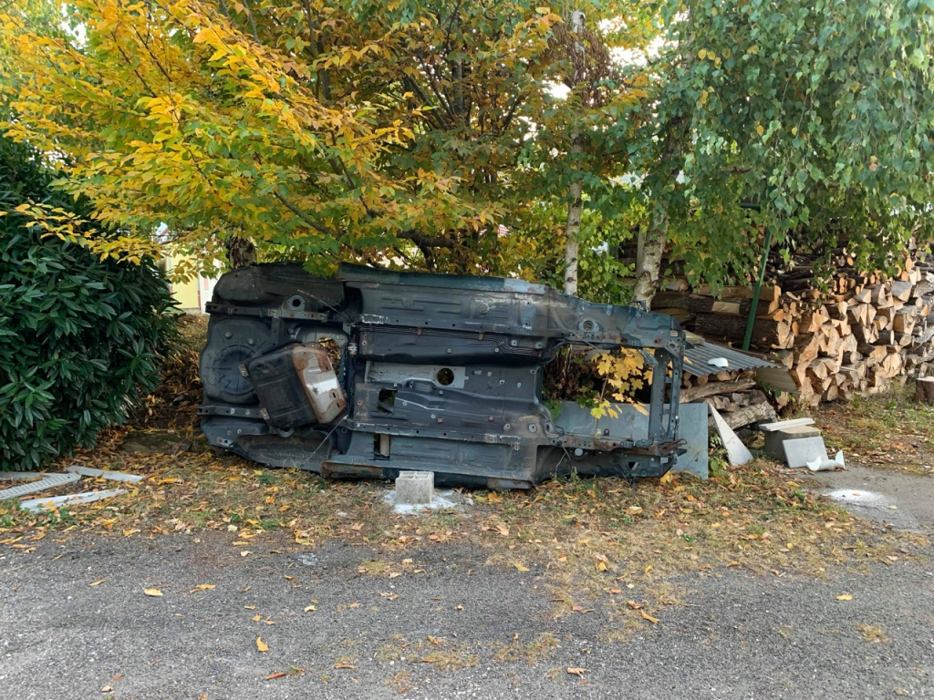

Ça y est !!
J'ai enfin réussi à séparer la caisse du châssis :)
Je garde le châssis pour finir de travailler dessus et la semaine prochaine je me renseigne pour me débarrasser de la caisse !

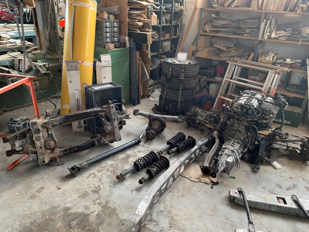

Aujourd'hui je me suis occupé du train arrière !
Le torsen est libéré :woo: va falloir que je le prépare pour la transplantation !
D'ailleurs est-ce que je suis obligé de changer tout le différentiel ou je peux récupérer l'intérieur uniquement ?
Faut que je me renseigne sur ce que je dois conserver :?
Oh et sinon la caisse attend gentille ment que j'appelle un ferrailleur :D

T'emmerdes pas, prends le diff complet avec les deux arbres. Le remonter dans un autre carter ça se fait mais c'est touchy, les jeux pignon/couronne doivent être réglés finement sous peine d'usure prématurée.
Par contre du coup tu change peut-être ton rapport final : si la NB est en boite 5 ça doit être un 4.1 sur le torsen (si bv6, pont en 3.9 ou 3.6 en fonction de l'année)

C’est parce que c’est rouillé que j’ai envie de prendre que l’interne :lol:
Mais je ferais mieux de nettoyer ça du coup !
C’est une BV6 (que je compte aussi installer) donc ça me changera mon rapport final !

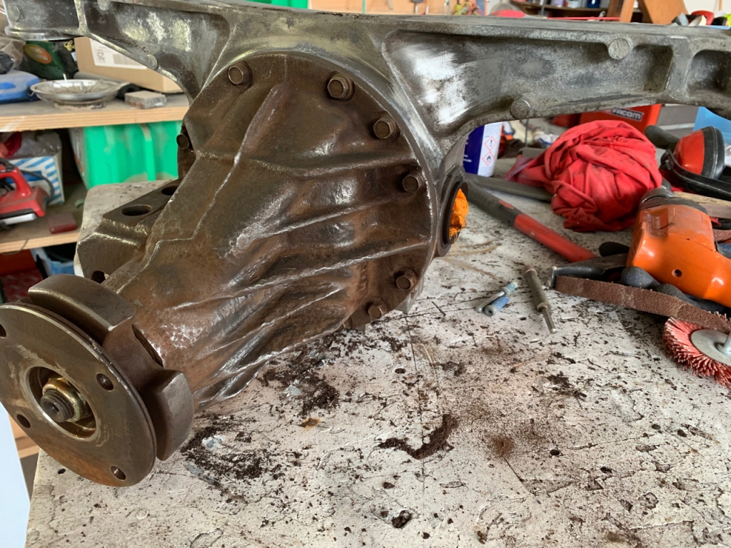

Bon je vous ai finalement écouté et j'abandonne mon idée de démonter le différentiel :D
Je vous présente donc mon Torsen Type II (selon miata.net) :)
J'ai déjà commencer à gratter la rouille !
Je connais bien quelqu'un qui a une microbilleuse mais il me dit que ça marchait bien pour l'alu mais pas le carter en fonte ! Du coup je fais ça à l'ancienne :lol:
P.S. : Les connaisseurs on est d'accord que je peux pas démonter l'écrou qu'on voit au premier plan sur la photo au risque de devoir refaire le réglage pignon/couronne ?
toutafé :jap:

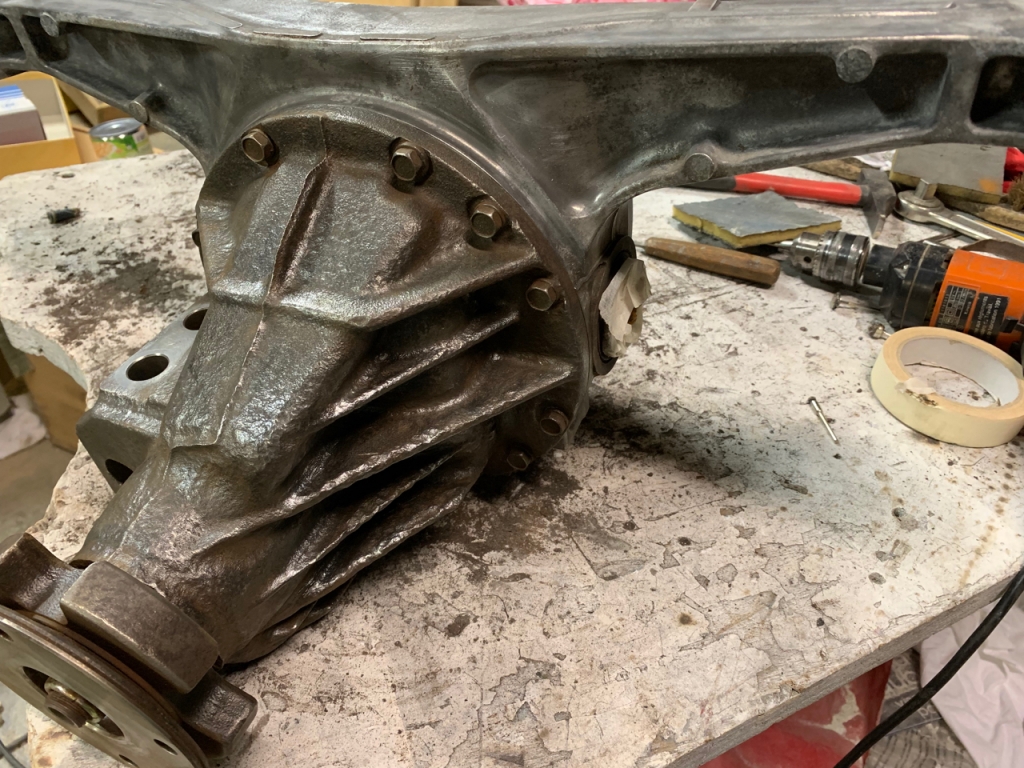

Quelques heures de ponçage et plusieurs brosses métalliques plus tard :)
Le résultat pourrait être plus propre (si j'avais de quoi sabler par exemple :aie: ) mais ça me semble déjà suffisant !
Je pensais juste pouvoir récupérer l'aluminium mieux que ça :non:
Un coup de peinture maintenant, un bon nettoyage de l'intérieur et on sera bon :)
D'ailleurs pour le nettoyage j'ai envie de commencer à l'eau, puis acétone avant de finir à l'huile. Vous en pensez quoi ?
