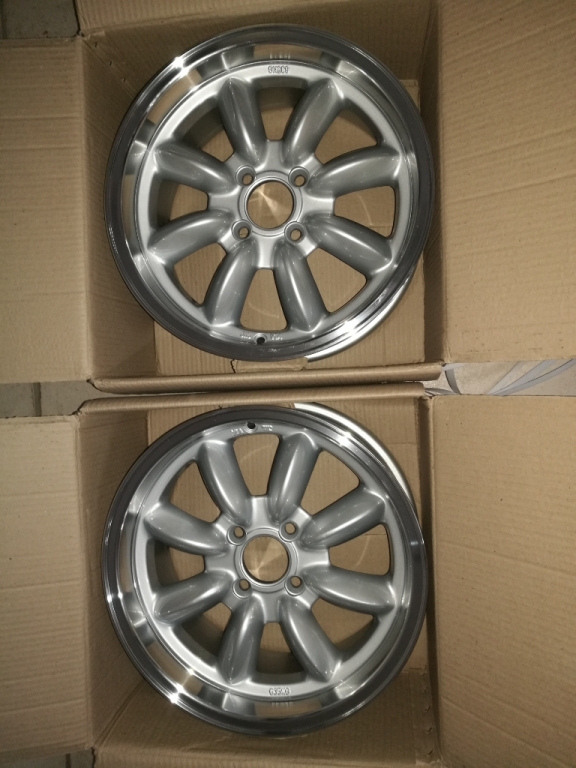

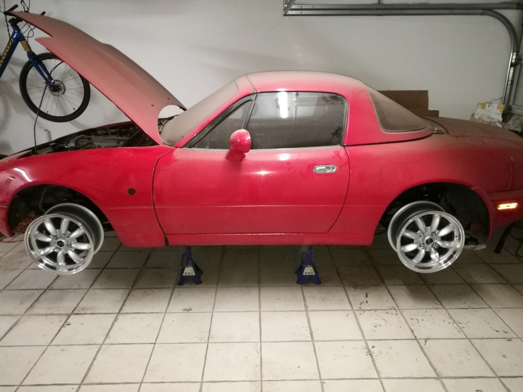

Arrivage du jour:
Présentation sur la voiture:
Et passage à la balance, 6 Kg, ce qui reste raisonnable pour du 15''. Les jantes Enkei d'origine en 14 '' sont données pour 5 Kg.
http://www.jason-parker.net/images/wheels.htm
Maintenant il faut commander les Yokohama Ad08R.

quelle marque pour les jantes ?

Superbe les Rota :-)
Message Publié : Lun 7 Jan 2019, 14:40
Message(s) : 1315
Effectivement superbes.
C'est sûrement le modèle qui ira sur la mienne, je trouve que ça lui va super bien, même sans pneus. :ricane:
Les jantes sont des Rota RB 15x7 ET30, ce qui passe normalement très bien sur une NA même rabaissée.
J'aime bien le design façon minilite. Pour la couleur, j'ai longtemps hésité avec le Gun Metal mais j'ai opté pour le Silver.

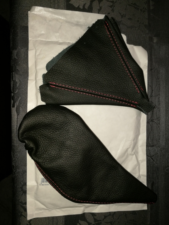

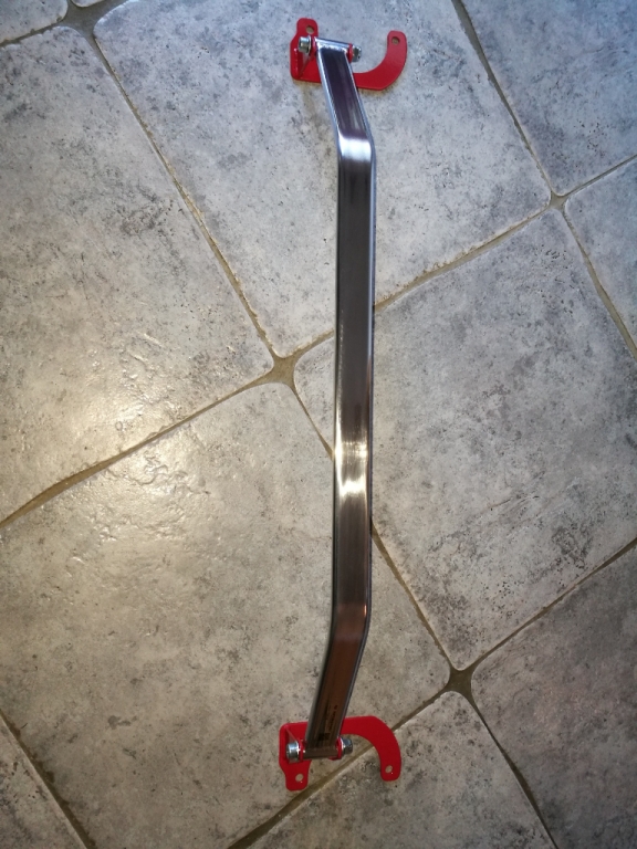

Les commandes continuent d'arriver (j'ai eu pas mal de délais pour certains envois).
Soufflet de levier vitesse et frein à main
Barre anti rapprochement avant
Je les ajoute donc aux autres pièces en attente de montage.
