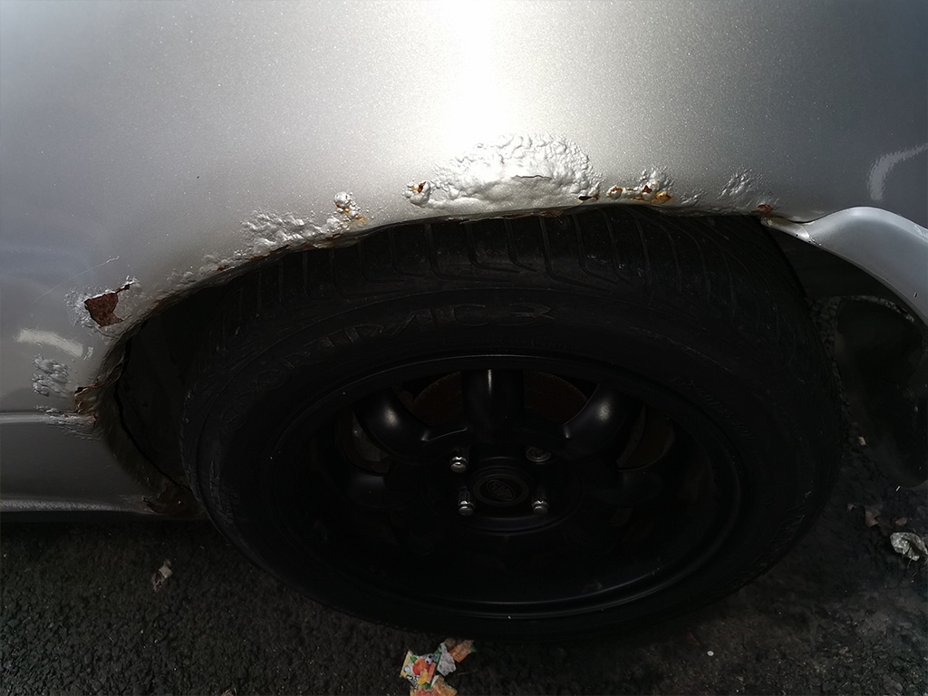

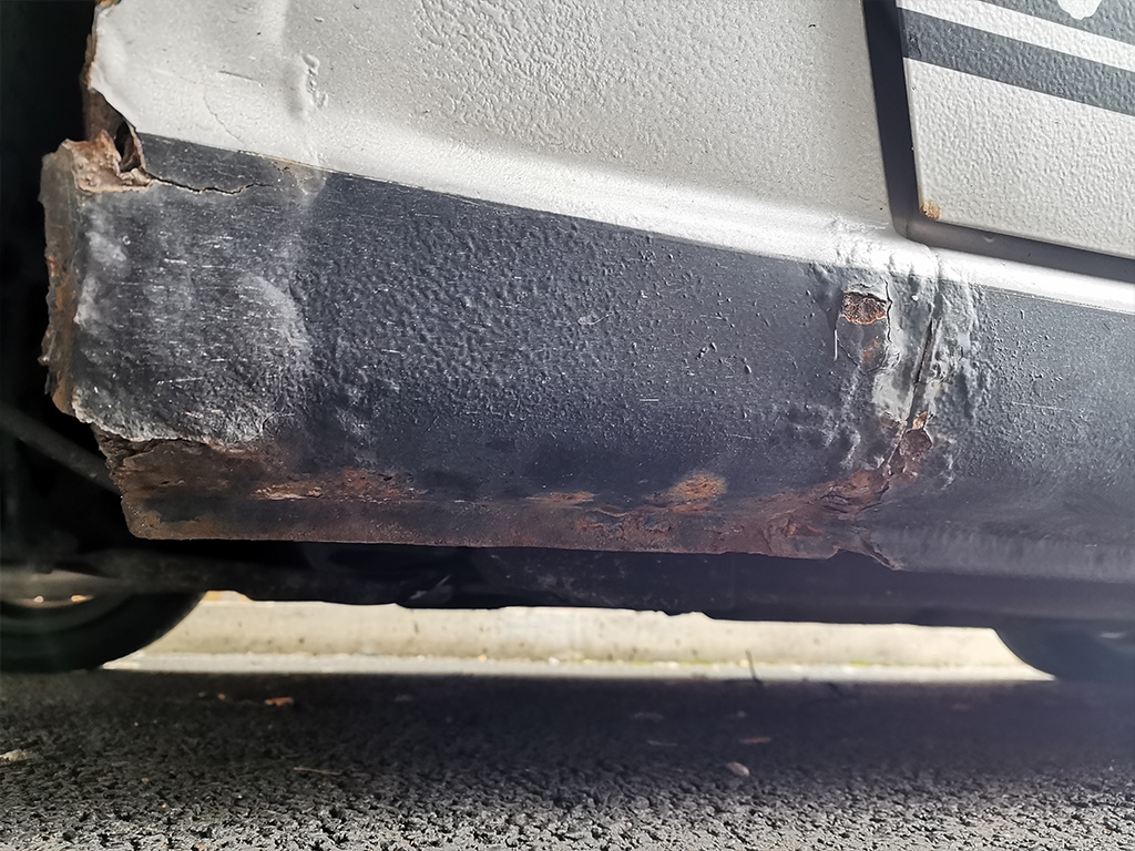

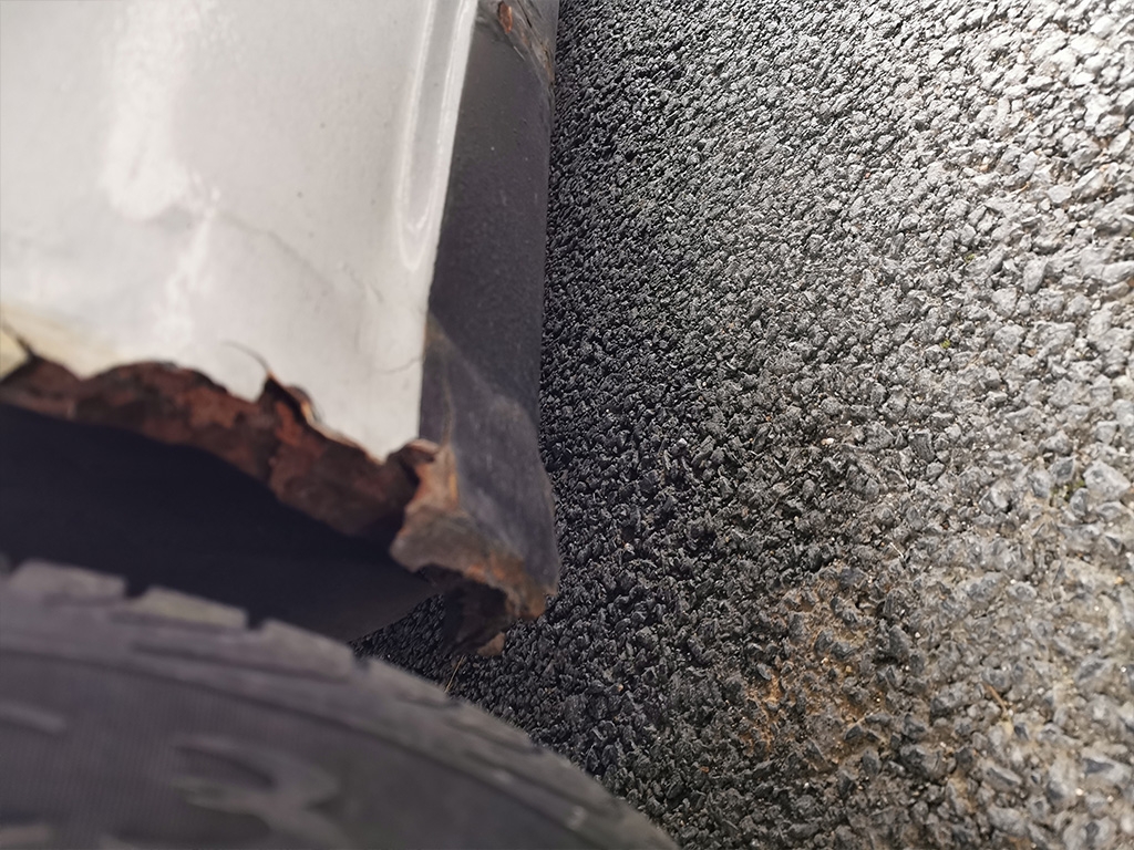

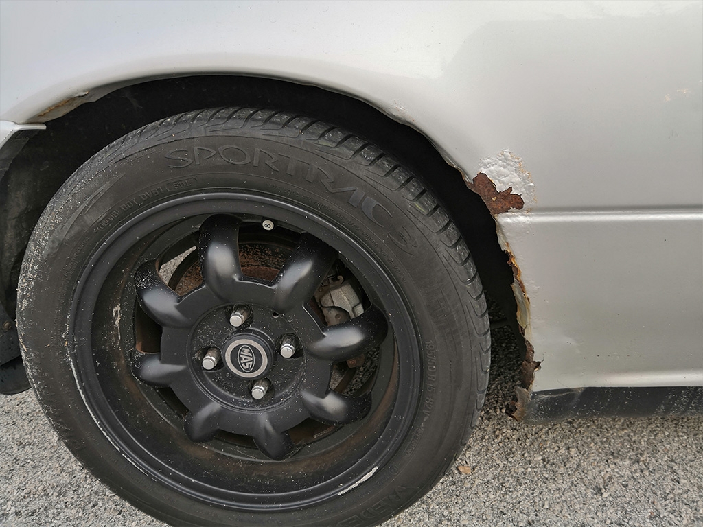

Aile droite
C'est bouffé, faut découper et surement changé une bonne partie de bas de caisse aussi :aie:

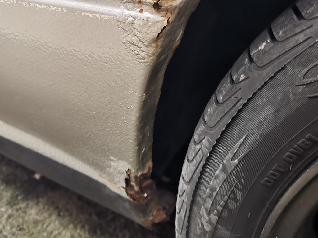

Aile gauche
C'est tout aussi croustillant, voire plus et il faudra aussi découper, refaire l'aile extérieure, la partie intérieur pis un bon bout du bas de caisse :vomi:

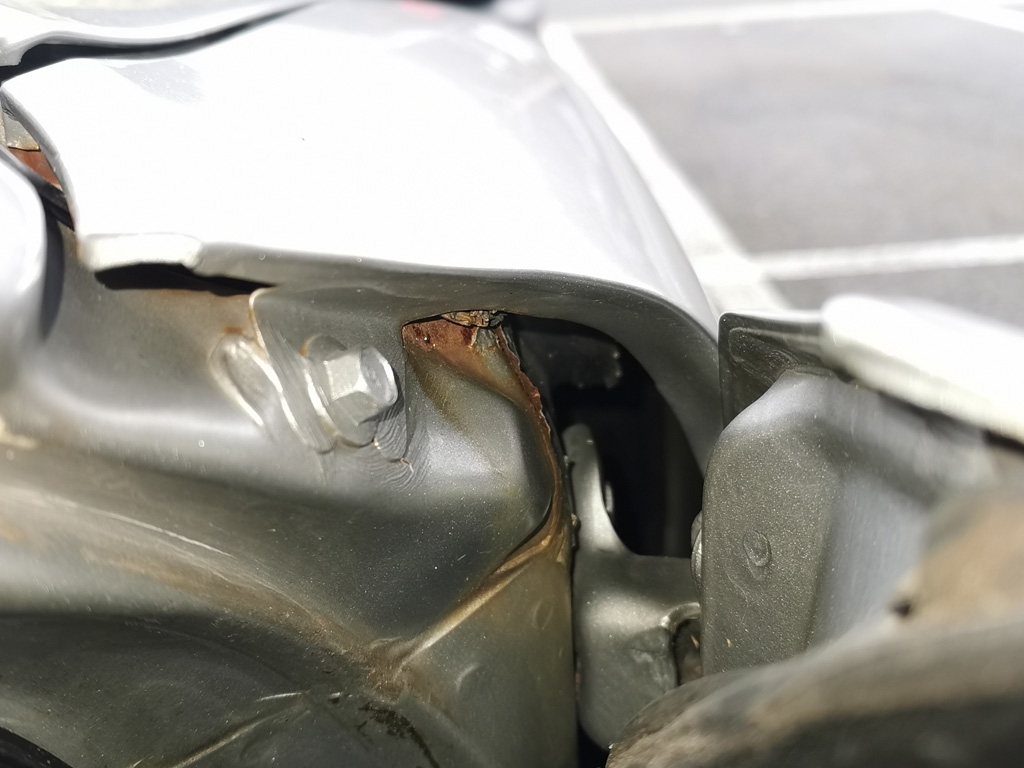

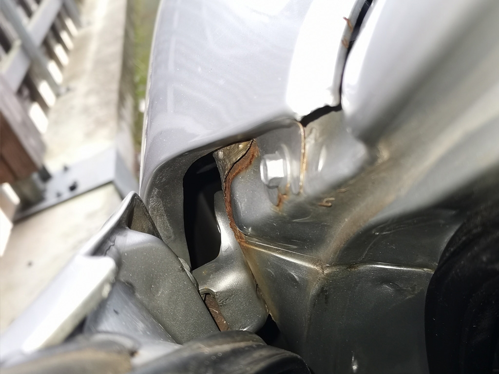

Donc au niveau de la fixation des ailes avant un bon départ de rouille. Enfin départ ... vu de l'extérieur ça n'a pas l'air piqué encore, mais ça sera p'tete la surprise en démontant les ailes et je sais pas trop comment c'est en dessous ?

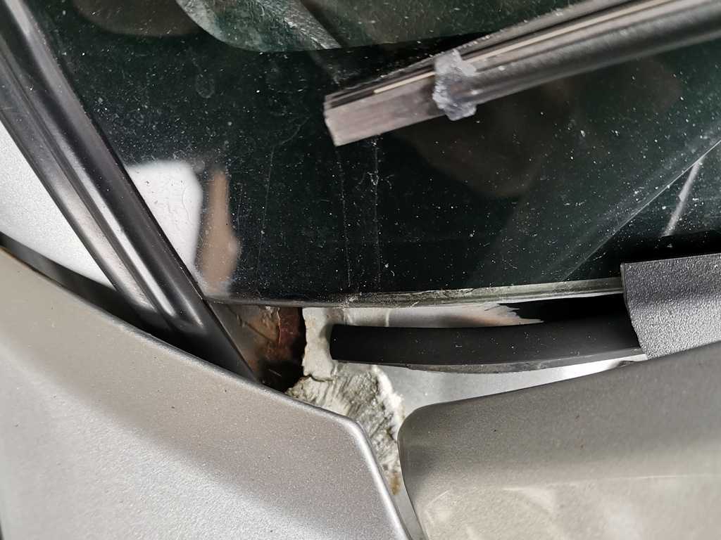

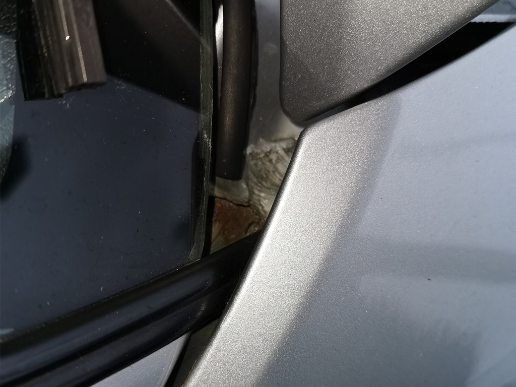

Même combat pour les angles en bas du parebrise :(

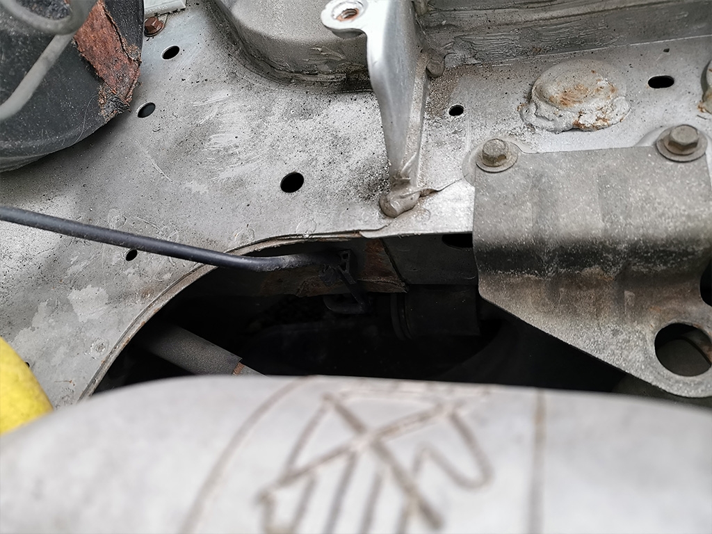

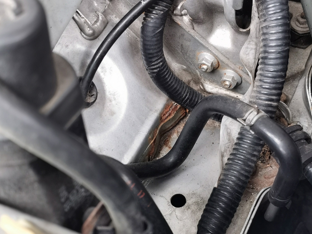

Le mastervac, mais on s'en fiche de ça, il y a du avoir une fuite et ça se change facilement. En revanche il y a une sorte de plaque fixée sur le longeron qui se la joue mille feuilles.

démonter le parechoc avant et les 2 ailes avant serait pas mal pour voir l'ampleur des dégats!
si ta baie de parebrise est bien atteinte alors elle sera difficile a sauver!
c'est rare la rouille le long du longeron :etonne:

Pour la partie entre les ailes et les portières, j'avais pareil sur ma Bianca. Nettoyé, traité au POR15, il y a quelques années et ça n'a plus évolué.
A minima, il faut arrêter la progression de la rouille. Regarde le POR15, le traitement contient 3 produits, bien efficaces. Rustol owatrol à bonne réputation aussi et est facile à mettre en oeuvre...

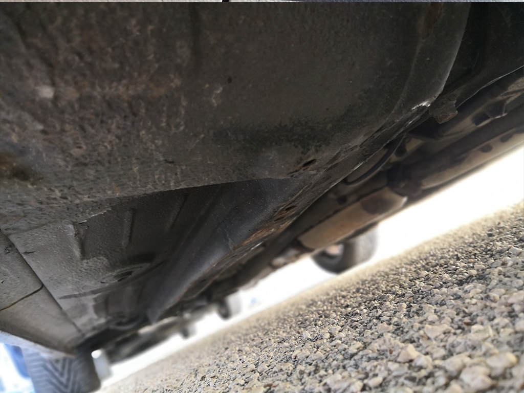

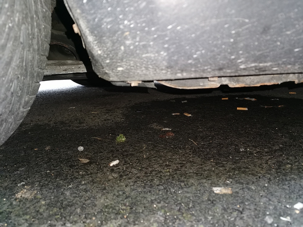

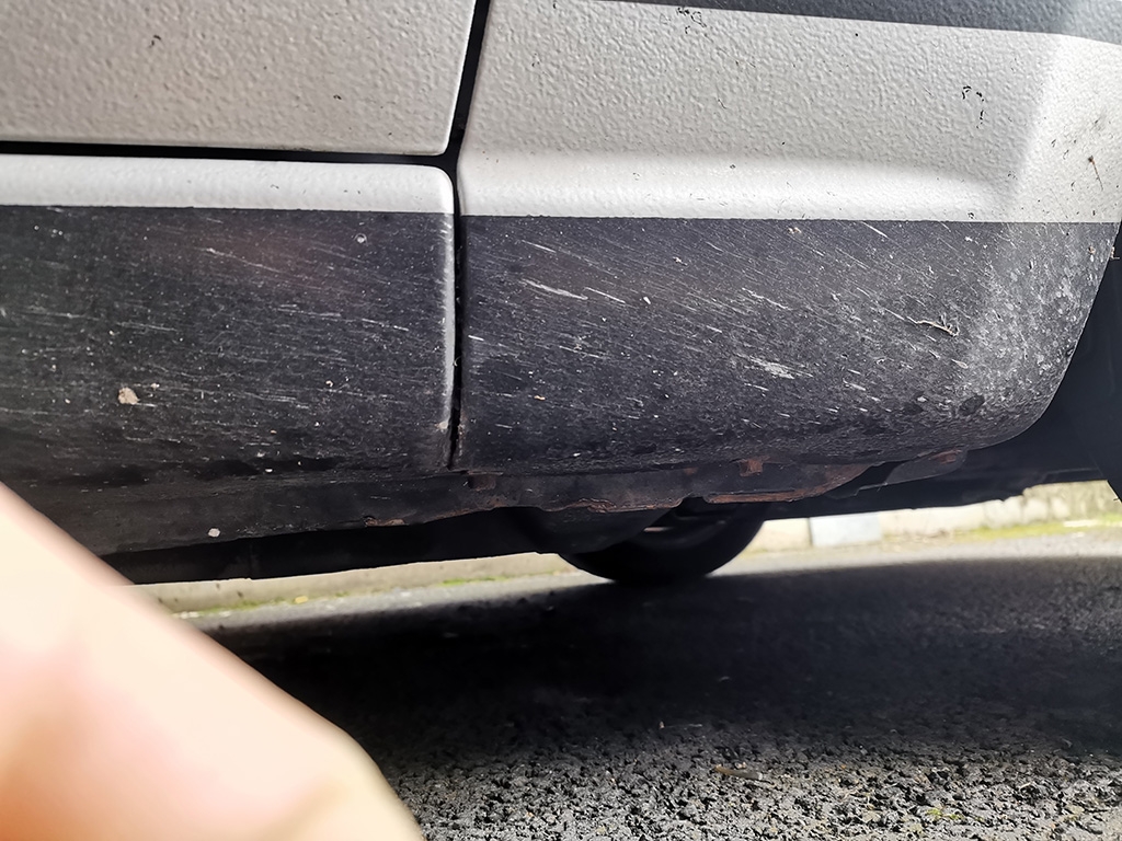

Sous la voiture "ça va" je dirais, j'ai vu bien pire. La caisse est basse donc ça a un peu frotté, mais c'est pas alarmant non plus :
