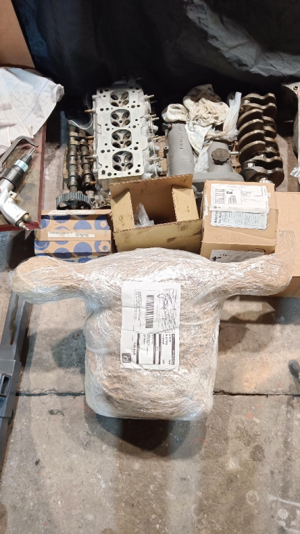

Nouveau différentiel Torsen type 1 reçu, il rejoint les pièces du puzzle...
Merci à Dudu

Pour l'instant ça ressemble plus à une tête de vache :D
Oui, le Monsieur à l'agence Mondial Relay m'a demandé si c'était une tête de taureau :D

:lol: J'imagine bien ce genre de paquet à la douane :lol:

J'espère que je ne vais pas regretter de l'avoir vendu, j'ai mis tellement de temps à le trouver !
Auchan près de chez moi fait Mondial Relay, ils sont ouverts tard donc c'est pratique pour déposer les colis.
Je dis à la dame de l'accueil que le colis est lourd, elle me répond d'accord posez-le sur le comptoir. Je m'exécute, elle le scanne, je lui redis que c'est lourd et que si elle veut je le remets dans le chariot et je lui laisse dans un coin.
"Non on a déjà un chariot plein je vais le prendre". Sauf qu'elle n'a jamais pu le déplacer du comptoir et me demande : "vous êtes sûr qu'il fait moins de 30kg ? Parce qu'un enfant de 30kg je le porte sans problème".
Je reste catégorique sur ma pesée (pour info 26kg un diff 7 pouces, Mondial Relay c'est 30kg maximum) et s'en suit une discussion de plusieurs minutes sur le fait que 28kg au fond d'un chariot c'est pas un enfant qui se laisse porter.
Puis ensuite avec une seconde dame qui me dit qu'elles ne sont pas des hommes pour porter ces charges, ce que je ne leur reproche pas et propose une nouvelle fois mon aide pour le stocker à leur convenance.
Au final elles ont fini par l'accepter parce que la première personne l'avait scanné, sinon il aurait fallu que j'aille éventuellement au SAV pour le peser sachant que c'était le soir d'Halloween à 19h00 :aie:
Donc on peut envoyer un diff par Mondial Relay mais c'est galère. Et je ne parle même pas de l'emballage :D

Oui, c'était bien emballé, je confirme, ça m'a pris 10 minutes pour retirer toutes les couches ! :D
Concernant le choix Torsen vs disques, je voulais le Torsen parce qu'il est d'origine et sans entretien mais ayant eu les deux types sur ma 207 de rallye, je pense que le système à disques est plus agréable et efficace.

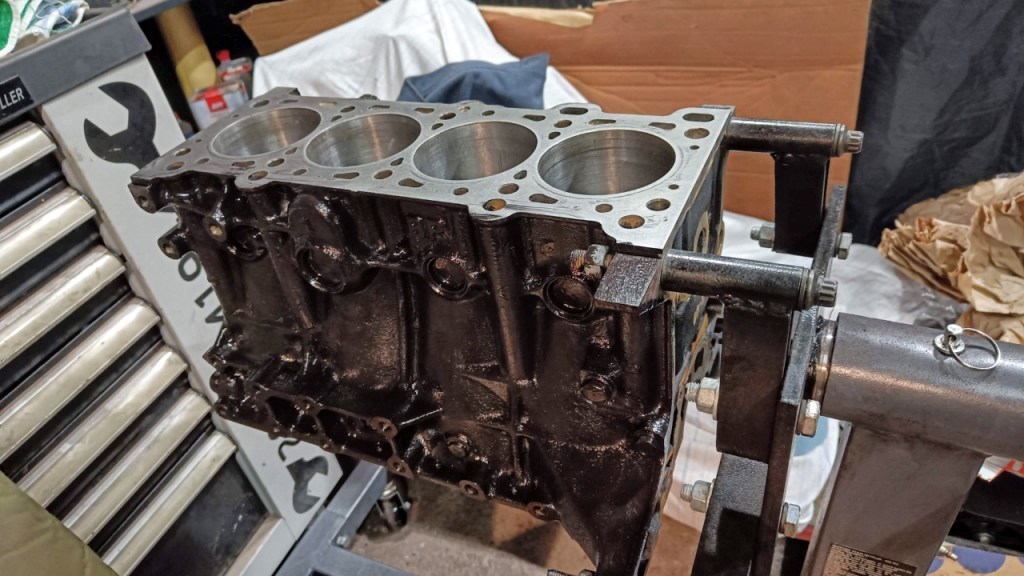

Le moteur est démonté, il a été mesuré et honé.
je l'ai décapé au pistolet à aiguilles ( très efficace pour 60€)
Ensuite première couche de peinture antirouille Owatrol AP60 hier. Encore une couche et il sera prêt pour commencer le remontage.

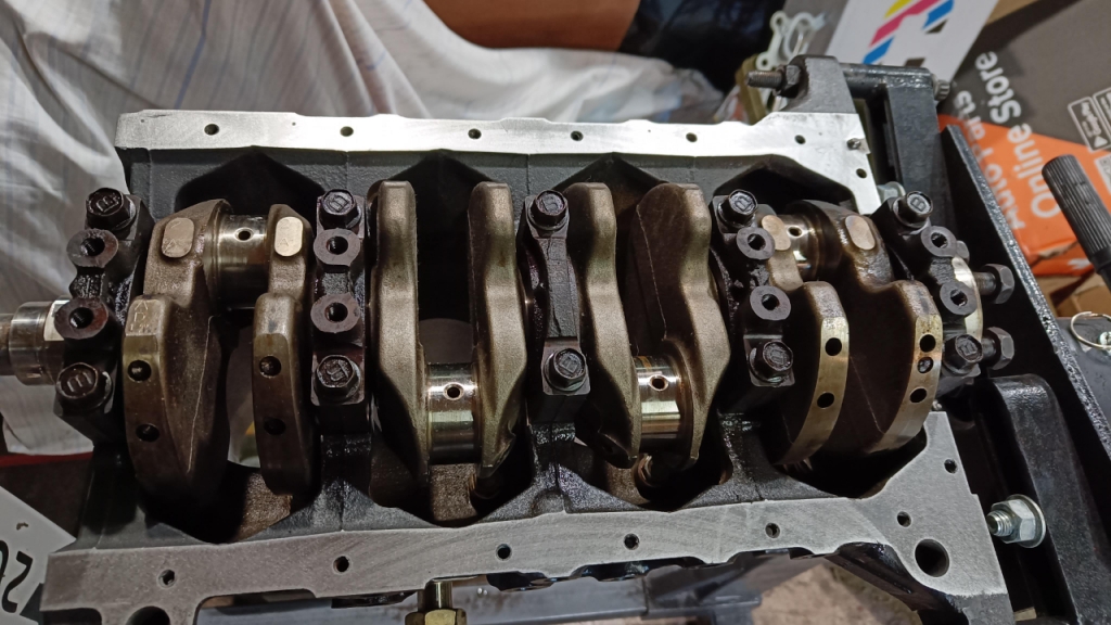

Métrologie, nouveaux coussinets.

Le moteur est peint d’origine?

la vache, ça à l'air super efficace ce pistolet à aiguilles :o Je ne connaissais pas. Est ce que tu fignole (au papier de verre par exemple) ensuite? Ou c'est assez pour être directement peint ?

Le moteur semblait avoir une très fine couche de peinture noire d'origine, ça ne sert pas à grand chose de le peindre mais c'est quand-même beaucoup plus propre.
Je ne connaissais pas non plus le pistolet à aiguilles, j'ai découvert ça il y a un mois environ.
Pas besoin de repasser au papier de verre après le pistolet, simplement dégraisser au puis peindre.
au white spirit (pas génial de souvenir), acétone (mieux, la encore dans mes souvenir d'une vie antérieure) Autre produit?

Acide phosphorique.

Pour nettoyer le bloc j'ai employé du nettoyant pour four donc il était déjà bien dégraissé.
Pour le dégraissage avant peinture j'utilise du thinner de carrosserie.

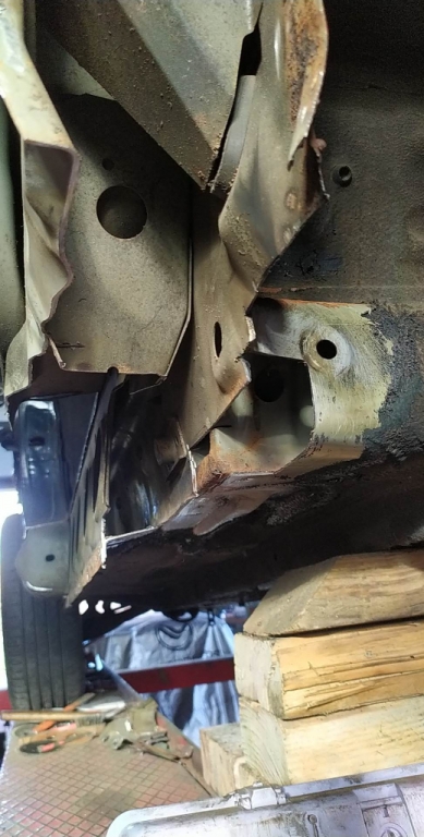

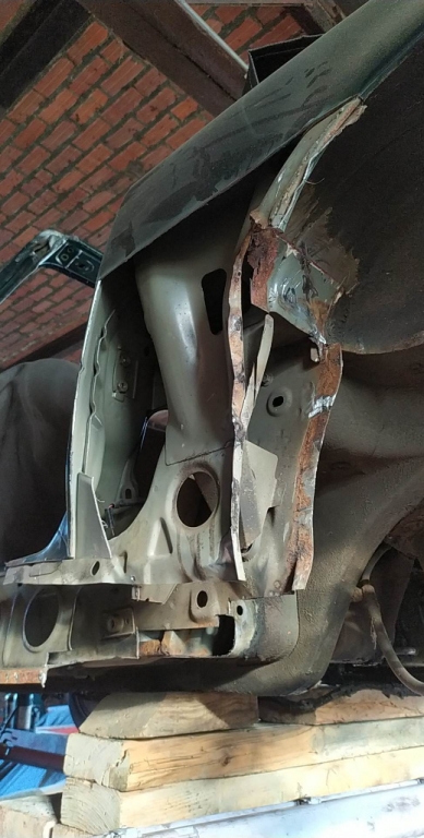

Dernières photos reçues, il a coupé tout ce qui était rouillé du côté conducteur... presque la moitié de la voiture :ricane:
