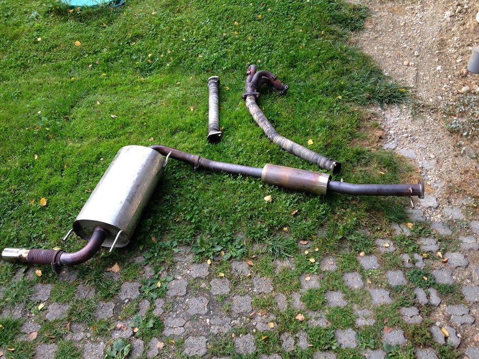

Reste à monter la ligne inox qui traine depuis 6 mois dans le garage
