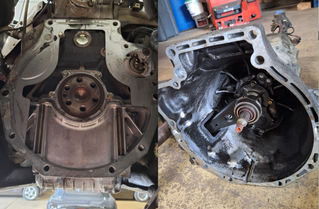

Bon allez, y'en a marre du pipi dans le garage !
Direction le garage !

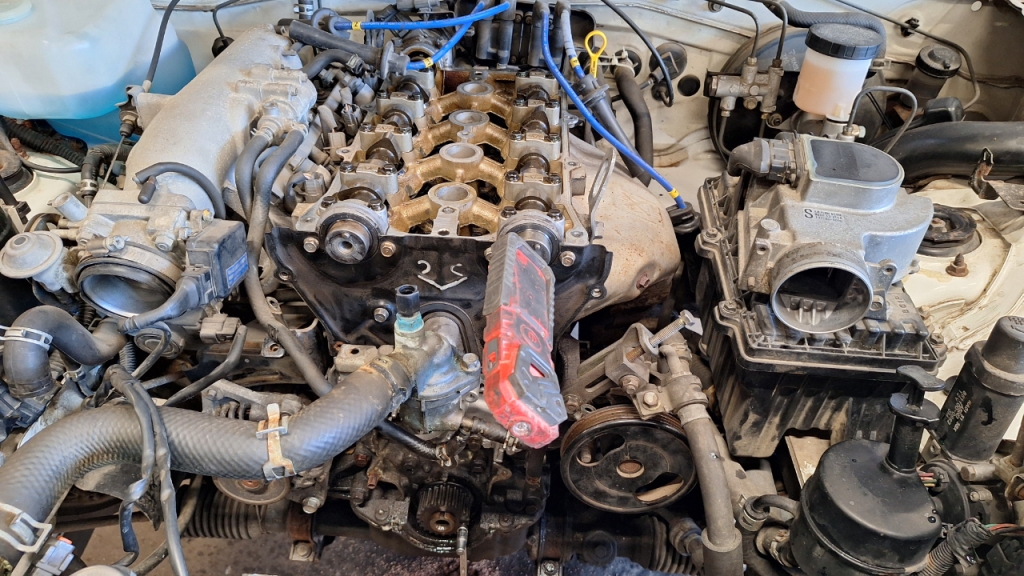

J'ai reccement fait faire différents travaux sur la MX :
*courroie de distribution
*pompe à eau
*bougies
*recepteur embrayage
*purge radiateur / liquide embrayage

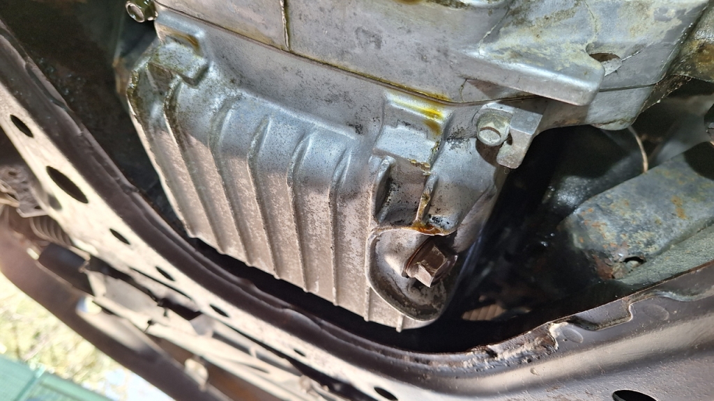

et j'en ai profité pour demander la vérification de cette fuite d'huile qui est présente depuis l'achat de la MX.
Avec le temps, celle ci ne s'arrange pas :aie:

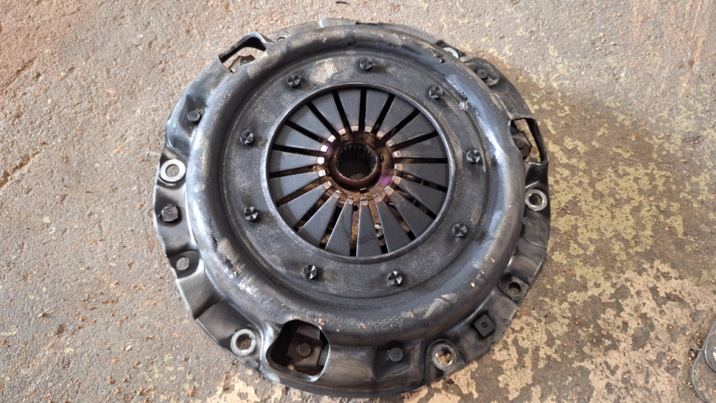

Le joint spi côté boite a été mis en cause :
Vu que tout est démonté, j'en profite pour demander le changement de l'embrayage
Celui ci n'était pas usé mais ça ne peut pas faire de mal.

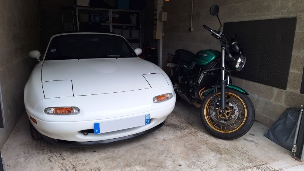

150kms après, un petit coup de nettoyage :
et hop au garage avec un carton tout propre pour voir si la fuite est toujours présente
On aperçoit d'ailleurs dans le garage ma Kawasaki.
J'ai décidé en fin d'année dernière , au bout de 10 ans, de me séparer de ma Mazda 3 SkyActiv G.
Je n'aurais eu aucun soucis avec cette voiture en 160.000 kms ! Bravo Mazda :)

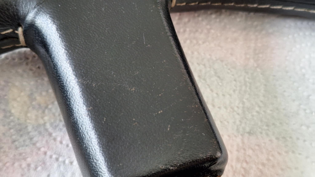

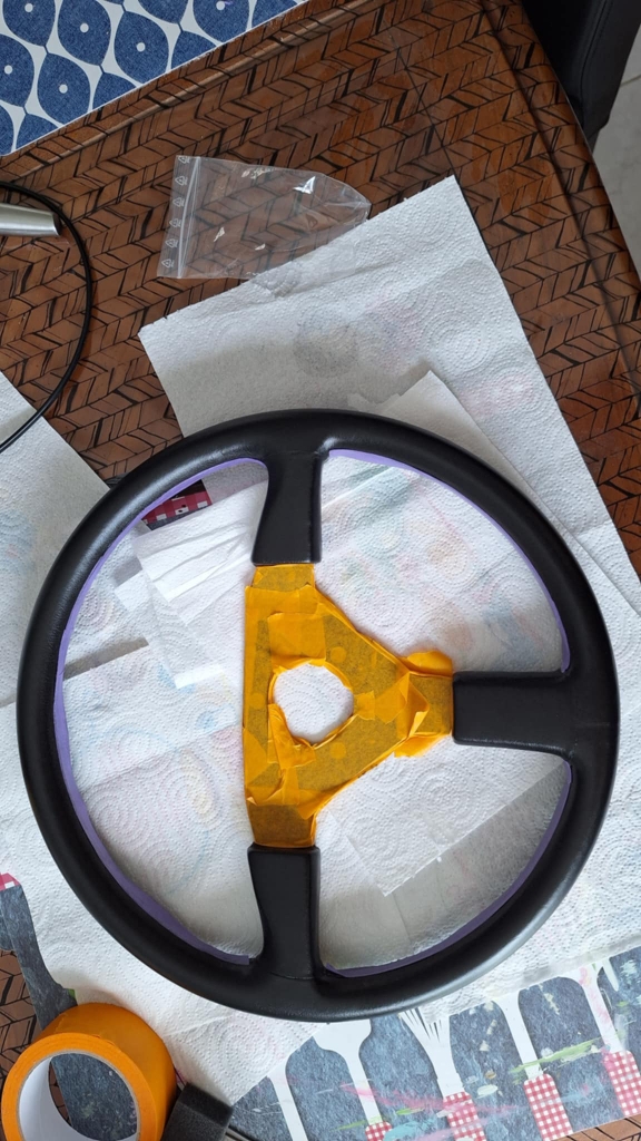

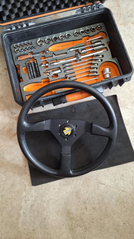

Histoire de redonner un ptit coup de jeune à mon volant, je me suis procuré le kit renovation volant Colour Lock.
Après avoir fait un premier test sur un volant de décoration et après à avoir galéré avec une vis foirée du volant :aie: c'est démonté :

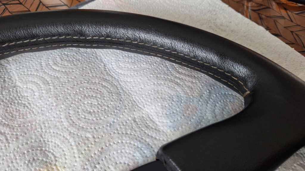

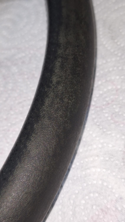

Photos des éléments à corriger :

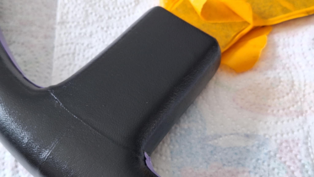

Dans l'ordre, je nettoie avec la mousse fournie, je ponce les endroits ou le cuir n'est plus lisse avec le papier abrasif et je dégraisse avec le produit (qui sent super fort).
Puis je masque le tout, car je souhaite garder les coutures blanches, et hop on met la première couche de teinte :
Le produit s'applique super facilement, se sèche rapidement au sèche cheveux, je donne 3 ou 4 fines couches.
Le volant est de nouveau lisse et bien noir, mais il a un aspect "mat".
Pas de panique, pour les volant d'origine brillant, de la créme Elephant est fourni ce qui va rendre l'aspect brillant d'origine.
Maintenant je vais attendre 24h pour appliquer le scellement et je vais surtout me procurer de nouvelles vis...
Je suis bluffé par le résultat de cette rénovation, le volant ressort comme neuf !

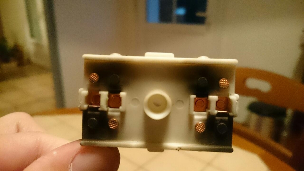

Puy0 a écrit :
Il y a un petit mieux après le nettoyage des contacts, surtout pour la montée des vitres.
Je m'attaque au graissage des mécanismes dès que possible.
Voici les contacts avant nettoyage :
Ça ne leur fera pas de mal =)
Comment tu as fait pour arriver à ces contacts ? Tu démontes les interrupteurs de commande qui se trouvent dans la console centrale ?
 Sujet du message : Re: Puy0 (27) - Mx5 1992 White
Message Publié : Lun 5 Mai 2025, 19:32
Message(s) : 2622
Localisation : 27
Yes, c'est super simple, tu démontes la console centrale, tu te mets à l'aise sur ta table de salon et tu démontes le petit circuit sous les boutons.
Je dis de faire ça en intérieur car les petites lamelles de contact peuvent sauter ... et se perdre facilement sous un siège de voiture par exemple :aie:
