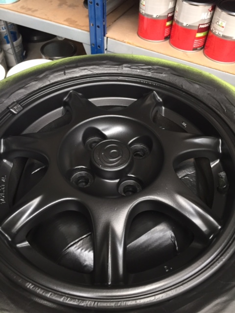

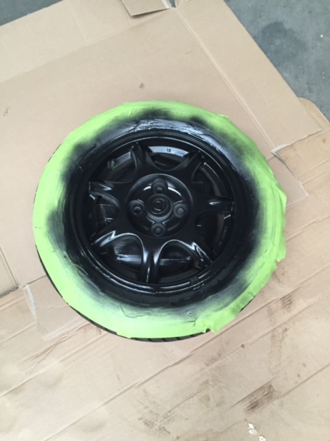

Voila je test la peinture (plastidip)Playspray de chez motip.
Qui est une peinture qui colle sur toute surface lisse et qui s'enlève facilement car c'est une couche plastique !!!
Je repeint donc mes jante hiver en noir mat !!!!
A voir !!!!

tu as pas retiré le cache central pour le faire ? :o

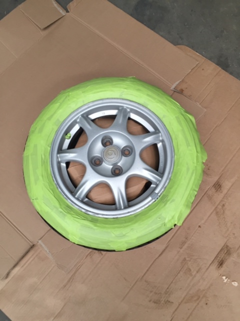

non :hello:
j'ai essayé avec la première mais le plastique etant assez sec bhen j'ai abandonné !!

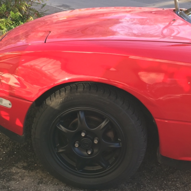

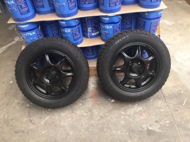

Voila c'est fait :)
Y'a plus qu'a poser mais comme cette semaine on va fleurter avec les 18 .... bhen on va attendre :)

Par contre quand tu vas retirer le plomb :sic:
Sinon elle sont belle comme sa :bien:

D'ici la il y a aura une bordure qui sera passé par la :ricane:
Quand tu changes tes pneus repeint les un coup, met des plomb à coller car normalement on met que des plombs à frappé sur des jantes tôles, au pire tu mets un plombs à frapper à l’intérieur d'une alu et non à l’extérieur

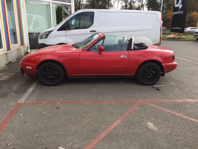

Voila je passe en mode hiver pour les jantes et pneu en tout cas !!!!
Le Hard top peux encore attendre :)
Pose des jantes et pneus hiver
