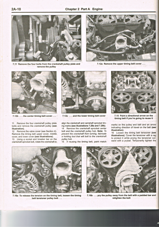

Alors, je confirme que seule la partie de la DA est voilée, la partie alternateur est bien "fixe" quand le moteur tourne (vidéo à l'appui). Donc je pense que mon souci n'est pas "si" grave que cela :jap:
Pas contre, jsge, tu m'as dit précédemment que l'on pouvait démonter et sortir la poulie via ses 4 vis (de 10 je dirais) sans démonter la grosse vis centrale, mais j'ai comme un doute, car j'ai l'impression que la vis centrale tient une rondelle qui elle même tient la poulie...
Donc sans démonter cette vis centrale, je ne vois pas comment la poulie pourrait sortir :sic: Ca m'arrange pas, je pense que je vais préférer l'amener chez Mazda...
En tout cas, merci de ton aide ;) Vais essayer de poster la vidéo

Si si, c'est possible :oui:
Voilà un scan de ma RTA.
En 7.11, retirer les 4 vis pour retirer la poulie
En 7.12c, tu peux voir l'épaisseur de l'épaulement de la vis de vilo qui peut faire penser à une rondelle couvrant la poulie mais il n'en est rien...
Top, merci !
