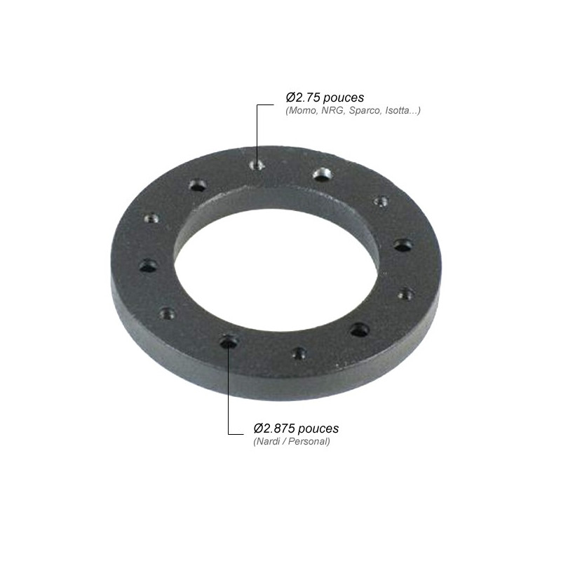

Good new : J'ai reçu mon adaptateur !
Bad new : je dois quand même sortir le moyeu car l'axe des trous ne correspond pas du tout ! :aie: Si je monte comme ça, le volant sera décalé de 20° :aie:
C'est super chiant à sortir cette merde, surtout quand on a pas d'extracteur. Je vais laisser agir le wd40 car je ne suis pas super chaud à l'idée de taper au marteau sur la colonne de direction :lol:

Il faut forcer avec le volant en place sur le moyeu. Et surtout laisser le gros écrou sur la colonne, juste un peu desserré, ça évite de se prendre le volant dans la gueule quand tu tireras dessus comme un malade. :aie:

Ouais c'est ce que je fais mais bon. Pas envie de torde mon volant, non plus :lol: Et pas con du tout le coup de laisser l'écrou en place :idea: Ma cage thoracique te remercie d'avance :D

C'est pas cet adaptateur la ?!
J'ai pas eu à sortir le moyeu justement.

Ouais mais tu devais avoir un volant OEM. Moi j'avais un Moto-Lita avec adaptateur qui demande à mettre le moyeu complétement de travers pour que le Moto-Lita soit droit.
