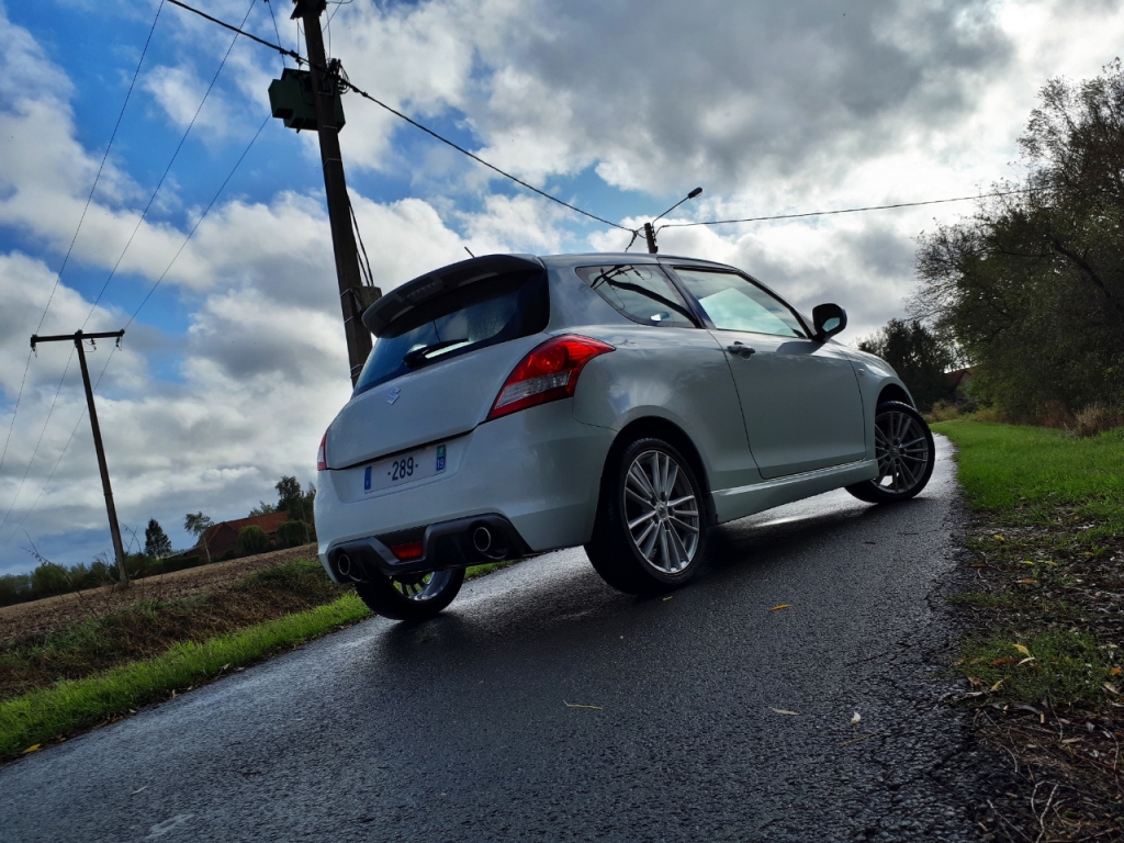

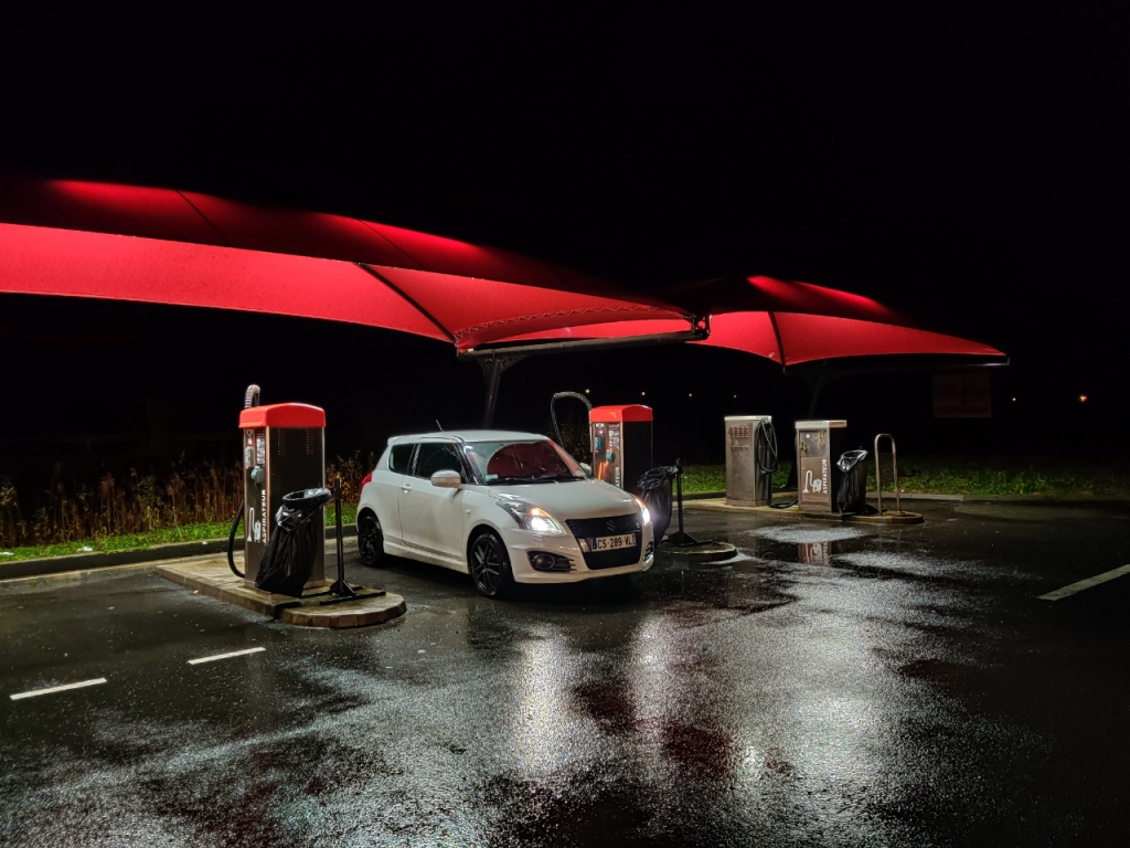

Avec la SSS2, je tournais en conduite "normale" (grosse moitié conduite cool le temps qu'elle chauffe, petite moitié conduite au dessus 4-5000) entre 8 et 9L... Ma plus petite conso est 7L en 420 bornes d'autoroutes à 90 km/h... (Au dessus je finissais sourd :tantpis: )
La Civic avec la même conduite, je tourne entre 6,5 et 7,5L/100... La NA entre 8 et 10L, et ces deux là me donnent bien plus de plaisir que la Swift :ricane:

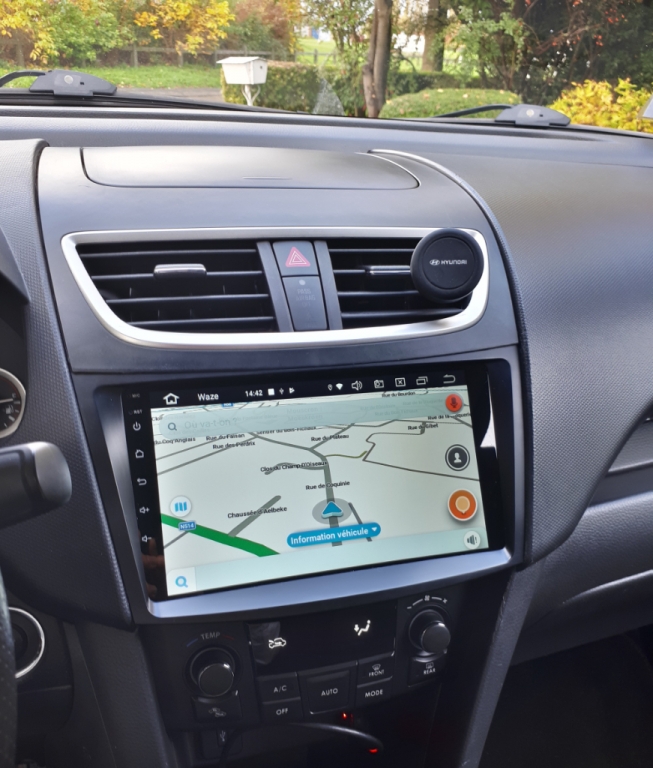

Bon faut avouer qu'elle était mignonne, surtout avec ses jantes d'origine, et j'avais installé un autoradio Android bien sympa, pour le reste elle me manque pas :aie:
Par contre je dois avouer que la SSS3 me tente bien (surtout en jaune), et j'aimerais bien la tester un jour... Mon père a une Swift dernière génération avec le petit 1.2 90ch, je suis agréablement surpris du moteur et de la tenue de route, merci le poids de moins de 900kg... :love2:

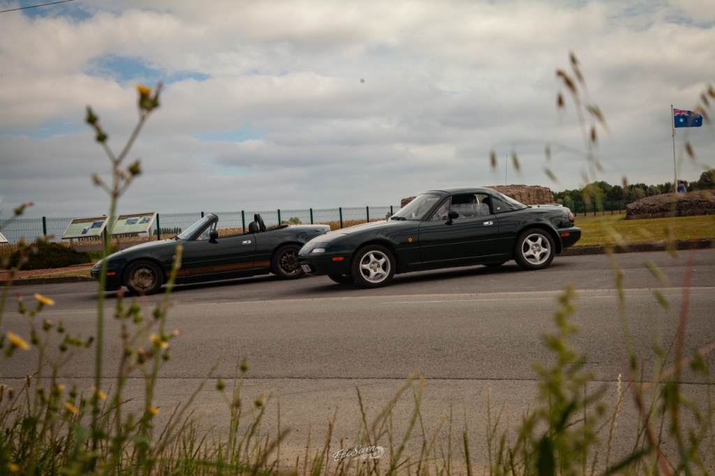

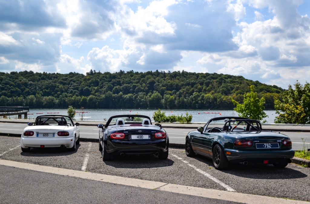

Balade dans les Ardennes avec ses copines...
Et petite balade improvisée avec sa nouvelle copine verte.
