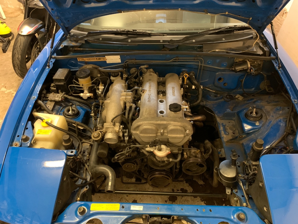

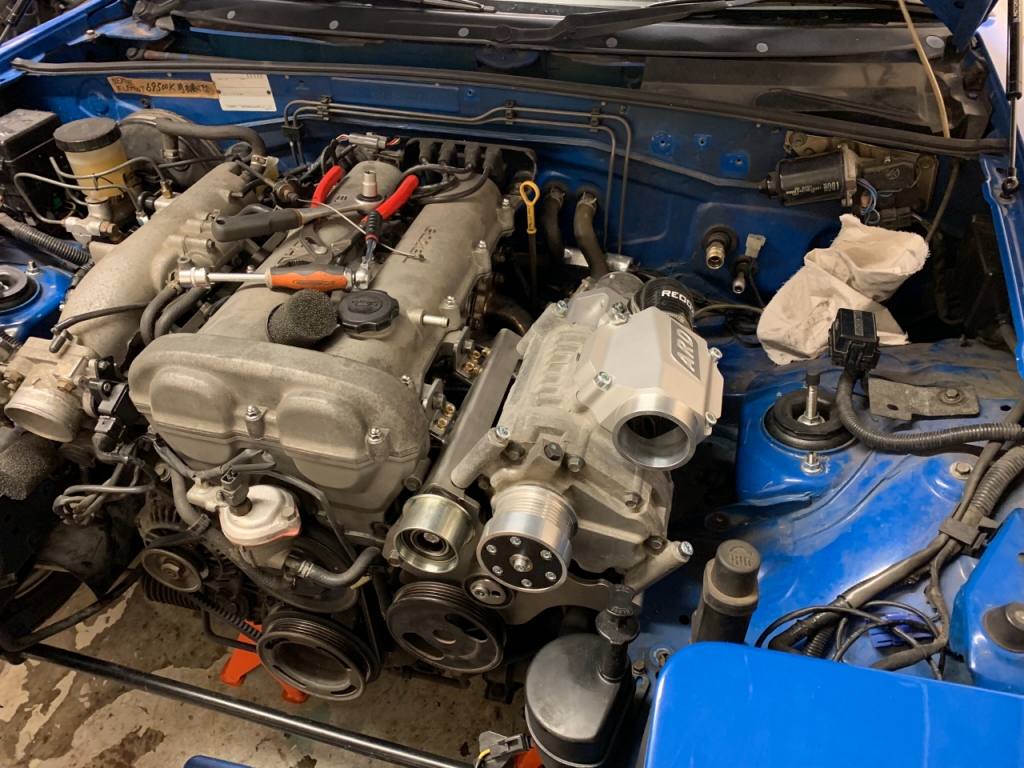

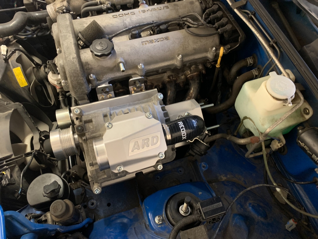

J'ai pas mal avancé ce weekend. Pour l'instant c'est présenté mais pas serré. J'ai dû me séparer de la clim qui d'une part bloquait le mouvement de la DA et d'autre part le compresseur était en plein dans le chemin du circuit d'air.
Le condenseur avec la bouteille déshydratante aurait aussi empêché le montage de l'échangeur. Je vais pouvoir commander le support de l'échangeur et une fois ce dernier monté, le circuit d'air pourra être fait. Pareil normalement pas de surprise, sauf peut-être au niveau du papillon vu que sur NA 1.6 le collecteur d'admission est coudé vers le bas.
Un peu de modif également à faire au niveau du radiateur, inverser le support droit d'arrière en avant, rien de bien méchant !
Quelques photos :

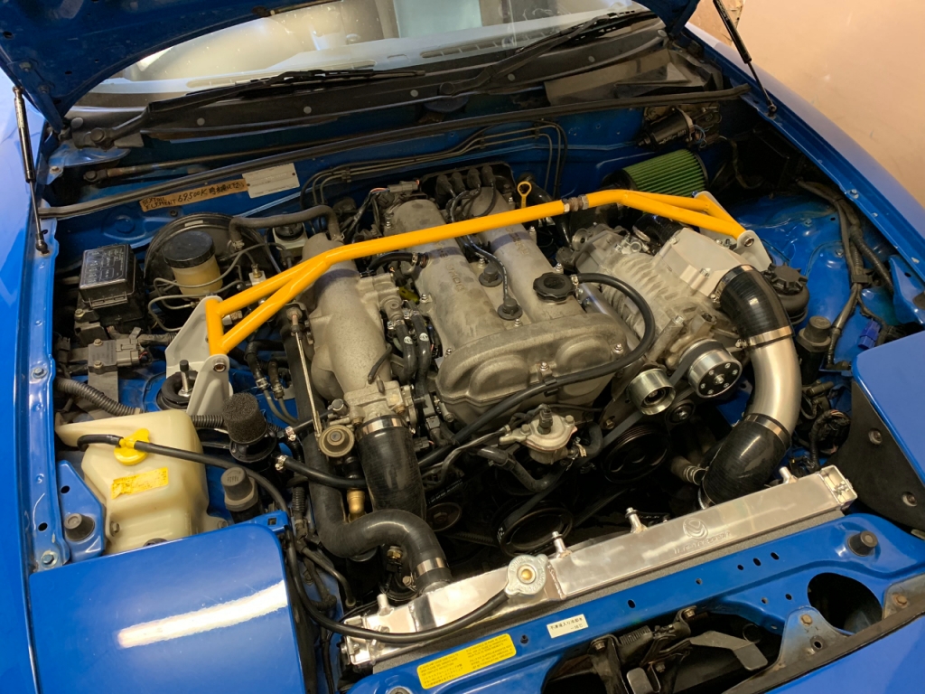

2 semaines de congés plus tard :
Quelques galère tout de même, que j'ai pu résoudre sans grande difficulté mais assez chronophages. Il reste des détails à régler comme des attaches de durites, la patte qui tient les câbles sur le collecteur d'admission, etc. J'ai pris la map de mon pote qui a le même montage sur 1.8 avec une poulie plus grande.
J'ai donc pu aller faire un tour hier sans trop taper dedans, car il me manque les bougies un indice plus froid. En tout cas la différence est assez significative, la transmission parait plus courte maintenant :D

Message Publié : Lun 16 Jan 2023, 13:26
Message(s) : 7675
c'est très propre :bien:
par contre ce montage ne marche pas sur une LHD non?
Message Publié : Lun 16 Jan 2023, 15:43
Message(s) : 3900
Localisation : Poitiers
Merci. C'est possible mais il faut déplacer le filtre à air, soit à gauche du moteur (de la même façon qu'un montage côté froid), soit plus en avant via un boa.
D'ailleurs il faut que je trouve un moyen d'amener de l'air frais au filtre sans rien couper ni faire un truc moche. Peut être dans un premier temps l'isoler avec une plaque, surtout que mon collecteur n'a aucune protection thermique.
