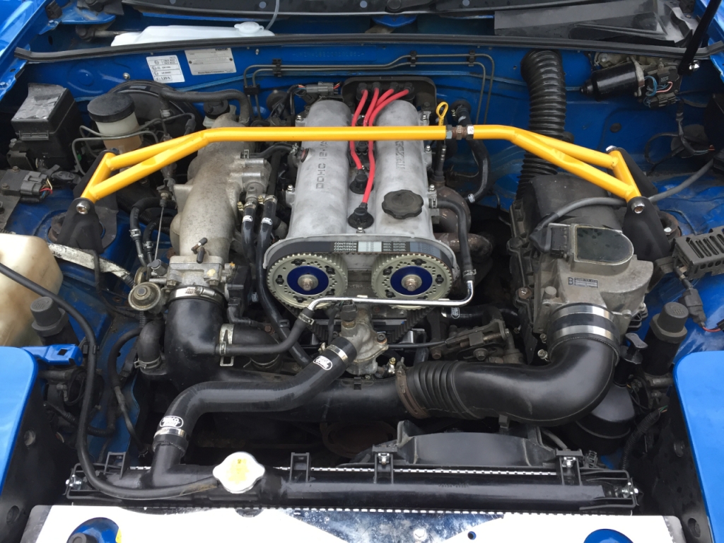

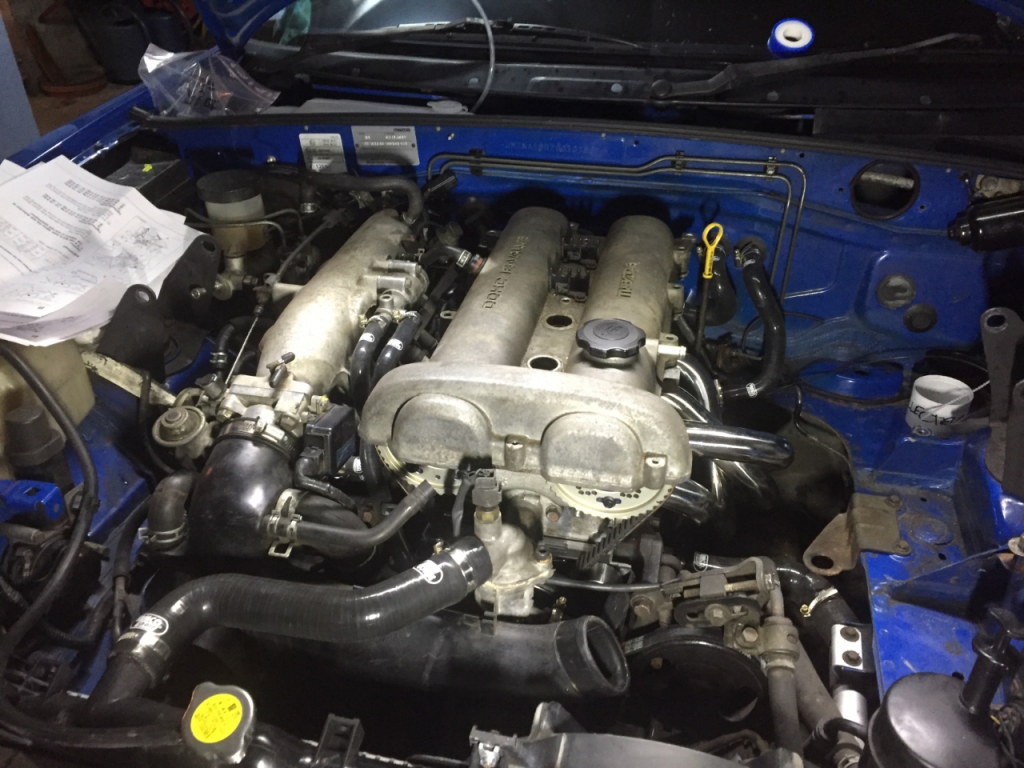

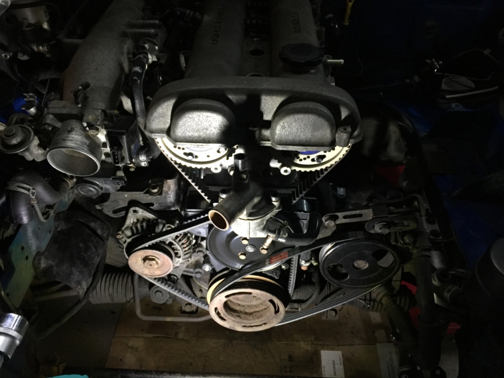

J'ai bon espoir de démarrer ce week end. A ce stade il ne me reste plus que le radiateur, le collecteur, l'admission et recouper le cache culbu.

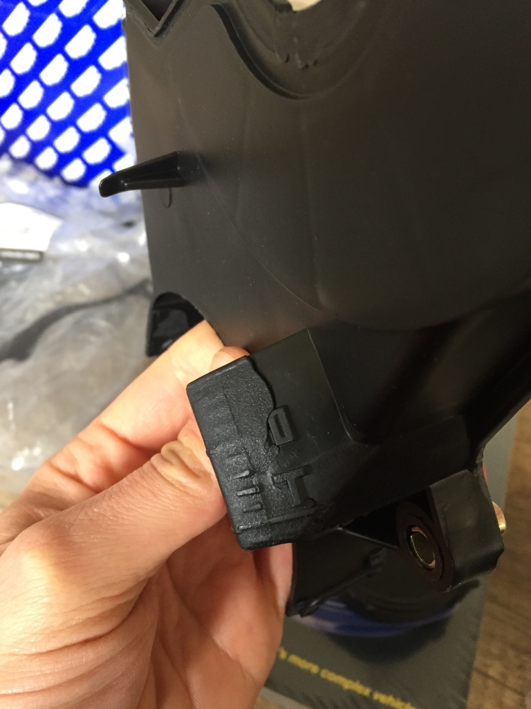

Au passage vous voulez voir la qualitay ILM ?
ILM, des pièces à finir soi-même :aie:

Ça sent bel et bien le démarrage ce week-end :faim:

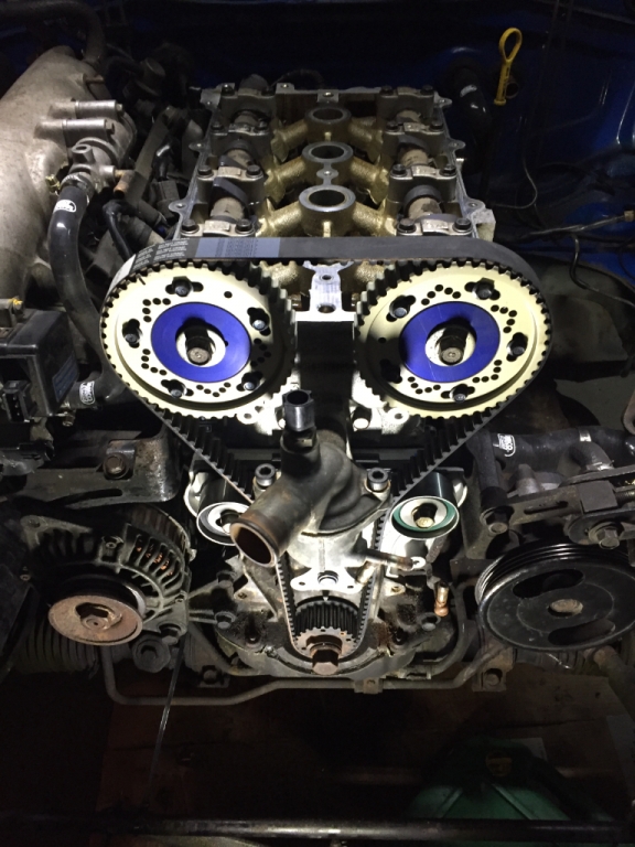

Bon ça sera rodage des AAC, donc 20 minutes à 2500 tours avec la purge d'eau en même temps puis réglage des poulies.

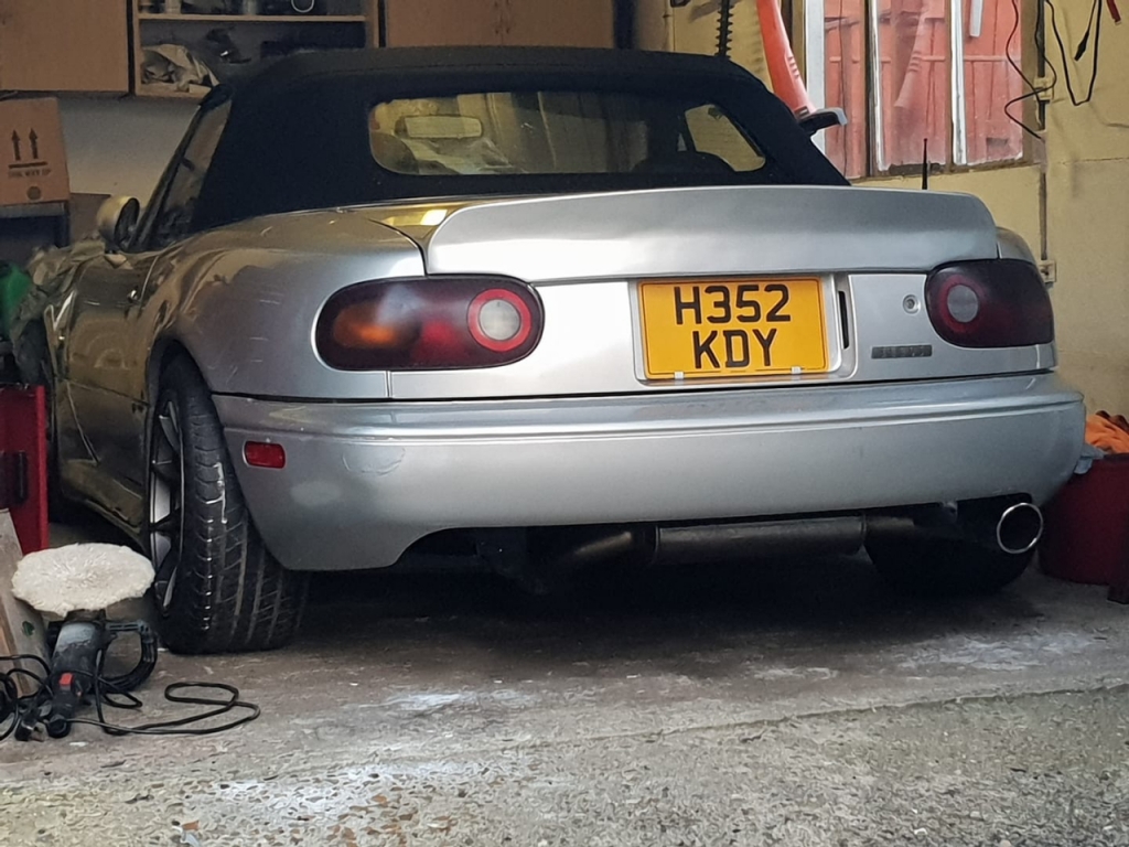

Ça y est ça roule ! On a bien galéré avec la ligne d'échappement à cause du catback ILM, pourtant d'occasion. Le coude de la bride parait trop prononcée par rapport au Cobalt ce qui fait qu'on ne peut pas monter le decata. Sauf qu'au début j'ai cru que c'était le collecteur mx5parts donc j'ai remis le vieux RS*R.
Bref j'ai pas mal roulé hier et tout a l'air de fonctionner correctement. Il faudra juste que je repositionne la durite de mise à l'air, faire le calage à l'allumage qui est pour l'instant resté à 10°. Et bien sûr les poulies.

ça fait plaisir quand c'est sur la route, les poulies réglable c'est utile pour des AAC retaillé ou pour juste régler le tout ?
 Sujet du message : Re: NA 1990 Mariner Blue X2 ...
Message Publié : Mar 18 Fév 2020, 11:45
Message(s) : 3900
Localisation : Poitiers
Oui elles permettent de tirer le maximum des AAC en ajustant leur croisement.

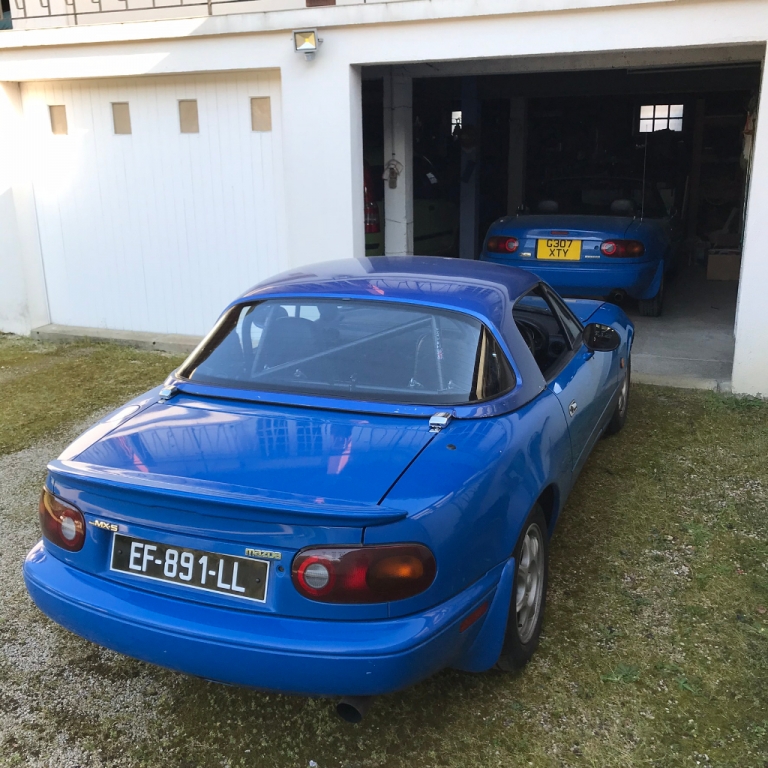

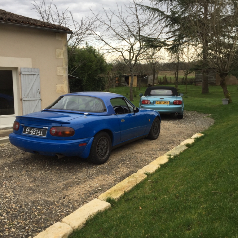

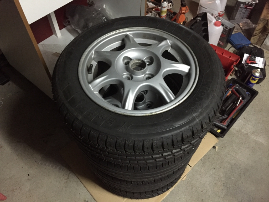

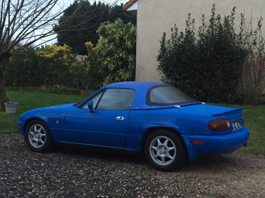

Hier soir j'ai (enfin) monté les jantes de 1.8 ! J'ai également voulu mettre les cales JASS mais pas moyen avec les jantes d'origine, le centre est un peu trop épais. Je vais les faire reprendre au tour par un ami.
Une photo ce matin :
J'ai commandé une durite pour la mise à l'air du cache culbu et je vais me mettre en recherche d'un rare Torsen 4.3 parce que maintenant ça tire un peu court, surtout avec le rupteur d'origine.

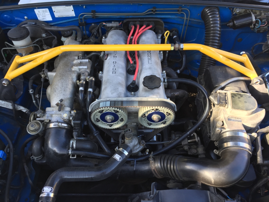

J'ai plusieurs pistes pour un Torsen 4.3 dont une sérieuse, à suivre donc.

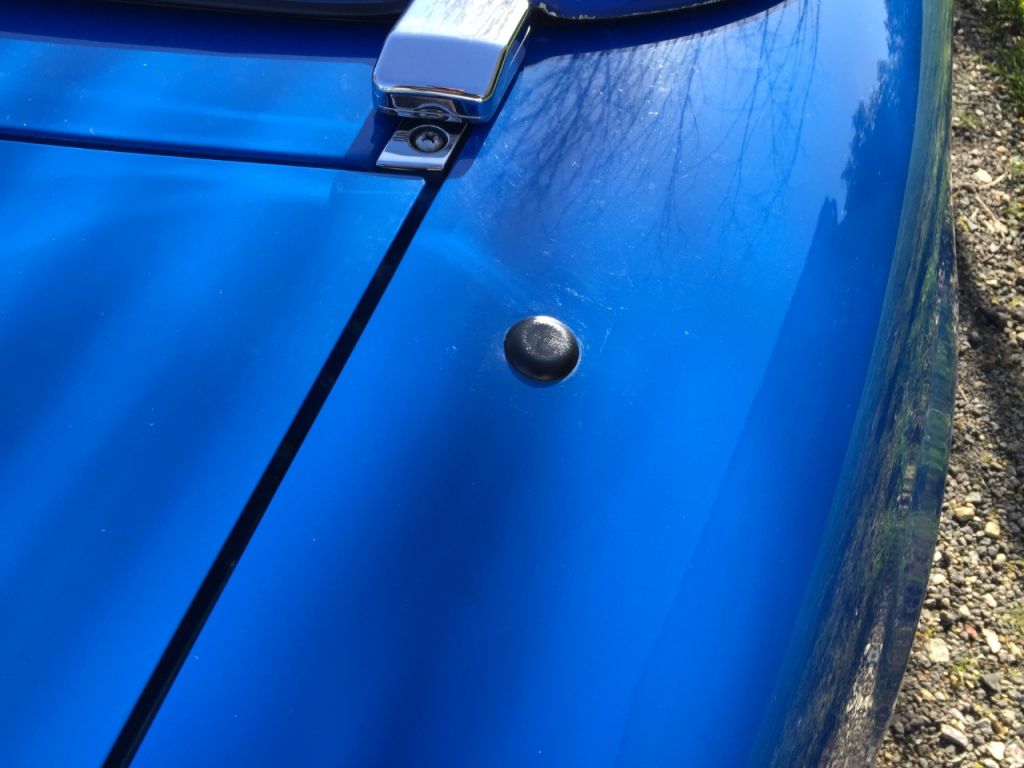

J'ai reçu et installé la durite de mise à l'air du cache culbu. J'ai fait au mieux, c'est à dire le moins moche et le plus safe pour éviter les problèmes.
J'ai aussi mis l'obturateur pour le trou de l'antenne. C'était vraiment juste, il ne fallait pas plus petit. De mémoire le trou fait 24mm et l'obturateur 30.

Merci pour les explications ! Bon pour l'instant on va laisser comme ça et plutôt s'occuper du réglage des poulies. J'avoue que de ce côté-là je n'y comprends pas grand chose mais il va falloir s'y mettre, même si je vais avoir de l'aide de personnes compétentes.

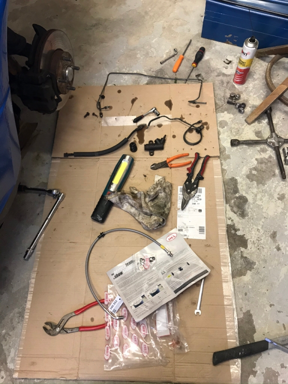

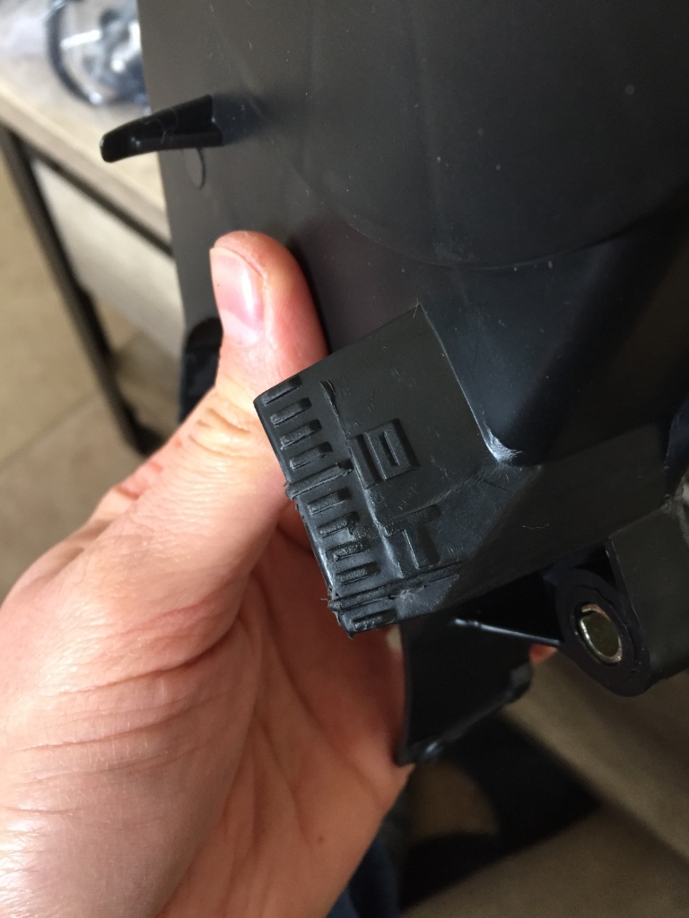

Semaine dernière j'ai voulu monter la durite d'embrayage avia mais vu la gueule du récepteur j'ai préféré le changer.
C'est un HERTH+BUSS JAKOPARTS payé 22€ sur ebay. Bon en ce moment c'est un peu compliqué, je prends mon mal en patience et j'espère le recevoir courant de semaine prochaine.

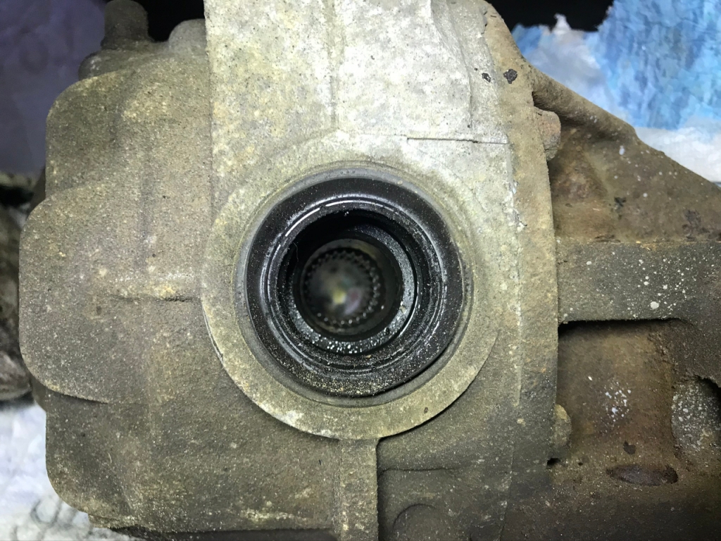

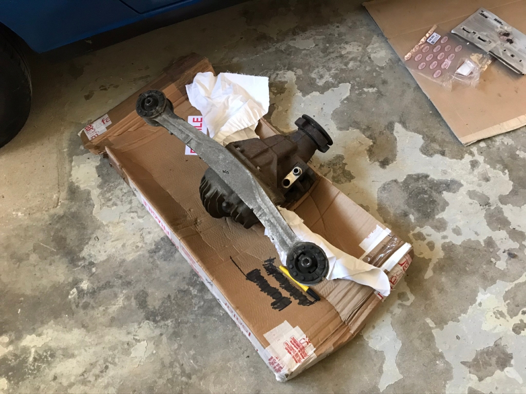

Par contre un truc qui n'a pas trainé à arriver c'est ça :
Enlevé lundi à Norfolk et arrivé ce matin ! Hop on déballe :
C'est donc un Torsen Type1 en 4.3, histoire de rallonger un peu la transmission car depuis le rabotage et les AAC ça donnait vraiment trop l'impression de mouliner. Comme ça je retrouve le ratio du pont d'origine.
Et puis ça lui fera un beau cadeau pour ses 30 ans dans une dizaine de jours !

Récepteur reçu hier et monté dans la foulée. La consistance à la pédale a bien changé, j'espère avoir moins de soucis de changements de rapports. Je voulais faire le diff mais finalement je préfère prioriser la réfection des freins de la Eunos.
