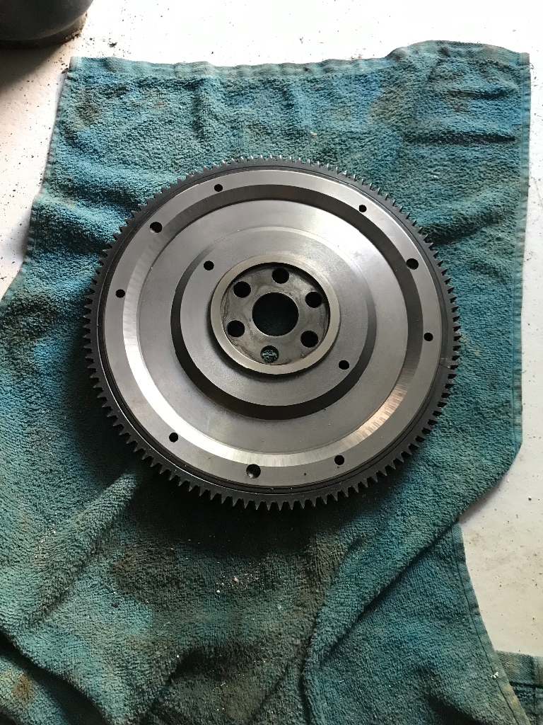

Un volant fraîchement allégé pour la canadienne

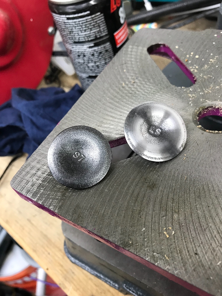

Moi pendant ce temps j’essayais d’améliorer le travail des japonais sur les soupapes
Message Publié : Jeu 24 Mai 2018, 21:55
Message(s) : 4862
C'était prévu ça? :oops:
En gros, tu les aplanis pour éviter que la calamine ne colle?
Message Publié : Jeu 24 Mai 2018, 22:11
Message(s) : 6982
Non mais j’me voyais pas remonter ça en l’état.
Je polie pour éviter que la calamine s’accroche et que les irégumarités favorisent la formation de knock.

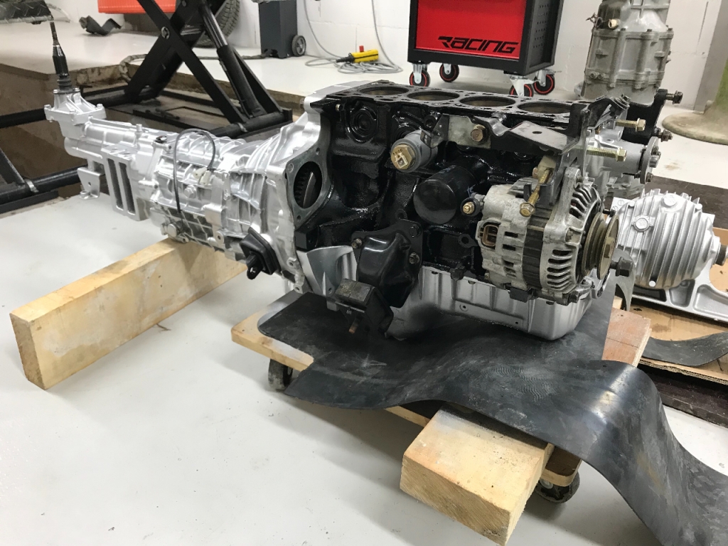

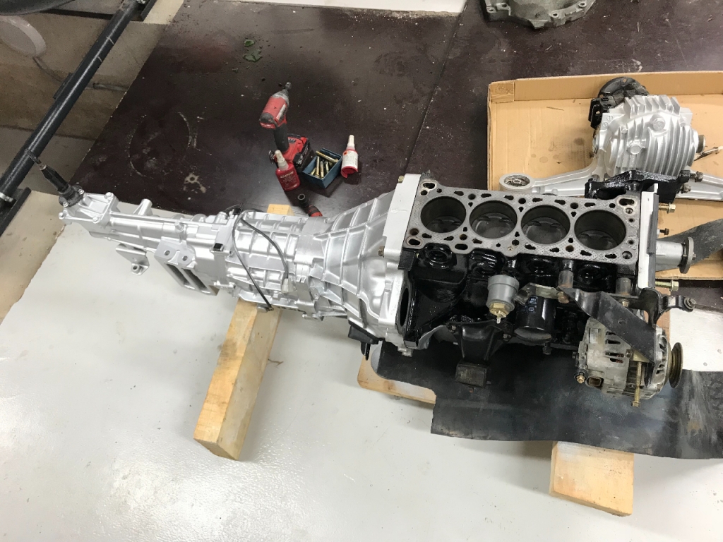

Le jeu de mécano continue :
Volant moteur 1.6 allégé, roulement neufs, kit embrayage neuf, bv6 avec tous les joints neufs idem pour le bas moteur
Arbre de trans 949 neuf en attente de livraison.
Le joint culasse métallique en 0.7mm en attente de livraison ;)
On va pouvoir débuter l’optimisation de la culasse ;)
