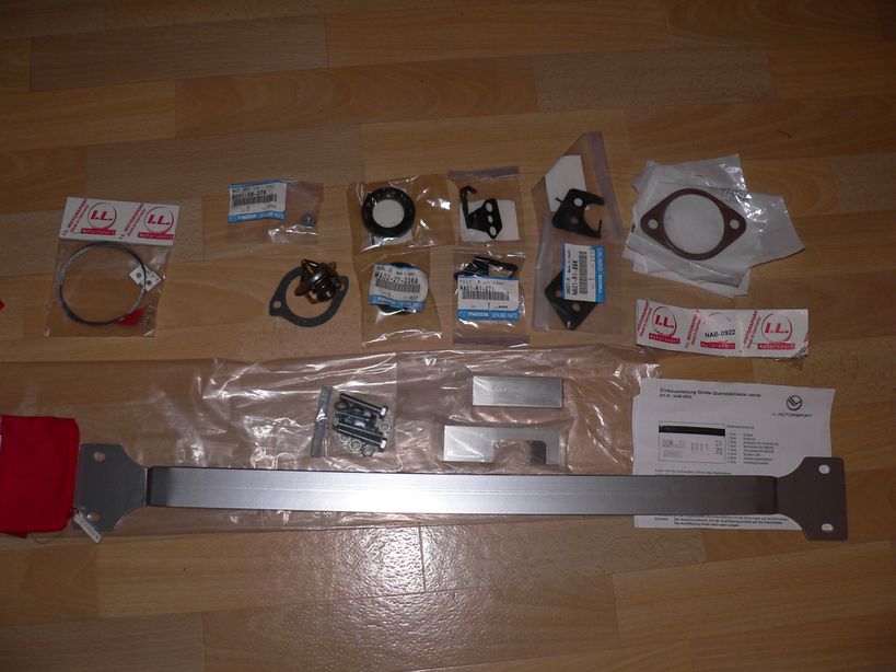

Arrivé ce jour.
Je suis curieux de voir si le renfort de barre stab se sent à l'usage. Je l'ai surtout pris pour éviter d'arracher les tôles d'origine.
http://bibidu.free.fr/temp/MX5/ILM20111206/P1200362.JPG
J'ai fait du préventif en prenant ces renforts, ca me semble être plus pour protéger les supports d'origine que pour améliorer le comportement (j'ai rien senti en tous cas)
D'ailleurs j'ai vu qu'il existait aussi de supports avec tôle épaisse :
http://store.awrracing.com/products/Rei ... Miata.html
Peut être un peu moins lourd que les renforts ILM...

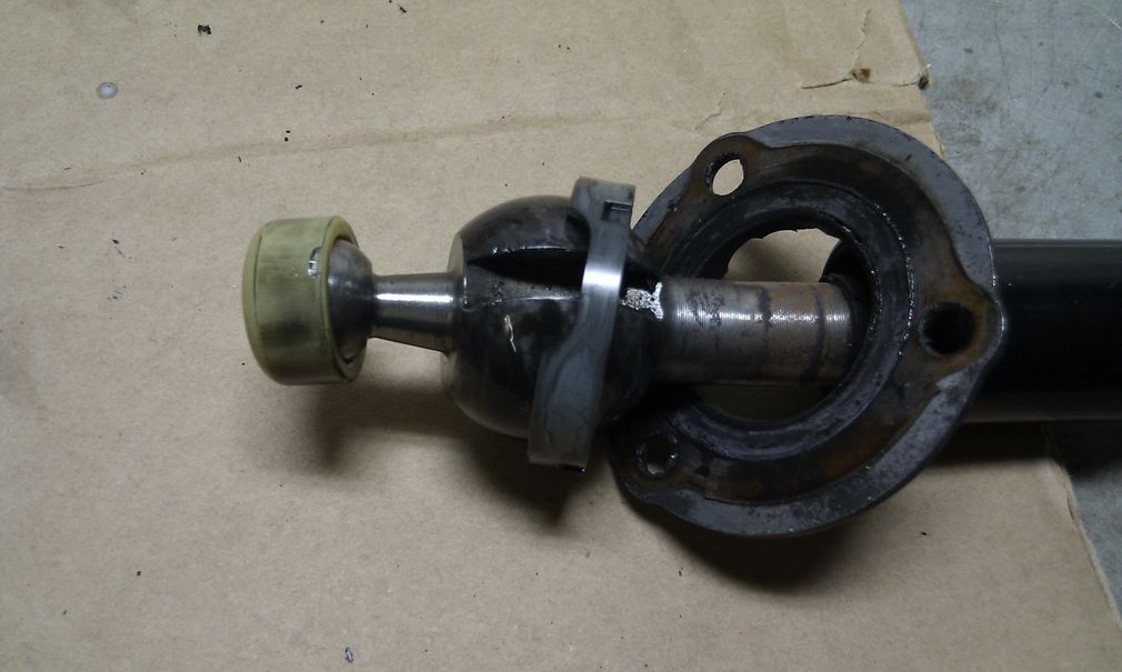

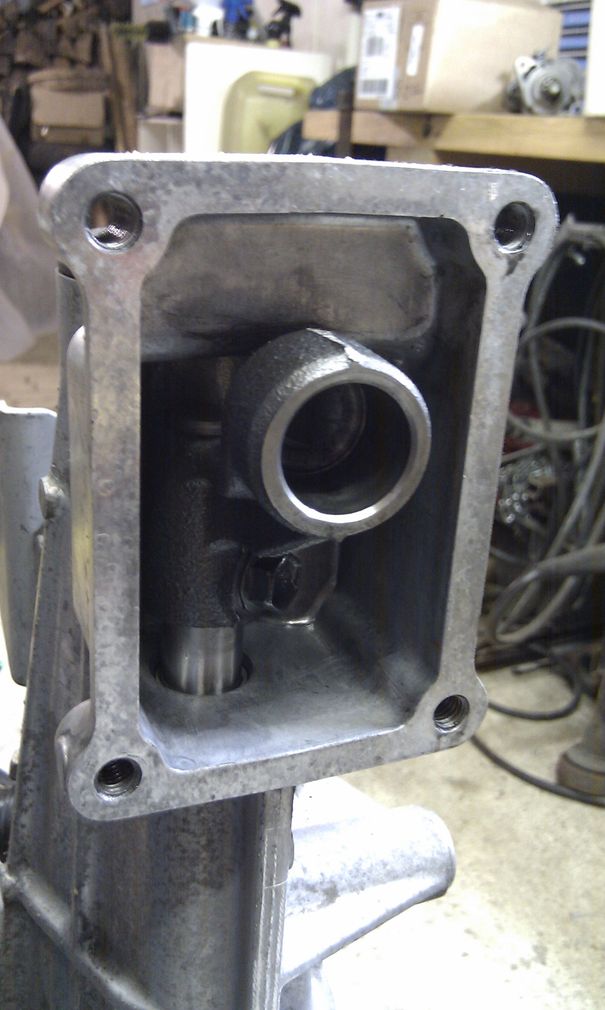

Hey Canaille :D

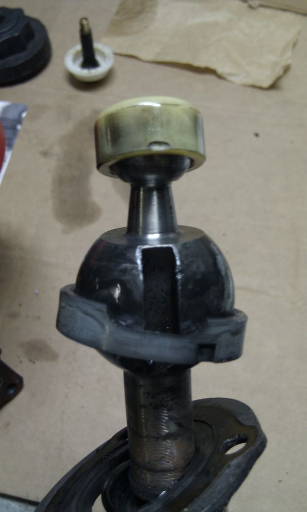

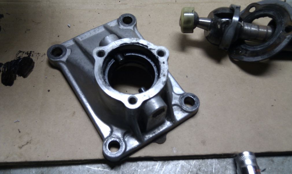

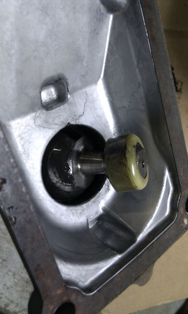

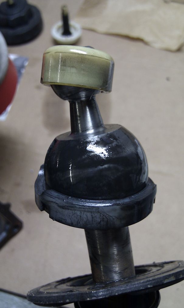

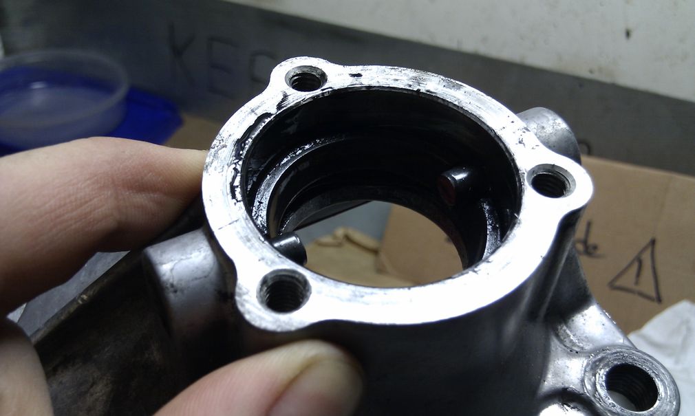

Tu n'as pas encore monté ta BV6 ?? j'aurais une petite question pour toi ici, en gros si tu pouvais démonter la tourelle ou inspecter le sertissage des tétons, ça te sera aussi utile si tu veux faire un service complet du levier ;)
Message Publié : Dim 12 Fév 2012, 14:08
Inscription : Ven 14 Mai 2010, 08:22
Message(s) : 1907
Hey Bob :D
Non pas encore monté pour qqes raisons : j'ai besoin du joint qui fixe la tourelle à la boite (4 vis); je cherche encore des infos sur les bonnes pièces à commander pour le compteur; et j'ai pas pris le temps de le faire ! :D
Je te fais des photos de mon levier.
Message Publié : Dim 12 Fév 2012, 14:16
donc ta tourelle est déjà démontée ? :D
en gros j'ai changé toutes les pièces que je pouvais, il me reste juste la "wave washer" du bas de la grosse rotule, et la pièce en POM qui repose dessus et qui accueille la rotule...les deux sont coincées par les deux tétons, donc si tu vois un moyen différent de changer ces deux pièces, je prends :jap:
Message Publié : Sam 24 Mars 2012, 17:56
Message(s) : 1907
Hello :D
Je t'ai fais des photos de mon mécanisme de selection, tu peux me préciser de quoi tu parlais ?
