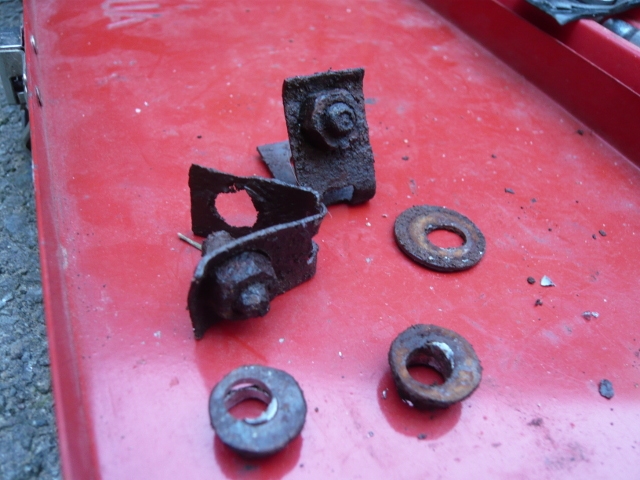

Sinon j'ai voulu installer le porte plaque IL qui se fixe sur les vis du bas du pare-choc. Mais après 28 ans, elle sont rouillées de rouillées. Bain de WD40 et nacache!!!
En plus l'écrou est bien caché dans le guide d'air. Impossible de le maintenir avec une clé plate pendant que j'essaye de desserrer la vis... Certaine vis sont déformées par la rouille également. :boxe:
C'est quoi la prochaine étape? Je sors la dremel ?

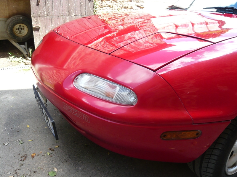

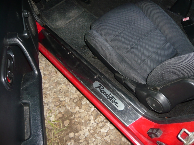

Une autre question. Les seuils sont arrivés. Il y a quelques pocs dessus. Est-ce que j'essaye de les redresser ou bien c'est pas la peine de se lancer dans une restauration?
T'chouce... :woo:

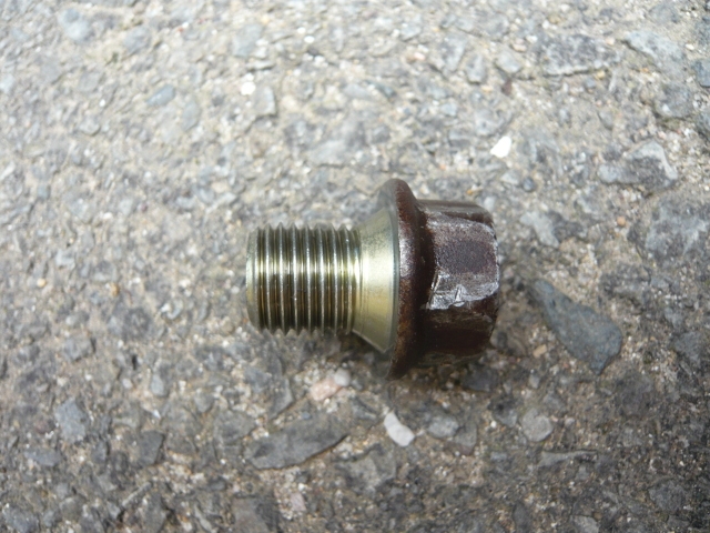

Il en manquait un sacré morceau. Du coup, ça fait moins de bruit maintenant à la pédale :tantpis:

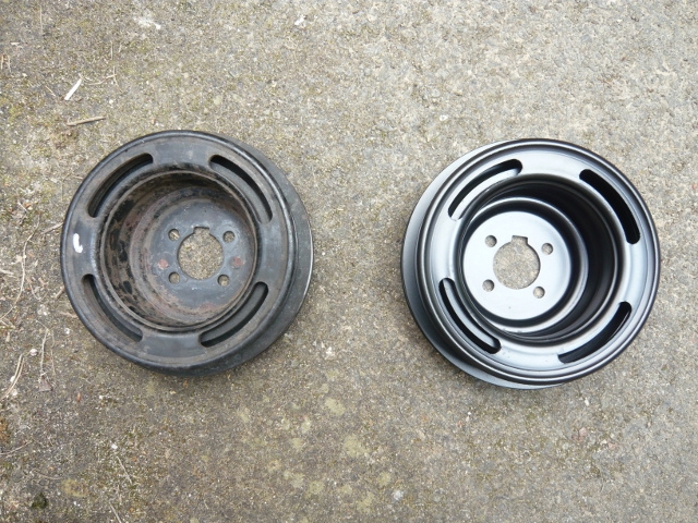

En voilà une belle poulie, pour info, combien tu l'as payé ?
Message Publié : Lun 28 Mai 2018, 07:48
Message(s) : 1158
Elle m'a coûtée 160€ chez IL.
Ça change de look quand tu ouvres le capot :bien:

J'ai voulu la changer parce que je me suis dit qu'après 28 ans, le caoutchouc devait commencer à bien durcir.
Donc dans le doute, je me suis dit banco....

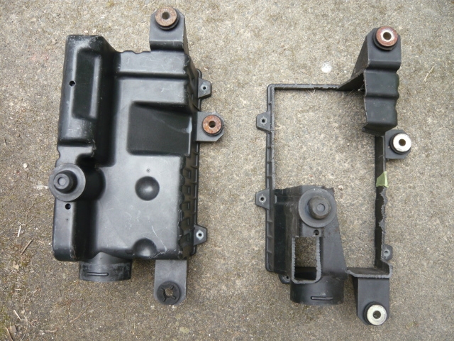

Cet après-midi, vidange moteur. Si je tenais le !!@@%%## d'ingénieur qui a collé le filtre entre l'admission et le support moteur. :evil:
Et puis je me suis encore fait avoir...

Sympa les seuils de porte !
Tu les a trouvé où ?

@Tanguy : Je les ais trouvé sur Ebay. Ils ne sont pas en top condition. Quelques poc. J'avais trouvé un forum anglais où le gars avait rectifié les bosses. Je verrais ça plus tard.
